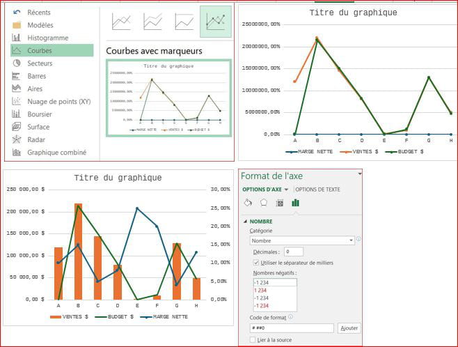

    Comme DjiDji59430 l'a fait, il faut obligatoirement utiliser l'axe vertical secondaire pour la courbe "MARGE NETTE" dont les valeurs sont très petites par rapport aux 2 autres courbes.
    Il est inutile d'afficher 2 décimales, toutes les valeurs étant entières (sauf si, bien entendu, tu as mis des valeurs bidon dans ton exemple, et que les valeurs réelles ont des décimales !).
    Donc :
    • Sélectionner A27:D35
    • INSERTION / Graphiques et choisir "Courbes avec marqueurs" tu conserves le type "Histogramme" ou tu le remplaces par "Courbes", et tu coches "Axe secondaire"
    • OUTILS DE GRAPHIQUE / CRÉATION / Modifier le type de graphique / Graphique combiné ; et pour le nom de série "MARGE NETTE"
    • Sur cette base, tu choisis tes couleurs, tes formats de nombre, etc.
    • Et comme signalé au post #1, on ne sait pas réellement ce que tu veux afficher, et on n'a pas tes formules, mais seulement des valeurs qui semblent très fantaisistes ...
      Bonjour.
      Désolé d'avoir commis une erreur de copier-coller dans mon post #2 !
      à la place de
      il faut lire
      • OUTILS DE GRAPHIQUE / CRÉATION / Modifier le type de graphique / Graphique combiné ; et pour le nom de série "MARGE NETTE", tu coches "Axe secondaire"

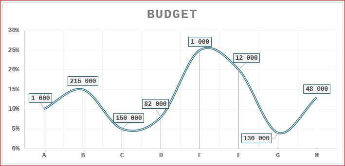

        Encore moi !
        En y réfléchissant, et en prenant en considération la perplexité de DjiDji59430, je me demande si finalement tu voulais quelque chose comme ça :
