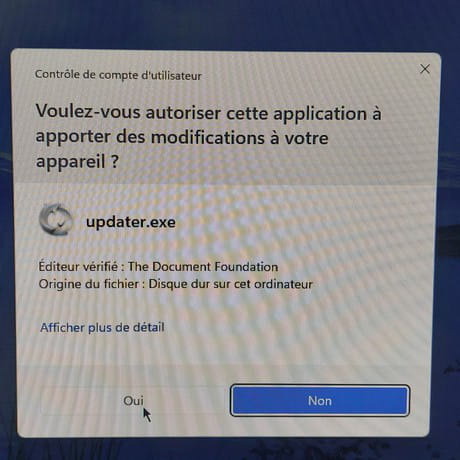

J'ai toujours une fenêtre de Updater.exe
J'ai la version LibreOffice 25.8.2 (apparemment qui est à jour) Pourquoi depuis 2 /3 jours, avant que je puisse ouvrir mon tableau, j'ai toujours une fenêtre de « Updater.exe » ou je dois répondre « oui » pour pouvoir travailler ?

        Il se peut que le mise à jour n'est pas terminée. Cliquez sur Oui pour finir l'installation et normalement, la fenêtre ne devrait plus apparaître.

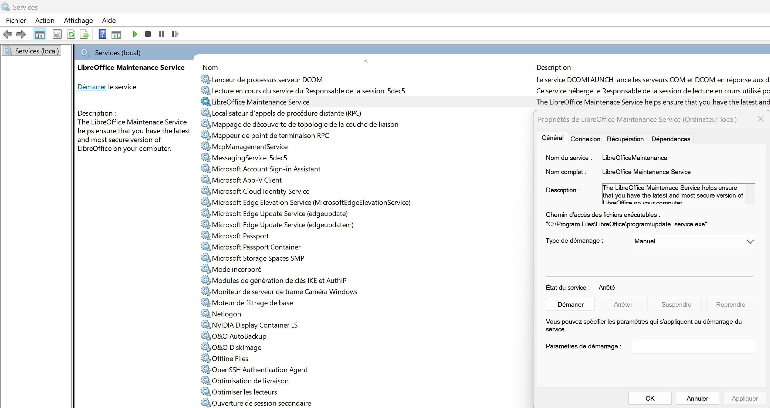

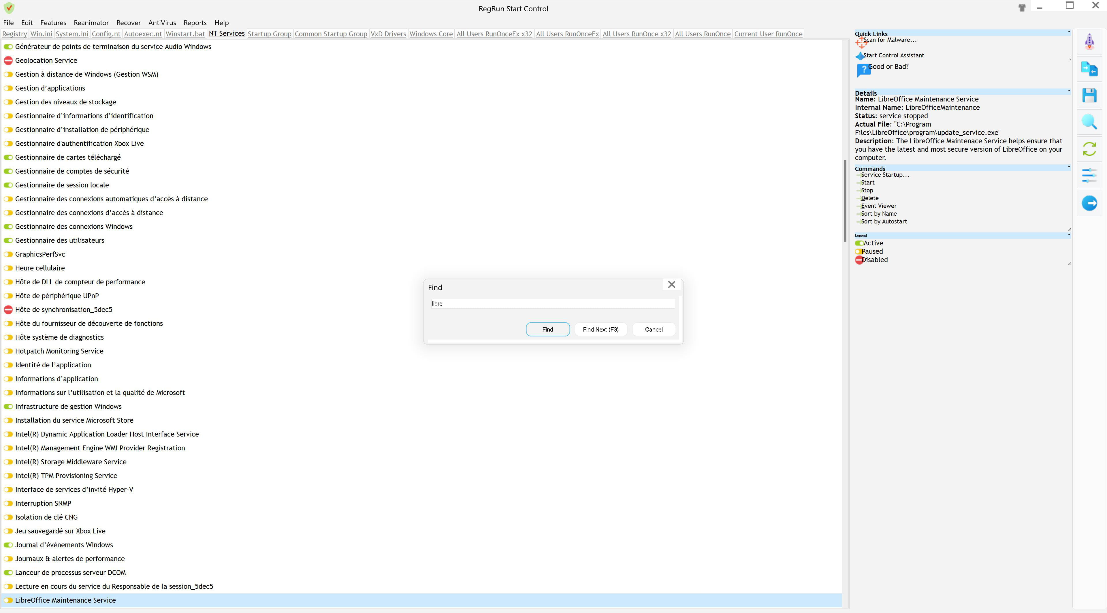

          Regardez dans Services.msc pour le service LibreOffice Maintenance Service
          Et désactivez le. (Si vous le souhaitez) ou passez le en mode Manuel
          Juste un détail, le nom n'est pas identique, le nom du fichier, chez moi.
          (Update_Service.exe), mais il démarre peut être le fichier Updater.exe
          PS: En effet, j'ai regardé et pas à s'inquiéter, Updater.exe est bien dans le même dossier que le fichier du Service.
          Donc c'est bien ce service à arrêter, ou passer en mode Manuel, il ne démarrera plus de lui même en tout cas.
