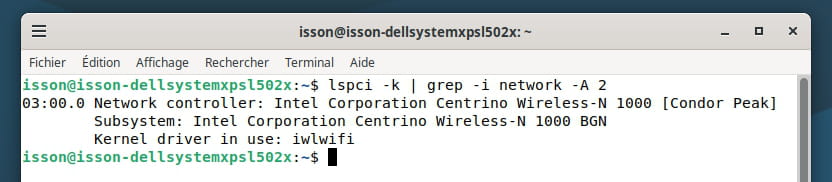

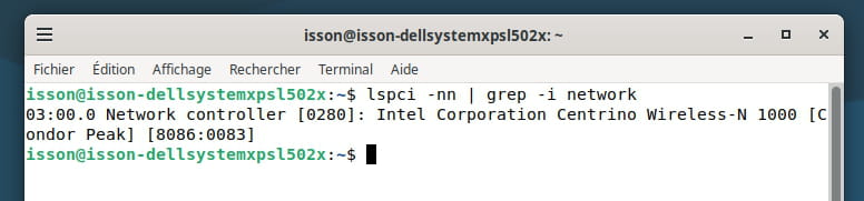

J’ai réussi à lancer deux commandes dont j’ajoute les copies d’écran et qui me semblent prouver la présence d’une carte wifi. Reste à savoir les suites à donner.

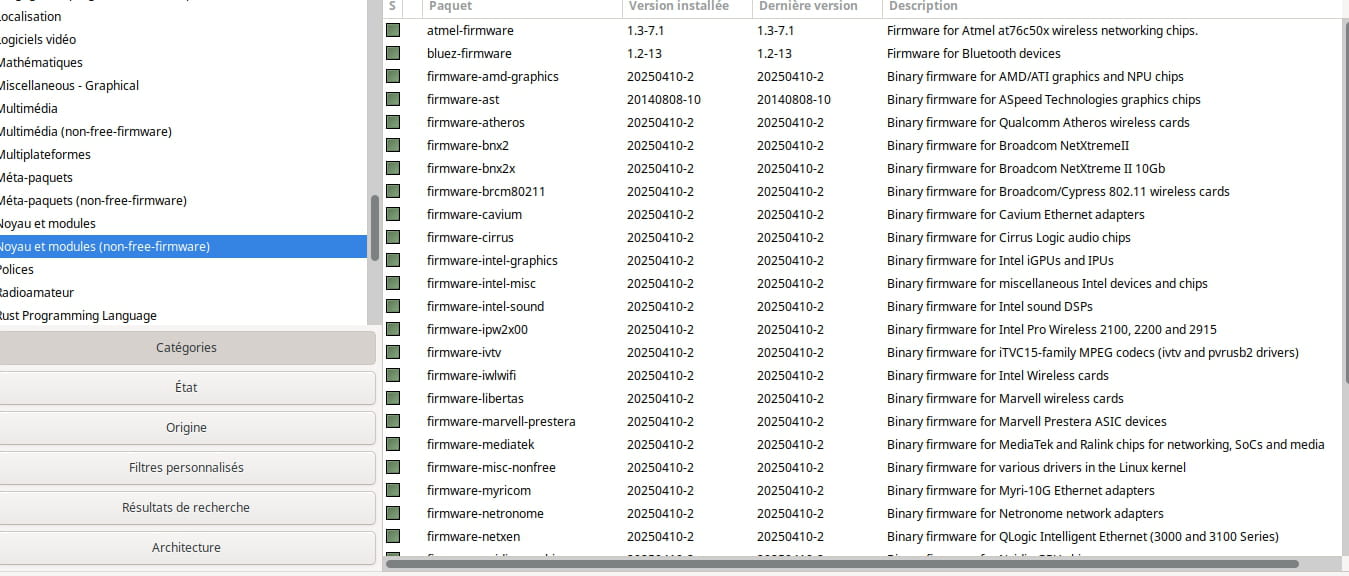

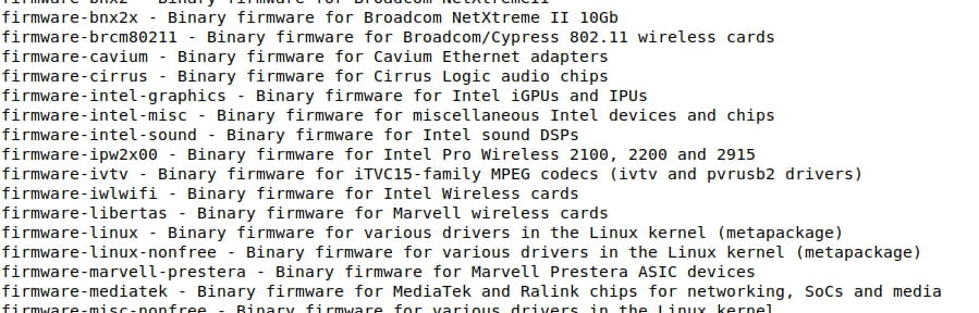

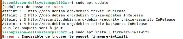

        Pourtant le paquet est bien présent.
        Idem dans la liste des paquets non freewares synaptics :

          1) Pour la première commande, on ne voit pas ce que tu as lancé. Est-ce le résultat de apt search ? Merci de reporter la commande que tu as utilisé.
          2) Pour la seconde commande, on voit que le paquet firmware-iwlwifi (que je suppose être le bon ? quel est ton modèle de carte wifi ? Merci de reporter le résultat de :
          lspci | grep -i network
          Il est bizarre qu'apt search trouve les firmware, mais pas apt install.

          4) Concernant synaptic : cet outil ne fait qu'utiliser apt au travers d'une interface graphique. Il est donc normal que le comportement soit le même qu'en ligne de commande.

        Pour la commande :  lspci | grep -i network
        apt-cache search firmware | grep ^firmware-

        La commande :  apt install firmware-iwliwifi
        Impossible de trouver le paquet firmware iwliwifi

          Après redémarrage, seule la connexion filaire est effective.
      3. Modérateur
        Peux-tu reporter les résultats de :
        lspci
        dpkg -l firmware*
        À ce stade, je pense que le firmware de ta carte wifi n'est pas/plus installé, car ce paquet est bien disponible pour trixie avec le dépôts non-free-firmware (voir ici). Je ne comprends pas pourquoi la commande suivante échoue :
        sudo apt install firmware-iwlwifi
        Tu as bien mis un "-" entre firware et iwlwifi (cf ton message d'erreur "Impossible de trouver le paquet firmware iwliwifi") ?
        Au pire du pire, tu pourrais récupérer ce paquet "à la main" depuis cette page puis lancer la commande suivante. Si tu l'as téléchargé dans /home/isson/Downloads, lance :
        su -
        wget http://ftp.fr.debian.org/debian/pool/non-free-firmware/f/firmware-nonfree/firmware-iwlwifi_20250410-2_all.deb
        dpkg -i firmware-iwlwifi_20250410-2_all.deb
        Si certaines dépendances manquent, lance aussi :
        apt install -f
        Puis redémarre.
        Bonne chance
