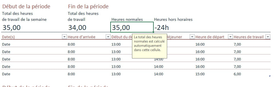

Je fourni une feuille d'heure a mes agents, j'ai tenter plusieurs formules aucune ne fonctionne je fini toujours avec -24h.
Je ne sais pas si c'est a cause du format ou de la formule :
 =SIERREUR(ARRONDI((C26-D26)*24;2) & "h";"")
Toute les cellules concernées sont au format nombre.
Merci d'avance !

    Le fait de donner une formule sans les explications qui vont avec n'arrange pas notre compréhension de la question !!
    À quoi correspondent les cellules C26 et D26 ; sont-ce des heures de début et de fin de journée ; comment sont-elles formatées ?

    C26 correspond au total des heures de travail ici 34
    D26 correspond eu heures normales ici 35
    Le format est le même pour toutes les cellules : nombre

        1. Hello,
          34 - 35 = -1
          -1 * 24 = -24
          Jusque là c'est logique, non ?
          Je ne comprend pas pourquoi vous multipliez par 24

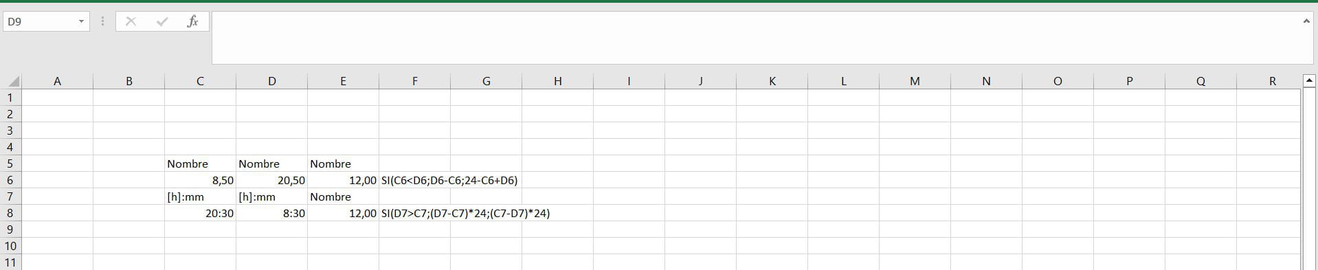

          1. RE/
            Comme se sont des résultats au format décimal, je propose cette formule toute simple
            =C6-D6&" h".
            Comme ça lorsque C6 est inférieur à D6 ça marquera -1 h et en cas d'égalité et de supériorité ça marquera un nombre positif 0 et supérieur
            Cordialement
