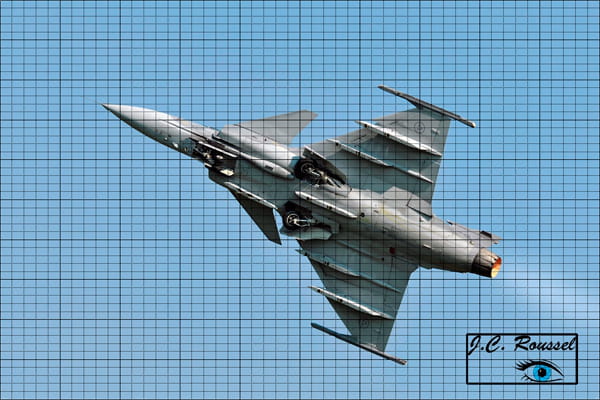

          1. Le plus important : Il faudra que vous me disiez quelle largeur vous voulez donner à votre signature en fonction de la largeur de la photo. Voici ce que cela donne sur une de mes photos où j'ai appliqué les paramètres suivants :
            - largeur : 18% (la hauteur sera homothétique)
            - position : 78% à droite
            - marge par rapport au bord droit : 4%
            - marge par rapport au bord inférieur : 4%
            Vous pourrez vous aider de la grille de Photoshop (ici : pas = 10% subdivisions = 5) pour décider.
