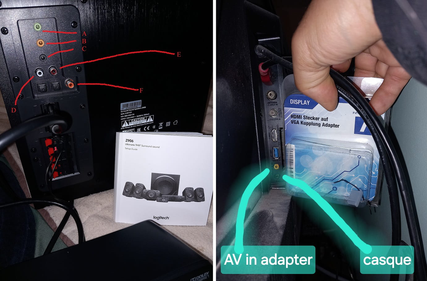

        Le téléviseur TCL  ne possède qu'une sortie audio analogique :  la sortie casque

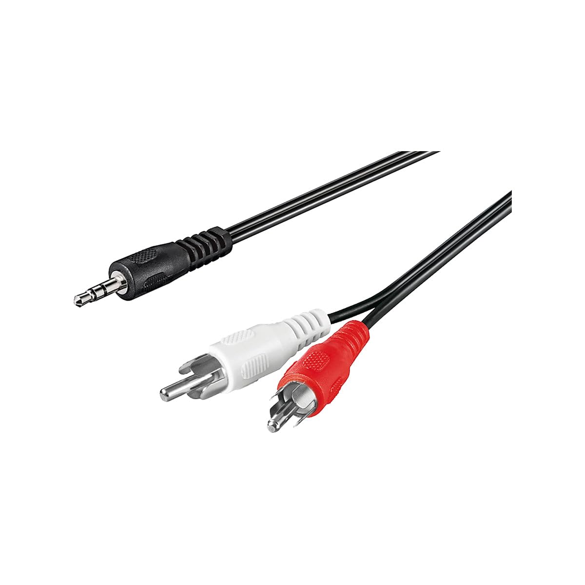

        La seule solution  (via e téléviseur) passe donc par un câble jack 3.5mm/ RCA blanc rouge à connecter sur les prises RCA  de la Z906 (Repère H et I de votre photo).
        Toutefois vous n'aurez avec ça que de la stéréo.
        Aussi comme je vous l'ai  déjà demandé, quelles sont les références des 2 appareils connectés en HDMI sur votre téléviseur ? Ceci afin de voir si ces appareils n'ont pas des sorties numériques optique ou coaxial qui pourrait fournir du son de bien meilleure qualité.
        1. grand merci de votre aide
          H et I sont les entrées obstruées par les caches je suppose ?
          Et quand vous dites que la stéréo, j'aurais pu avoir quoi de + sinon svp ?
          Les 2 HDMI en sorties sont l'une pour le décodeur/tv de free et l'autre un simple cordon pour rentrer une clé usb en bout pour éviter d'aller derrière la tv à chaque fois
            Non les prises (H et I sur votre photo) ne sont pas les prises obstruée par des caches.  Ce sont les prises RCA (blanche et rouge) situées juste au dessus de ces prises "obstruées" . qui sont les prises optiques.

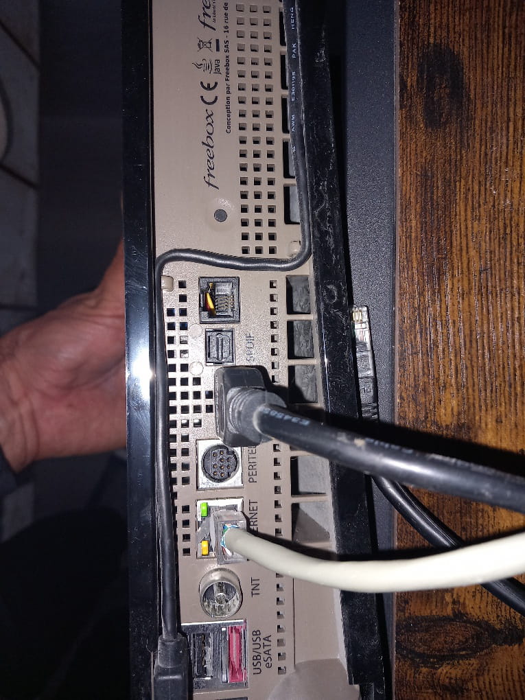

            Vous dites avoir un décodeur TV FREE quel modèle ?
            Sauf erreur, les décodeurs tv de Free ont tous une sortie audio optique, vous pouvez donc relier la box tv directement à la Z906 par un câble optique.
            Il faudra probablement via la télécommande du décodeur free mettre en service la sortie optique, cela dépend du modèle.

              et du coup pour profiter du meilleur son possible il vaut mieux que je fasse les manip avec le player tv free ?
              quel cordon faut il svp ?
              merci
            2. merci c'est génial, je ne connaissais pas du tout ce cable

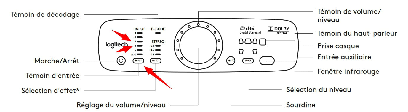

              et une fois que je l'ai, donc sur player tv en SPDIF mais sur le caisson du son je le mets là ou y a les caches mais l'orifice optique 3 ou le 4 svp ?
                N'importe lequel des deux, il suffira de choisir l'entrée correspondante (3 ou 4)  lors de la mise en marche de la Z906, par appuis sur la touche Input jusqu’à ce que le voyant 3 ou 4 soit allumé
            3. merci bien car je n'aurais pas penser à faire le input 3/4

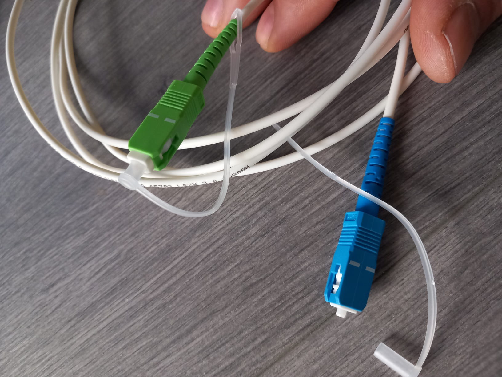

              1.  bonjour, je viens d'acheter un cordon optique, j'ai essayé de la mettre, je suppose que c'est pas le bon sniffffffffff, il faut que je prenne lequel stp ?
                  Ce cordon c'est une rallonge fibre optique. C'est un câble optique qu'il faut, je vous ai donne au message#9 un lien vers Amazon. un câble optique cela ressemble à ceci

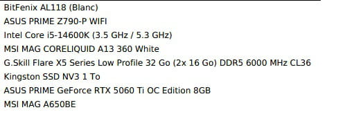

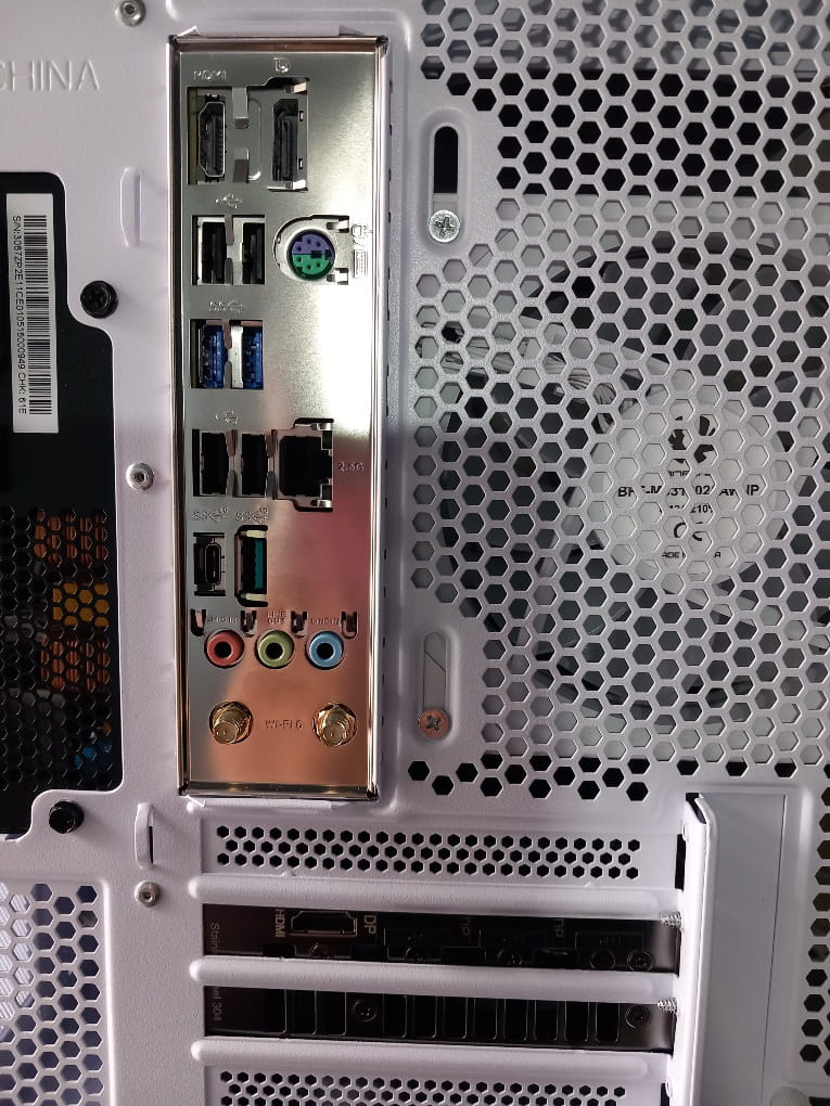

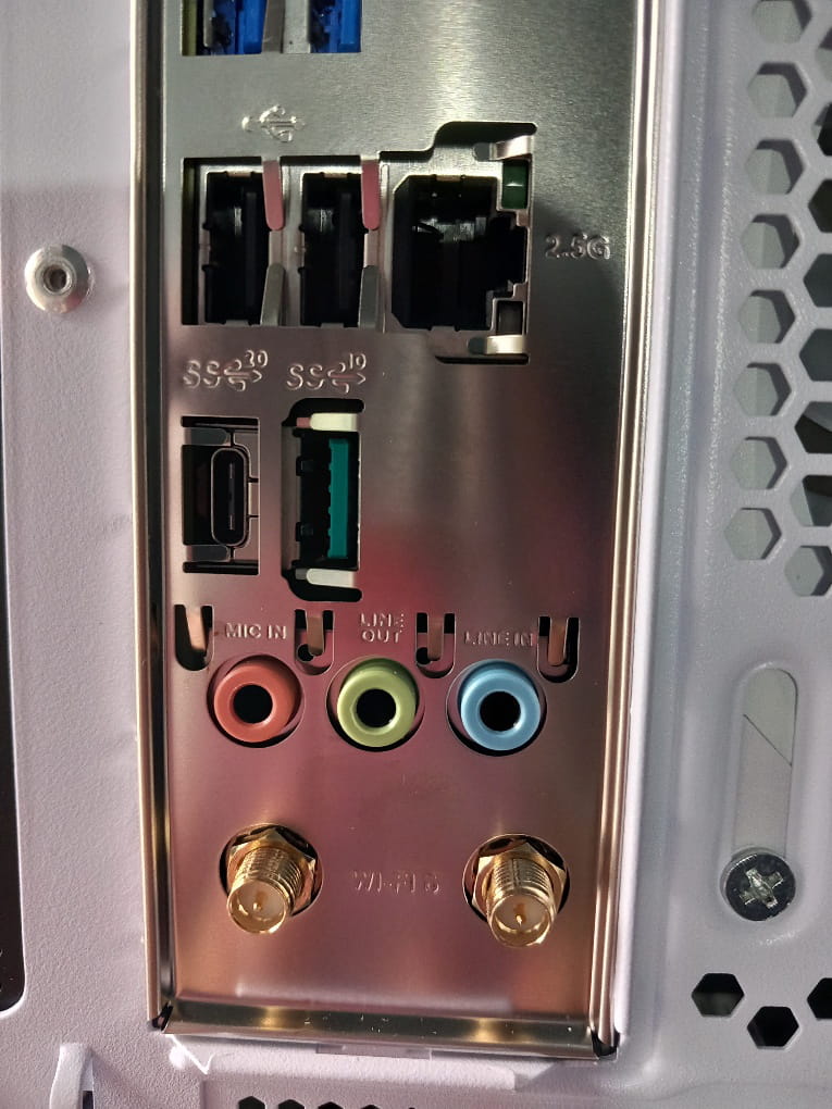

                1. pour mon PC vous pensez qu'il vaut mieux passer avec quoi svp ? les 3 cables de couleur ?
                  1. 0
                      OK... mais la réponse reste valable la sortie son est sur la prise verte  (jack3.5mmm)

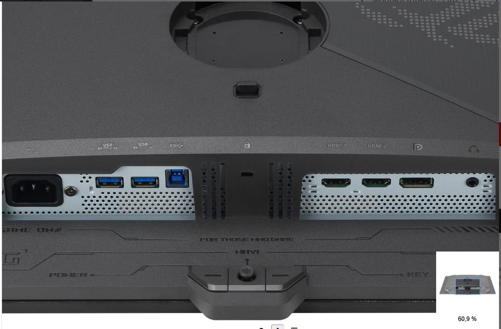

                    avec mon son z906 vaut il mieux que je fasse mon branchement comme tu m'as précédemment décris ou le son sera meilleur sur l'écran PC si oui où et avec quel cable stp ?
                    grand merci à toi <3 mon écran Asus ROG XG27AQDPG
                      La sortie audio sur le moniteur Asus est une sortie casque.
                      Donc une sortie stéréo.
                      Pour ce qui est du raccordement éventuel de la sortie casque de l'écran Asus à la Z906, le même câble jack.3.5/RCA fera l'affaire.
                      A vous de voir qui de la sortie PC ou de la sortie casque de l'écran fournit le meilleur son.
