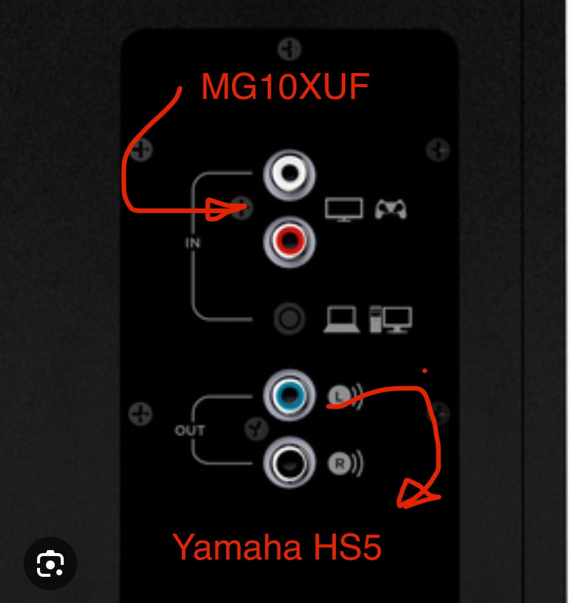

Connectée à mon pc et faisant office de carte son usb j’ai une table de mix Yamaha MG10XUF.
J’ai cette config depuis un moment et tout a toujours été nickel… sauf depuis hier​:
En monitoring j’utilise des Yamaha HS5. Je les connecte via leurs jack, aux sorties motoring de la MG10XUF.
N’ayant pas la possibilité de me procurer un caisson de basses Yamaha HS8S, j’ai récupéré hier un caisson de basses Logitech (d’un pack Logitech z533).
Ce caisson a une entrée rca et une sortie RCA.
la MG10XUF étant en jack 6.35mm pour la sortie monitoring, j’ai mis deux petits adaptateur Jack - RCA sur la MG10XUF et puis ensuite en RCA jusqu’au caisson Logitech. A ce niveau là, ca fonctionne bien et le caisson fait son job.
Ensuite, j’ai voulu utiliser les sorties RCA du caisson, afin d’y mettre mes enceintes (sous le même principe adaptateur Jack RCA)… et là, ça va pas du tout. Dès branchement des enceintes, elles font des grand bruits clac clac clac!
Je ne comprends pas pourquoi? Le savez-vous?
je vous met ci-joint un petit schema.

    Le problème vient probablement du caisson de basses Logitech qui n'est pas conçu pour servir d'intermédiaire entre la table de mixage et les enceintes. La sortie RCA sur le caisson de basses est probablement destinée à être connectée à une entrée sur un amplificateur ou un autre appareil de traitement du signal, pas directement aux enceintes.
    Dans votre cas, le signal d'entrée du caisson de basses est amplifié pour alimenter le caisson de basses lui-même. Ce signal amplifié est ensuite envoyé à vos enceintes via la sortie RCA, ce qui entraîne très probablement une surcharge pour vos enceintes, causant les "clac clac" que vous entendez.
    Je vous conseille donc soit de connecter vos enceintes directement à la MG10XUF, soit de passer par un amplificateur séparé après le caisson de basses. Faites attention à ne pas endommager vos enceintes en leur envoyant un signal trop fort.
