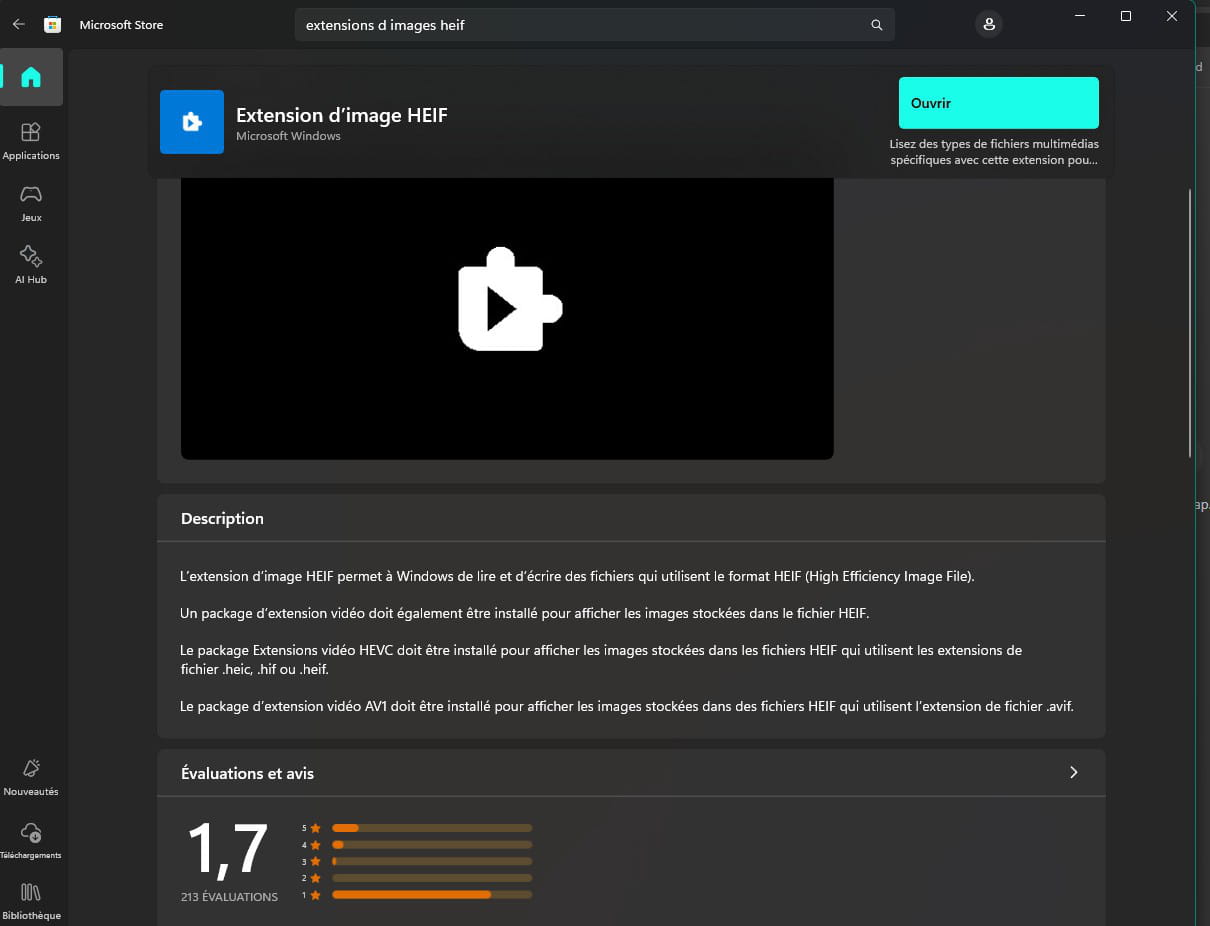

    Possible aussi que l'appareil photo du téléphone est paramétré Photos haute performance et que votre Windows n'a pas l'application pour les lire.
    Concernant Whatsapp il faut une appli pour lire le code QR.
    Pour les photos voir si votre Windows possède cette apllication du Microsoft store
    1. Merci pour cette réponse. Dans quelle rubrique du téléphone, je peux voir si les photos sont en  hautes performances.
      Je n'ai pas compris "Pour les photos voir si votre Windows possède cette application du Microsoft store". A ma connaissance, je n'ai pas d'installé cette application sur mon PC .

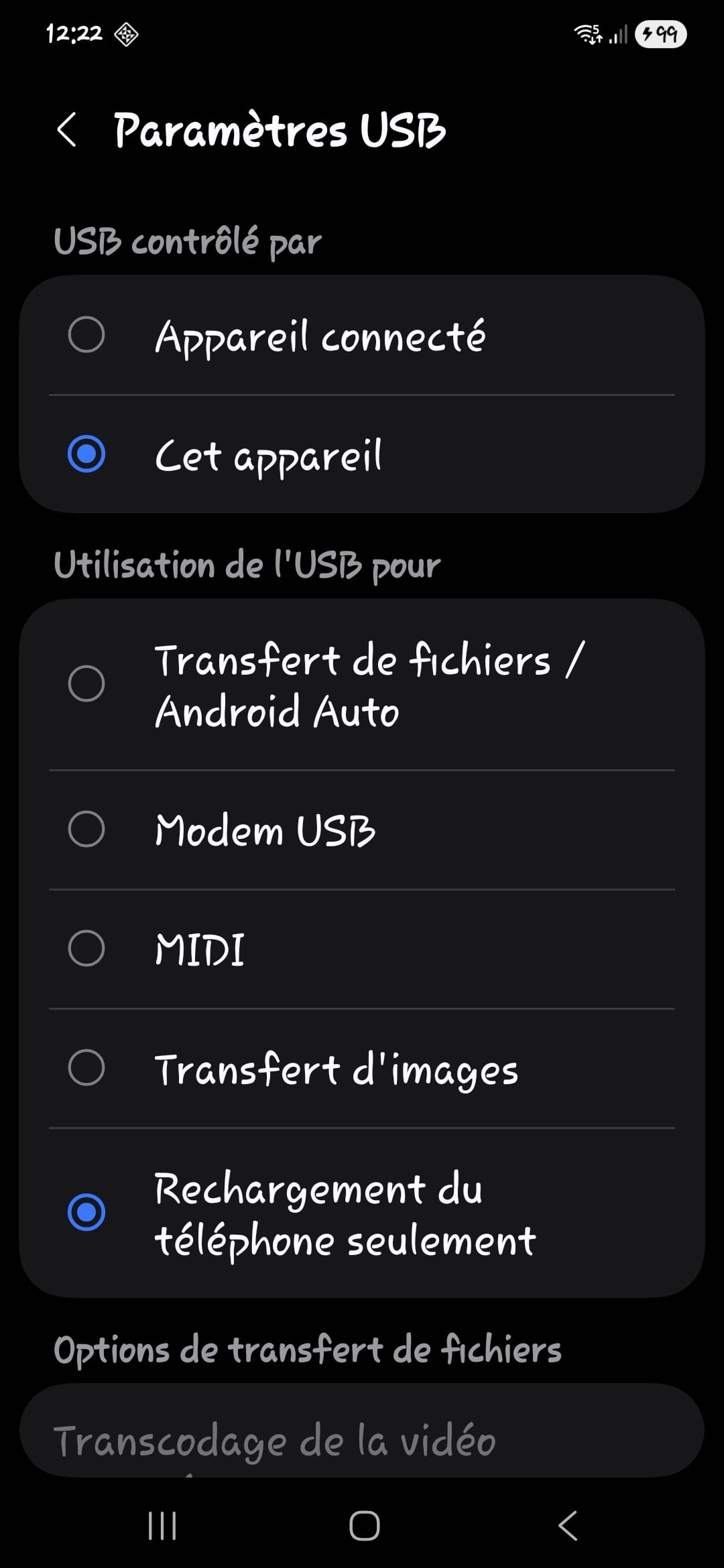

    Le téléphone est en mode chargeur de batterie Via USB, par défaut.
    Il faut le passer en mode "transfert de fichiers" pour voir le contenu sur PC

  4. Concernant Android 16, quand vous connectez le smartphone à l'ordi avec un câble usb vérifier bien l'écran du téléphone en haut à gauche une nouvelle notification apparait, clic dessus et suivre les instructions.
    cocher transfert de fichiers.

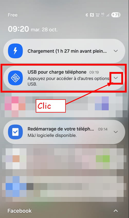

  5. Modérateur
    Je reprends depuis le début.
    Connectez le smartphone par câble à l'ordinateur et déverrouillez le.
    Sur le smartphone, faites un glissé à partir du haut de l'écran. Vous allez avoir quelque chose qui ressemble à ça :
    Cliquez là où j'ai indiqué ou bien sur la ligne.
    Vous allez faire apparaître plusieurs choix possibles. Sélectionnez Transfert de fichiers / Android auto.
    Maintenant vous devez voir le contenu du téléphone dans l'Explorateur de fichiers de Windows. Vous devriez pouvoir transférer vos photos.

    1. Bonjour
      Le problème c’est que sur mon androïd Samsung Galaxy S25, la fenêtre que vous me montrez, je ni ai pas accès. Je n’ai pas ce choix, lorsque je branche le téléphone sur le PC, je le vois dans l’arborescence, mais sur le téléphone, il ne se passe rien ! C’est bien dommage, car votre explication était très claire.

    2. @GG_1948
      Bonjour Pierr10
      A force de persévérance, j’ai enfin réussi à accéder aux fichiers du téléphone, avec vos explications. C’est la configuration du téléphone qui est un peu différente. Un GRAND merci pour votre aide.
      Alors, en ce qui concerne WhatsApp, votre explication au Top. J’ai réussi l’installation tout fonctionne correctement. Merci
