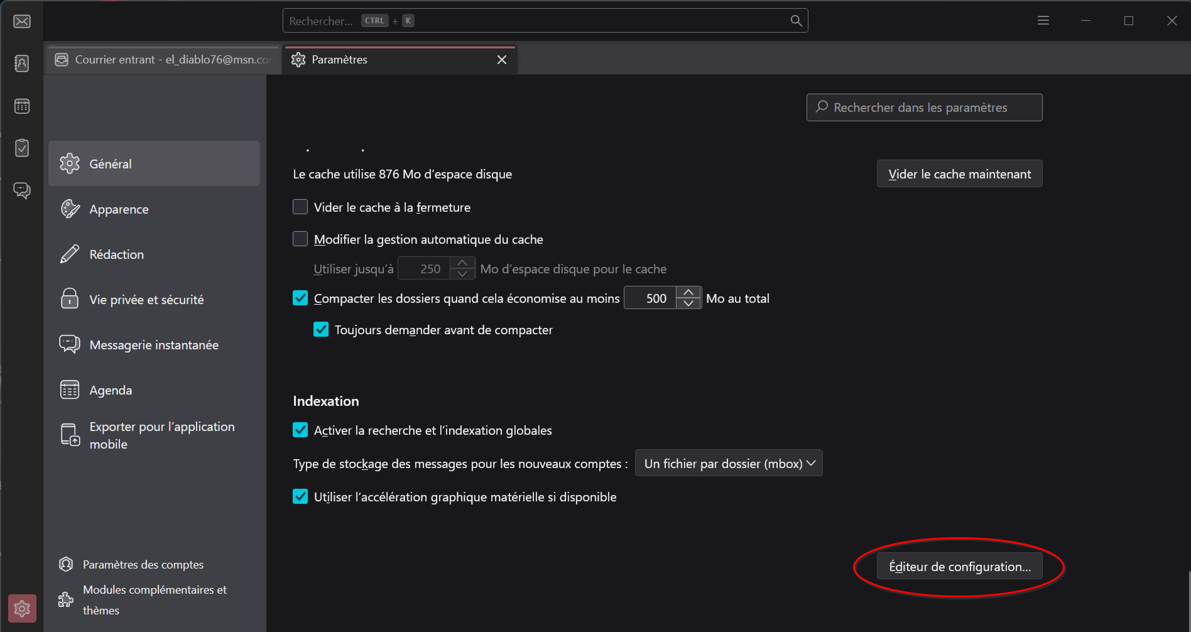

  2. Salut,
    J'ai également eu ce problème, il y a quelque temps.

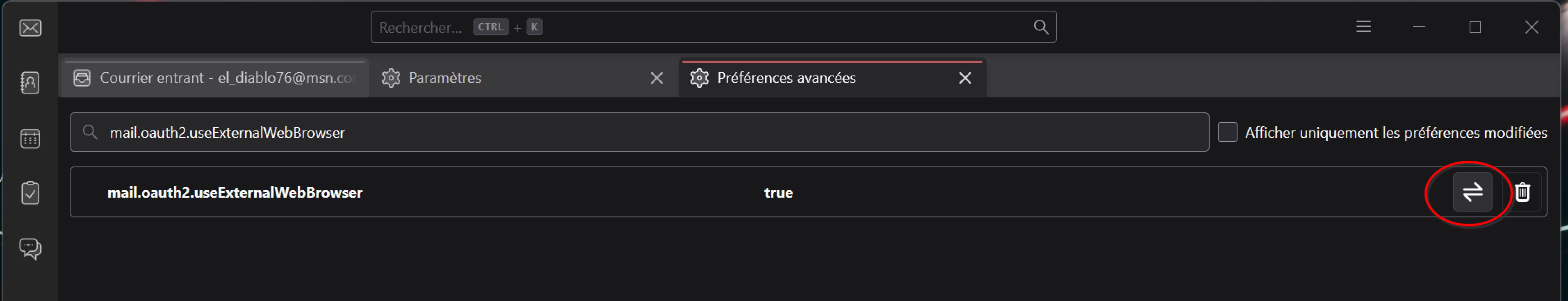

    Il faut aller dans Paramêtres -> Général puis cliquer sur Editeur de configuration en bas de page, ensuite rechercher la clé "mail.oauth2.useExternalWebBrowser" et la passer à true :
    Explication : Cette option force Thunderbird à ouvrir la page d’authentification OAuth2 (Yahoo) dans ton navigateur par défaut (Edge, Firefox, Chrome, etc.)
    Ce qui contourne complètement le composant interne Edge WebView2 de Thunder, responsable du bug.
    1. Merci Diablo,
      Malheureusement, je ne retrouve pas cette clé dans ma liste.
    2. @CousinMachin
      Quelle est ta version de thunderbird, chez moi 140.4.0esr.
      Mais je pense que tu peux la créer cette clé.
    3. @Diablo76
      J'ai exactement la même version.
      Pour la créer, je choisi : Booléen, Nombre ou Chaine ?
    4. @CousinMachin
      Oui booléen avec la valeur true
      Une fois redémarré, supprime puis recrée ton compte Yahoo — tu verras cette fois la page de connexion s’ouvrir dans ton vrai navigateur (pas une fenêtre intégrée).
