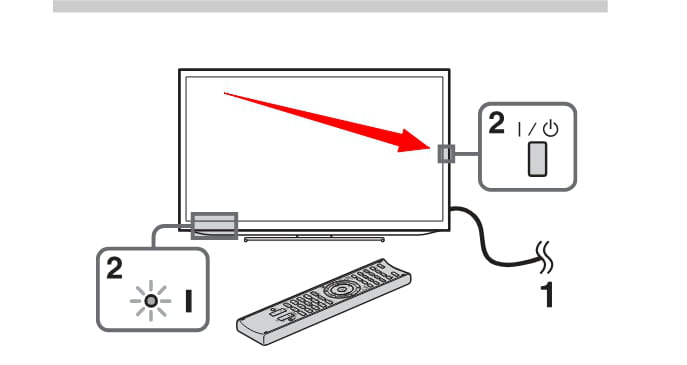

                Je rebranche la Sony qui refuse BFM Marseille, et là, c'est la cata, plus rien du tout !
                Elle ne s'allume plus, aucun voyant, comme si elle n'était pas branchée.
                J'ai essayer de débrancher, vérifié la télécommande, essayé les commandes manuelles sur la tv, rien n'y fait. Ca fait 2 jours maintenant, je crois bien que cette fois, elle va partir a la poubelle, malheureusement

                Vous n'avez pas, par hasard, coupé l'alimentation électrique en appuyant malencontreusement sur l'interrupteur marche/arrêt situé sur le coté droit du téléviseur ?
