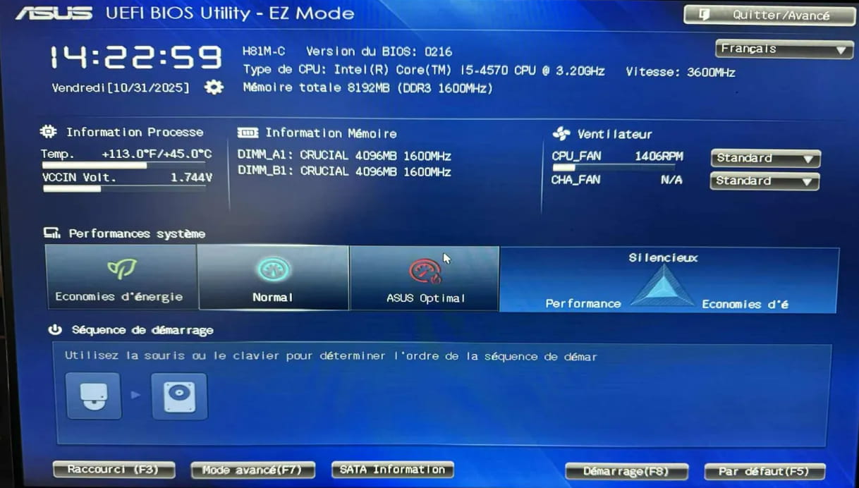

j'ai un problème de bios depuis que j'ai installer windows 11 sur mon vieux pc
que doit-je faire ?
merci pour vos réponse

    Precisez quel problème exactement ?
    1. ben en fait il viens ce mettre sur mon écran plusieurs fois par jours
  2. Contributeur
    Cela pourrait venir du fait qu'il ne trouve pas le disque sur lequel booter, celui de w11. C'est peut-être kn mauvais contact des câbles.
    Sinon ça marche quand même ? Simplement de temps en temps il atterri dans le bios au démarrage c'est bien ça ?
    1. oui au démarrage mais aussi quand je suis sur internet
  3. Contributeur
    Au démarrage l'explication c'est que le bios ne trouve pas le disque de boot, sur internet c'est beaucoup plus surprenant à moins que ce soit consécutif à un redémarrage non provoqué par vous.
    Dans les deux cas, il faut vérifier le câblage dans l'ordi, un câble du disque dur a du bouger et ne fait parfois plus contact.
