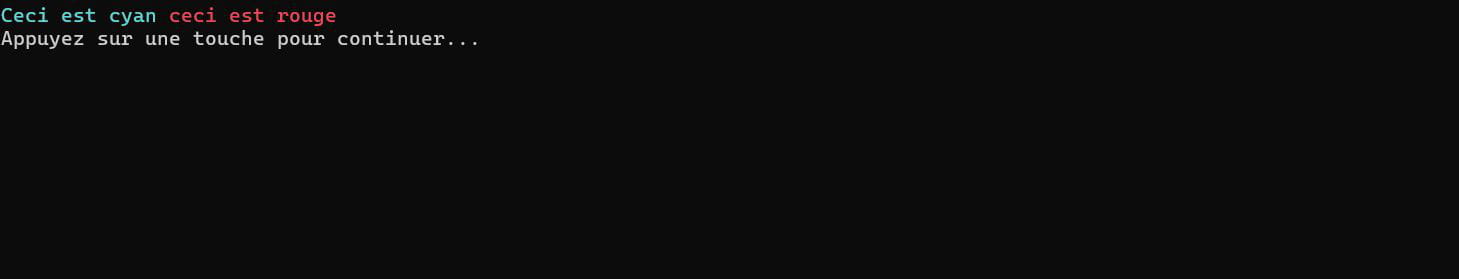

        Si par exemple je veux colorer un Batch comme suit:
        Je dois utiliser le caractère d'échappement ESC qui ne sera pas rendu par ALT+27.
        @echo off
        echo [0;40;36;1mCeci est cyan [0;40;31;1mceci est rouge[0m
        pause
        Il doit figurer, ici on ne le voit pas, avant chaque crochet et il apparaît dans le texte comme un point d'interrogation dans un rectangle.

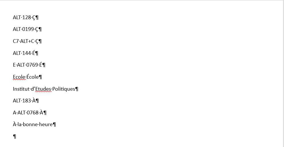

      ALT+144 et ALT+183 ne sont pas des exemples pertinents, si la correction orthographique est activée, à en principe toujours en début de phrase sera corrigé automatiquement, E si ce doit être É n'importe où aussi.
      On suppose le clavier AZERTY et équipé d'un pavé numérique.
      Windows n'intervient que par la page de code qui sauf spécification contraire dans une application est toujours celle de la langue d'installation, mais on peut modifier ces critères en basculant dans une autre langue et/ou dans Paramètres-Heure et Langue ceux de Langue, Région, voire Saisie dans Paramètres associés.

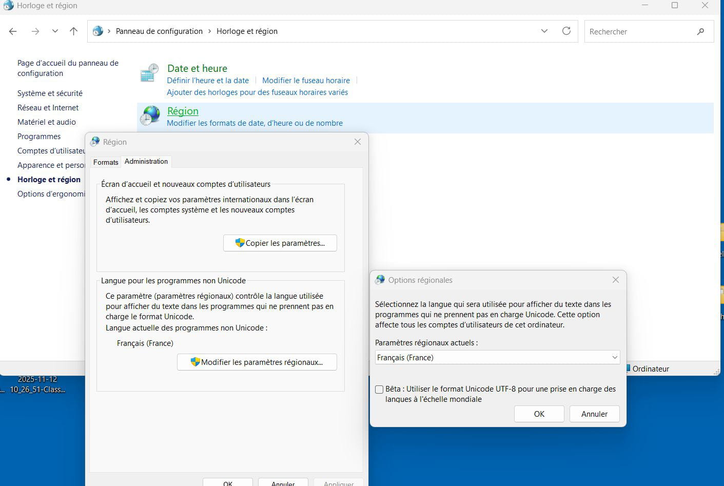

      Il existe aussi dans Panneau de Configuration, Horloge et région, Région, Administration, Modifier les paramètres régionaux un paramètre de modification de la langue dans les programmes ne prenant pas en charge Unicode.
      En principe, la page de code est 850 mais certains caractères peuvent différer si une autre est utilisée, par exemple 1252.
      Même sur cette base certains caractères étendus dépendent de la police utilisée et où ils peuvent être disponibles ou pas.
      Quoi que tu en dises, certains logiciels peuvent utiliser des combinaisons particulières, par exemple ALT+C dans Word pour les caractères supérieurs à 255.
      Il existe en tout état de cause plusieurs méthodes pour entrer des caractères spéciaux, très bien synthétisées ici, j'ai par exemple résumé 3 manières simples d'obtenir Ç.
      https://1forme.fr/inserer-un-caractere-unicode-ou-un-signe-diacritique/
      En dehors de la correction orthographique ou de la saisie directe du caractère, obtenir un accent sur une voyelle est encore plus simple par ALT 0768 ou 0769.

      Si le caractère saisi par ALT+n n'est pas "correct", c'est parce que aussi comme exposé en <6> tes paramètres régionaux Windows ne le sont pas.
      Ouvre l'invite de commandes dans le menu démarrer (tu vas encore probablement dire que c'est trop compliqué) et tape CHCP.
      Le retour normal est 850.
      Si à l'invite de commandes je tape ALT+144 j'ai bien É
      Si je change la table par CHCP 1252 le résultat est le même.
      1. JiGéGé Messages postés 2281 Date d'inscription   Statut Membre Dernière intervention   > brucine Messages postés 25005 Date d'inscription   Statut Membre Dernière intervention
        OK
        Merci pour l'intérêt porté
        Ben le retour n'est ni 850 ni même 1252, le retour est... 65001 !
        Il y a donc bien un loup, non ?
      2. brucine Messages postés 25005 Date d'inscription   Statut Membre Dernière intervention   4 181 > JiGéGé Messages postés 2281 Date d'inscription   Statut Membre Dernière intervention
        La page de code 65001 est la page de code pour les caractères internationaux étendus dite UTF-8.
        Elle est rapportée pouvoir produire des bugs sous Windows mais elle fonctionne sans problème dans la console Dos (où je l'utilise souvent délibérément pour pouvoir y lire des caractères spéciaux comme les accents), elle ne doit pas y poser problème, par exemple ALT+144 va encore et toujours y retourner É.
        Elle doit donc en principe être évitée sous Windows, si elle est activée c'est sans doute qu'on a coché Béta par inadvertance.

    La case "bêta" était cochée, en effet. Je ne sais pas pourquoi ni par qui. Elle ne l'est plus.
    Et la commande "chcp" renvoie bien maintenant "850".
    Et hop => É À Ç etc. ;)
