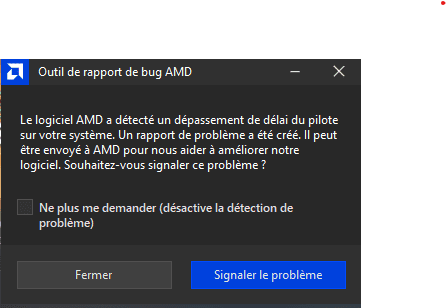

Je me tourne vers vous car j'ai un petit (gros) soucis concernant un de mes pilote. Après quelques minutes de jeux, et ce sur divers jeux, la fenêtre se ferme et une fenêtre d'erreur AMD s'ouvre.

    1. Alors, j'ai jeté un oeil sur le forum du site d'AMD et il semblerait que le problème vient du pilote en lui même. Les dernieres MaJ pilote entrainent ce genre de problème et il faut revenir à une version précédente, celle qui date de Février 2025, pour ne plus avoir ce genre de soucis.
      Autre problème : Même en voulant annuler les MaJ automatique, le pilote se remet tout de même à jour, ce qui fait qu'il faut recommencer le downgrade à chaque fois juste pour pouvoir jouer normalement. Donc, est-ce que le soucis est régler? Oui et non ^^'

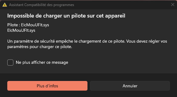

  2. Mon gestionnaire de périphérique ne me met aucune anomalie de ce côté-là. J'ai téléchargé la dernière version d'AMD software : Adrenaline afin de vérifier mes pilotes compatible avec windows 11 et même après une vérif, le problème persiste.
    Cependant, j'ai toujours ce message qui s'affiche après un redémarrage de la machine :
    Possibilité que cela soit le problème?
    1. Antivirus ou pas ?
    2. @Kori-Kori
      Je n'ai aucun rapport de sécurité concernant un potentiel fichier bloqué.
    3. @Zainon
      Non mais qui empêcherait le téléchargement.
    4. @Kori-Kori
      Je ne vois aucune trace de ca sur l'antivirus mais peut-être que je ne cherche pas au bon endroit. Un moyen de savoir si c'est le cas et comment y remédier?
    5. @Kori-Kori
      J'ai essayé de désactiver l'antivirus et redémarrer la machine. Le message d'erreur ne s'affiche plus mais rien niveau MaJ du matériel et le problème persiste toujours.
