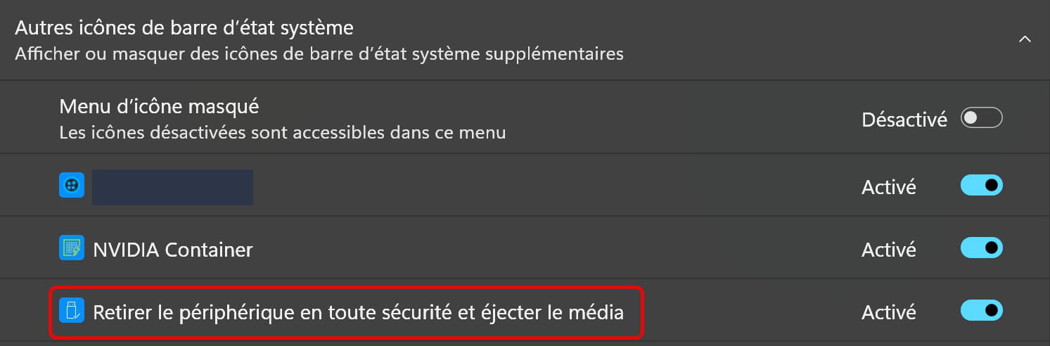

Je suis sur Windows 11. Un logo se trouvant dans les icônes cachées permettait de  Retirer un périphérique externe en toute sécurité (pour ma part c'est un disque dur externe). Ce logo a disparu. Je ne peux pas procéder à l'éjection dudit disque correctement.  Cela ne marche pas avec un clic droit comme pour les clés, l'option n'existe pas ?
Qu'est-ce qu'on peut faire pour retrouver ce logo ?

    Recherche dans Paramètres > Personnalisation > Barre des tâches de Windows 11...
    1. Bonsoir,
      J'ai fait ce que tu m'a demandé. L'option " retirer le périphérique en toute sécurité et éjecter le média " est bien activée ! mais le logo n'apparait toujours pas !

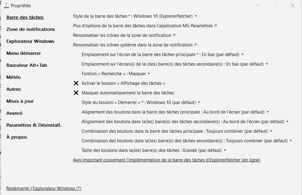

          Ok, j'ai trouvé : Je n'aime pas la barre de tâche de Windows 11 qui se situe automatiquement en bas. J'étais habitué avec Windows 10 à l'avoir en haut de l'écran.
          En cherchant sur les forums, j'ai découvert qu'il y avait un logiciel (ExplorerPatcher) qui me permettait de revenir a la barre windows 10, aussi je l'emploi depuis peu. et c'est de la que vient le problème.
          Merci pour ton aide - Cordialement

              J'ai mis délibérément le style Windows 10 pour pouvoir personnaliser les barres d'outils dans la barre des tâches, c'est le seul but de mon utilisation Explorer Patcher.

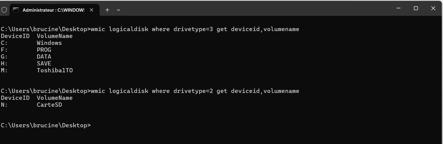

              De manière subsidiaire, j'ai soulevé la question il y a quelques jours sur un sujet qui n'a rien à y voir, le contrôleur d'un certain nombre de disques externes fait qu'ils ne sont pas considérés comme des supports amovibles mais comme des supports fixes et donc non éjectables.
              Il existe un certain nombre d'utilitaires anciens forçant le contraire, je ne les ai pas utilisés sous Windows 10 ou 11, pas certain qu'ils y fonctionnent encore et même si c'est le cas qu'ils puissent s'y attaquer au bit responsable de ce comportement.

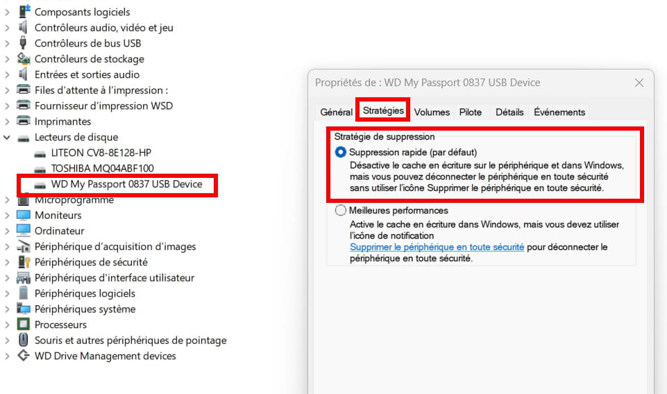

            Mais si je vais dans l'Explorateur de fichiers, je n'ai pas l'option Éjecter en faisant un clic droit sur le disque externe. Par contre cette option est bien présente pour une clé USB. Le disque externe n'est donc pas considéré comme un périphérique.
            Quand on va dans le Gestionnaire de périphériques et qu'on fait un clic droit sur le disque externe, on peut aller dans Propriétés puis dans Stratégies. On voit ceci :
            Il semble donc bien que, par défaut, on peut débrancher le disque dur sans avoir besoin de l'éjecter.
            Quand on a finit d'écrire sur le disque, on doit pouvoir le retirer sans le démonter.
              J'ai la flemme de connecter une clé USB, j'ai pour l'instant un disque externe USB et une carte SD.
              Les deux apparaissent aussi dans le gestionnaire de périphériques en tant qu'appareils mobiles.
              Ils sont bel et bien considérés comme des périphériques, mais comme je l'ai dit non amovibles pour le disque externe.
              Il suffit pour s'en convaincre au plus simple pour ceux qui ont encore 24H2 de passer par wmic.

            En ce qui concerne Pierr10 : c’est pareil pour moi : suppression rapide (par défaut) est coché et d’après ce qui est dit dans le libellé on peut déconnecter le périphérique en toute sécurité sans utiliser l’icône.

            En conclusion : ça marche pour les clés usb mais pas pour un disque dur externe, pour ceux qui emploi Explorer patcher si on prends le style w10 ça ne fonctionne pas quoiqu'on fasse. Par contre avec le style W11 ça marche, mais la barre est en bas, ce que je veux pas,  autant revenir à la barre originel W11!
            Merci à tous
              Le serpent se mord la queue, si on veut récupérer dans Explorer Patcher les fonctionnalités supprimées depuis Windows 11 22H2 (en ce qui me concerne créer des barres d'outils personnalisées dans la barre des tâches, pour toi la déplacer), il faut mettre en style Windows 10.
              Il existait sans passer par Explorer Patcher un bidouillage registre maintenant rapporté comme inopérant mais on peut toujours essayer, ou bien passer par des utilitaires tiers comme Taskbar 11 ou Winaero Tweaker.
              Ces utilitaires ne font que cacher la misère des modifications sous une interface graphique, le dernier a botté en touche en renvoyant à Explorer Patcher, le premier où on n'aurait que le choix en haut je ne sais pas.
