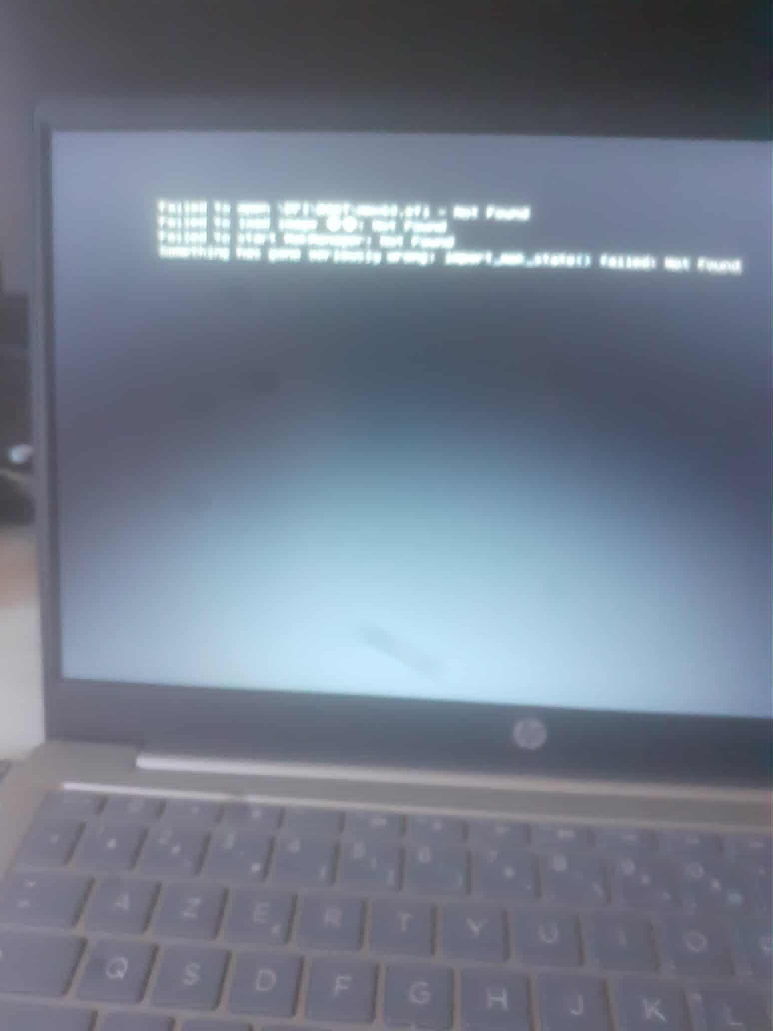

Bonjour, j'étais en train d'installer Linux via clé USB par touche f9 et en cours de route, il m'a demandé de redémarrer pour désactiver, je ne sais plus quoi et maintenant, quand je démarre sur la clé et sélectionne la bonne option, ça donne ça

  3. Bonjour,
    L'image est un peu floue mais on voit que ce sont les fichiers de démarrage de la partition efi qui ne sont pas trouvés.
    Probable que sur ton ancien pc le boot se faisait en mode bios  legacy alors que ton nouveau pc boote en mode uefi et ta clé usb n'est pas adaptée.
    Je te recommande de refaire une nouvelle clé usb  en mode uefi cette fois ou bien en mode mixte (bios et uefi c'est dans les réglages de rufus) qui te permettra de démarrer avec l'uefi.
    Remarque : l'utilisation de balena etcher à la place de rufus crée de manière beaucoup plus simple une clé usb bootable dans les 2 modes.

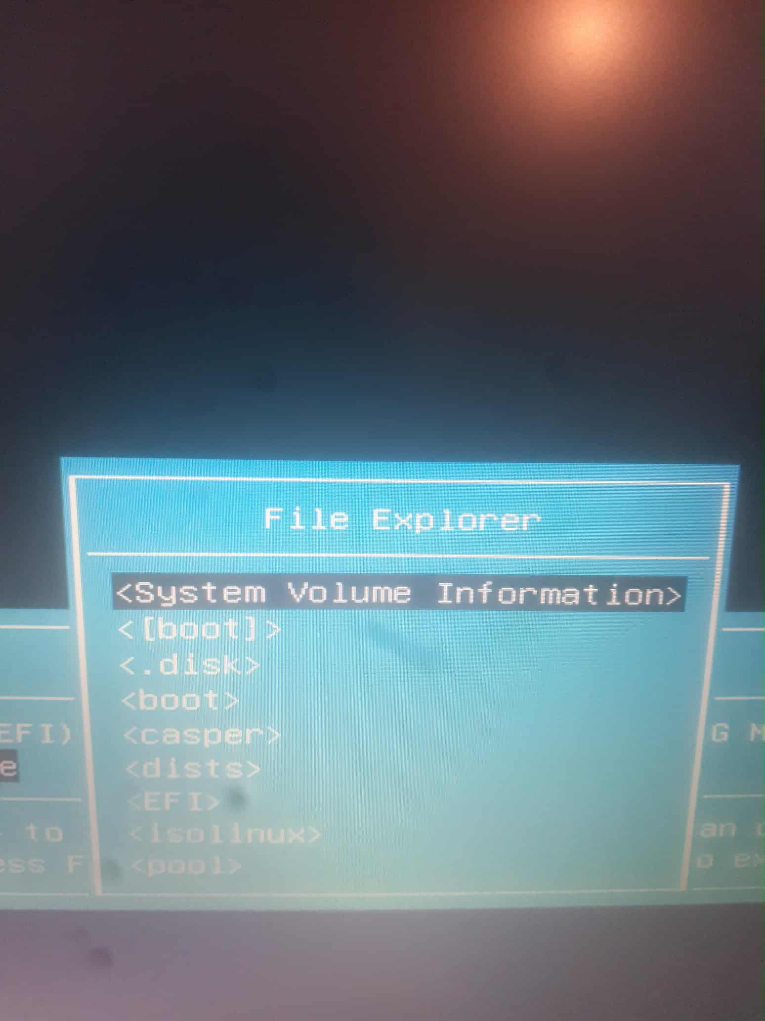

        1. Que choisir pour installer Linux?
        2. @luckygirl63
          ce n'est pas dans les répertoires qu'il faut chercher!!!
          il faut booter sur la clé que tu as créée avec rufus, soit en paramètrant le bios pour que le disk usb se présente avant le disk dur ou avec la touche (FXX) adéquate pour choisir le disk de boot au démarrage
          la clé devrait s'appeler usbxxxlenomdelaclé
          chez moi s'était usb___sandisk à peu près

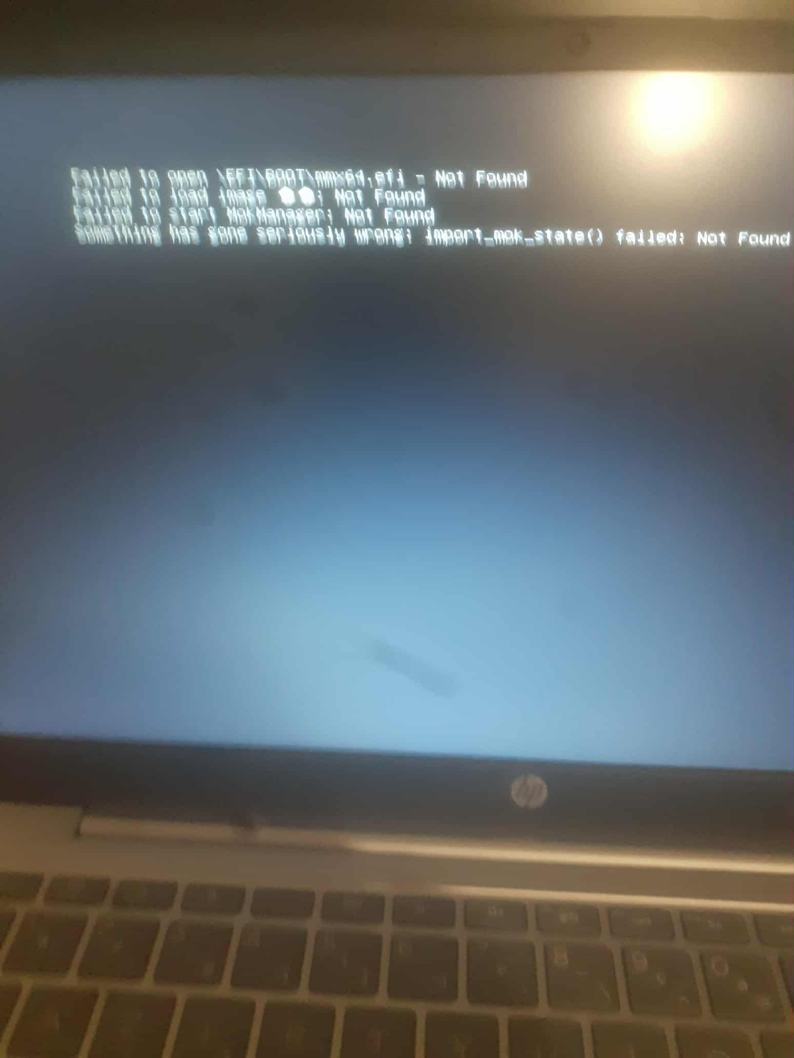

        3. @Redbart
          J'ai demarré sur la clé USB, il m'a proposé 2 choix: le premier était windows et le second devait je pense être la clé, c'est donc ce dernier que j'ai selectioné et ensuite il y a eu ce qui est sur la photo
          J'at démarré  sur la clé, il m'a proposé 2 choix, le premier était Windows et le deuxième devait je pense être la clé, c'est donc ce dernier que j'ai choisi  et ensuite il y a eu ce qui est sur la photo. J'ai l'impression que c'est de plus en plus compliqué d'installer Linux
