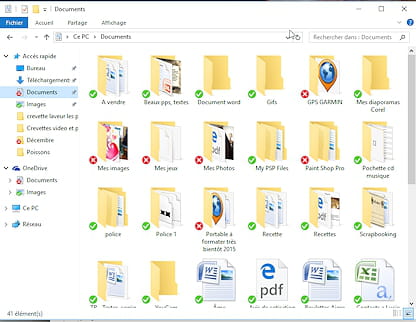

Depuis quelques jours, il y a des croix rouges qui se mettent sur certains dossiers.
J'ai supprimé  microsoft 365 mais rien n'y a fait, il me semble que je devrais supprimer également icloud mais j'ai plusieurs icloud.
Pouvez-vous me donner la solution. Merci d'avance
8 réponses
  1. Ambassadeur
    Est-ce que les dossiers sont présentés ainsi...
    1. Bonjour
      Oui. C'est ça. On me dit que c'est du à la synchronisation
      1. Ambassadeur
        Utilises-tu OneDrive ?
    2. Non, mais il fait partie des applications qui se trouve dans mon PC
        Fais une restauration du système et choisis une date antérieure au problème.
        Windows + R
        Tape --> rstrui.exe et OK.
        1. Bonjour
          J'ai fait une restauration du systeme, je viens de supprimer microsoft 365 et j'ai toujours des croix rouges. Dois-je supprimer également onedrive et icloud.
          Y-a-t-il une autre solution?
          Merci à l'avance
            Désinstalle onedrive, redémarre le pc et vois que ca donne
            1. Bonjour
              J'ai désinstallé onedrive comme tu me l'as dit et depuis je n'ai plus de croix rouges.
              Merci à toi pour m'avoir donné la soliution
                De rien.
                Bonne journée.
