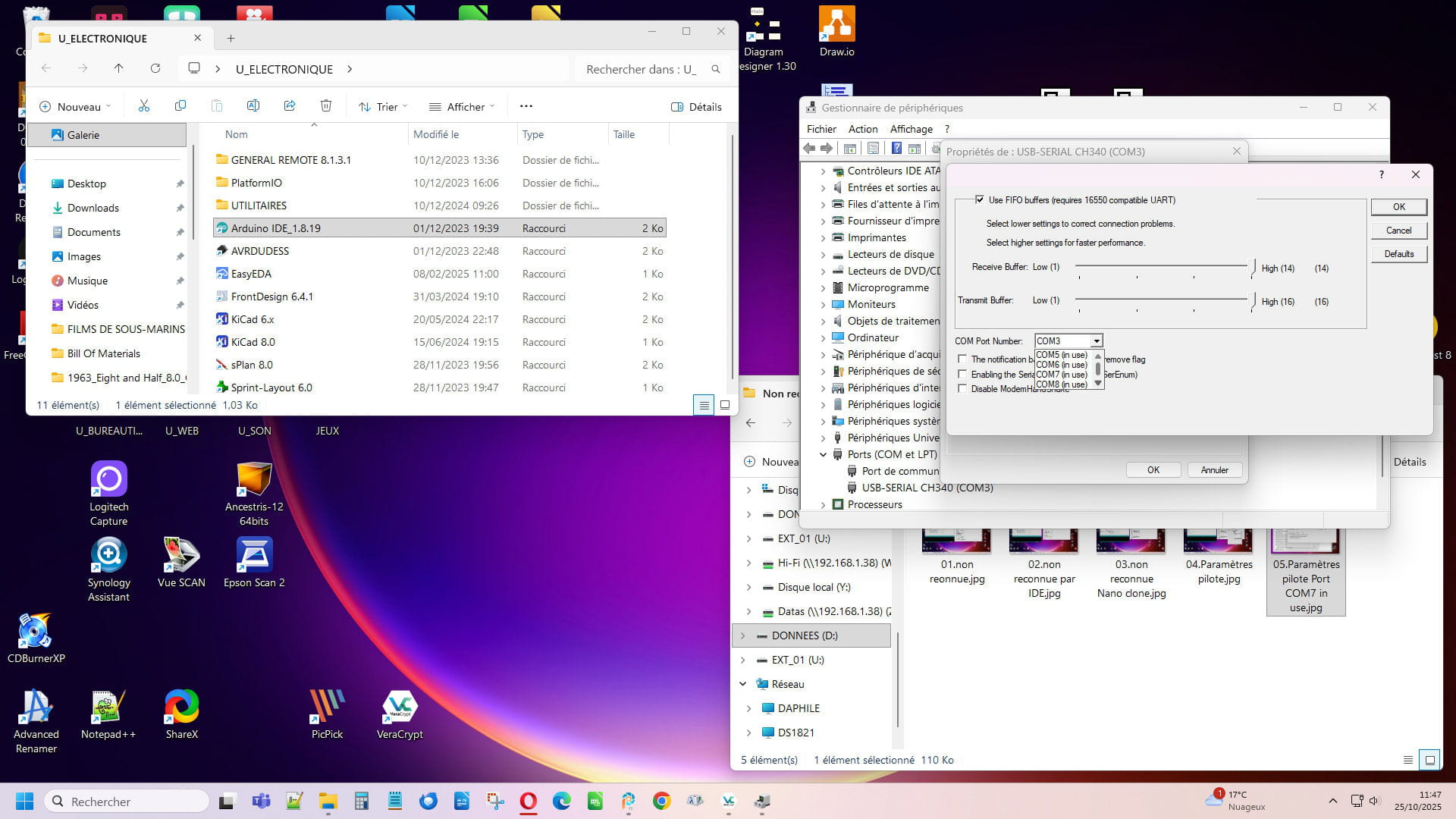

J'ai des problèmes avec l'upload de programmes Arduino, et ça pourrait être dû au driver CH340 ou bien à un programme qui occupe tous les ports COM sans raison.
Je cherche donc un utilitaire qui pourrait me dire quel programme utilise un port COM donné: vous en connaissez ??
Pour illustrer mon propos, voici une capture écran où vous voyez que les ports COM4, COM5,...,COM7 sont déclarés "in use" sans raison.
    Oui, mais ce sont des simulacres sur une liaison USB ...
    Pour que ça marche, le port en question doit etre en accord avec le Drivers et le câble USB Spécial avec un Circuit incorporé...
    https://trickycircuit.com/fr/components/integrated-circuits/usb-to-uart/ch340g-a-complete-guide/
    ensuite il faut avoir les bons parametrages...
    Difficile de savoir pourquoi les autres sont occupés...???

    1. Merci les amis, j'ai résolu le problème en découvrant que W11, cntrairement à W10, met à jour tout seul et sans rien dire, le driver CH340 vers la dernière version disponible.
      Or les dernières versions ne sont pas compatibles avec les cartes chinoises utilisant une version NON officielle du CH340: elles se reconnaissent au fait que l'inscription "CH340" est absente: le circuit n'a aucune inscription dessus.
      J'ai tout expliqué en détail ici:
      https://www.developpez.net/forums/d2179700-2/general-developpement/programmation-systeme/embarque/arduino/port-grise-l-ide-arduino/#post12100992
      car vu le nombre de gens avec le même problème, ça va servir je pense !
