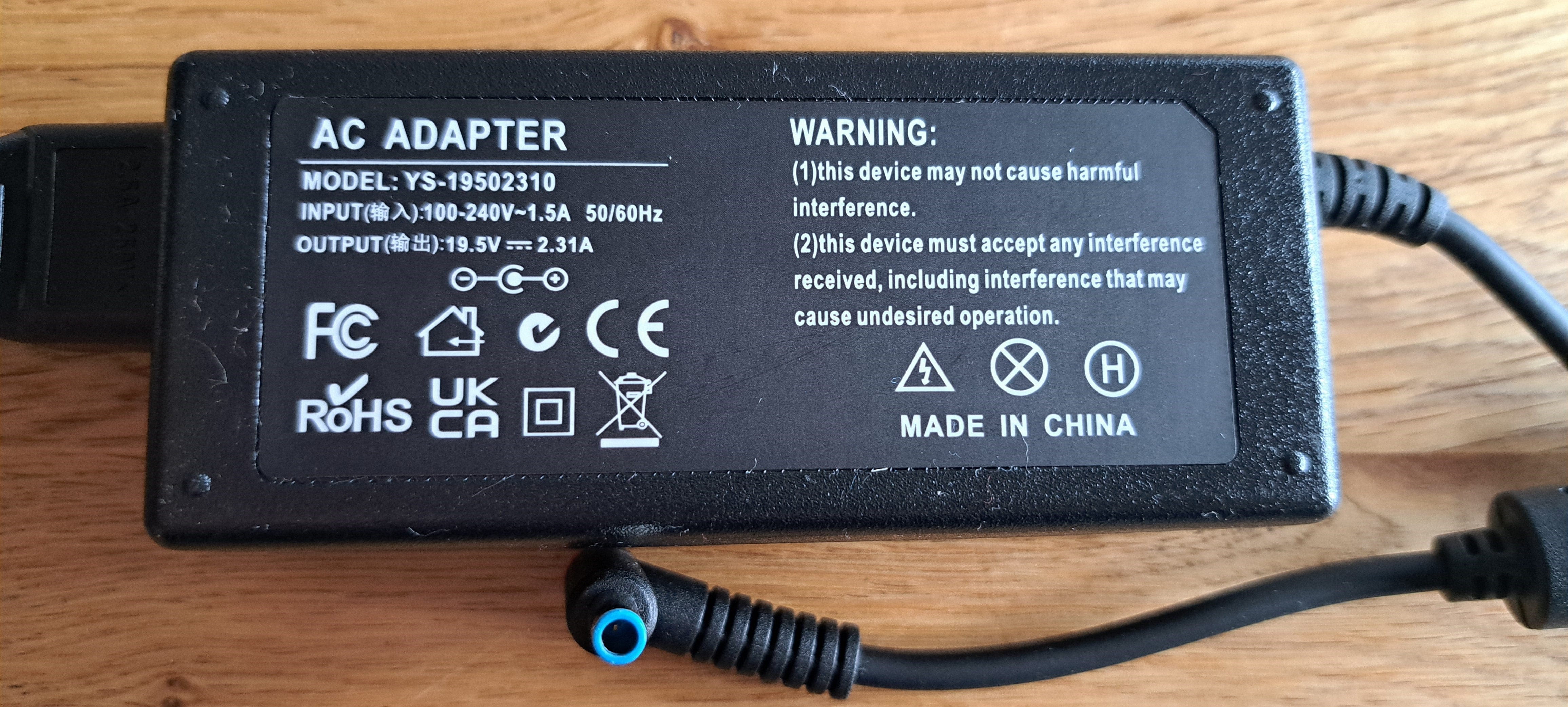

      Le chargeur est neuve ainsi que le connecteur sur le PC et il n'y a pas de jeux entre les deux. On retrouve bien les 19,5v en sorti de connexion

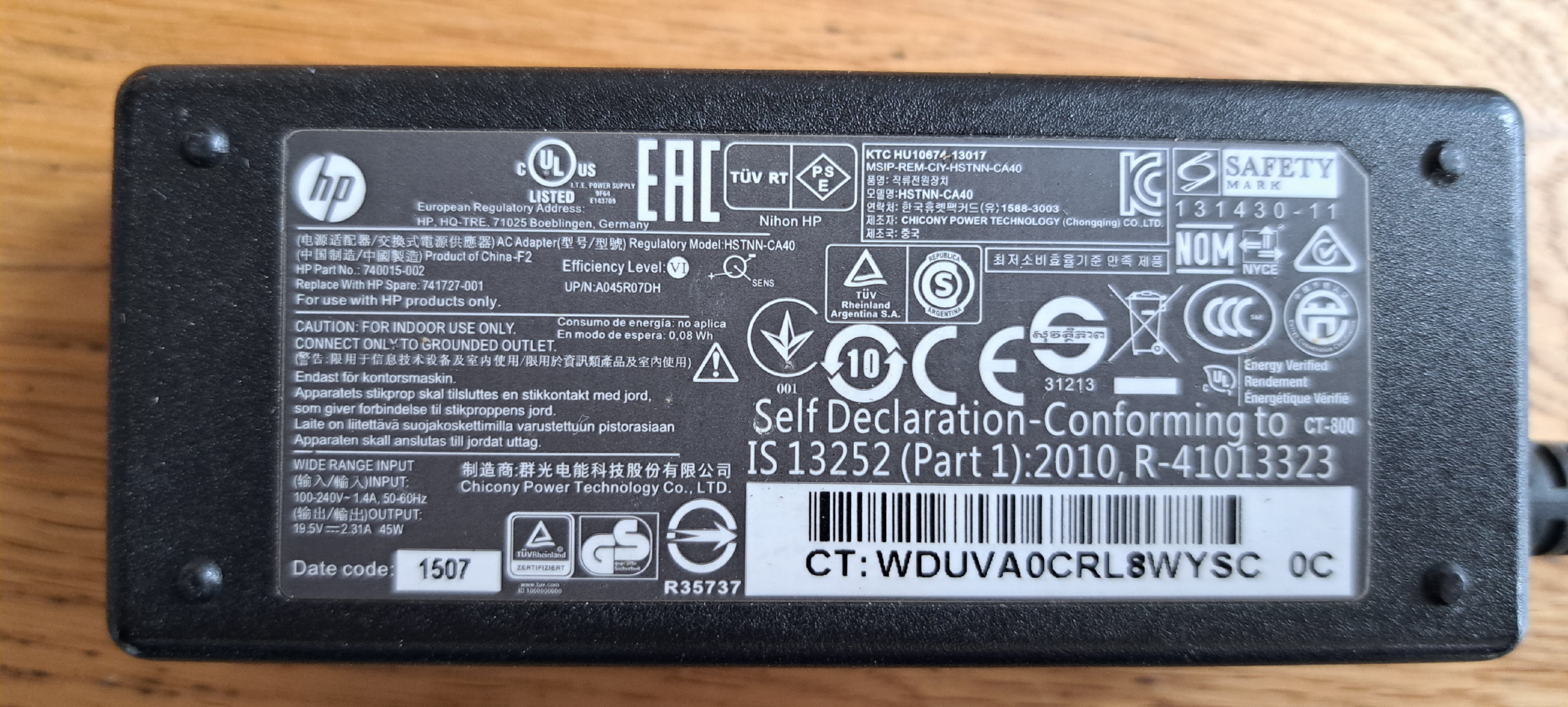

      voici le chargeur que j'avais d'origine que j'ai resorti de la benne

      2. @Didi64_549
        le chargeur d'origine fait bien 45 W .
        Faut zoomer sur l'image <10>.
        Il a aussi la même tension et intensité que sur l'image <6>.
        À vérifier les connections mâle/femelle .
    6. Bonjour.
      La question que je me pose est que sur l'image 10 il y a un schéma avec une polarite dessinée si joint le zoome qui est différant que celui qui m'est proposé sur la réponse 9
      de plus celui de la réponse 9 a la même polarité que celui de la photo 6 qui ne fonctionne pas (effectivement avec un puissance moindre 45Ww / 65w
