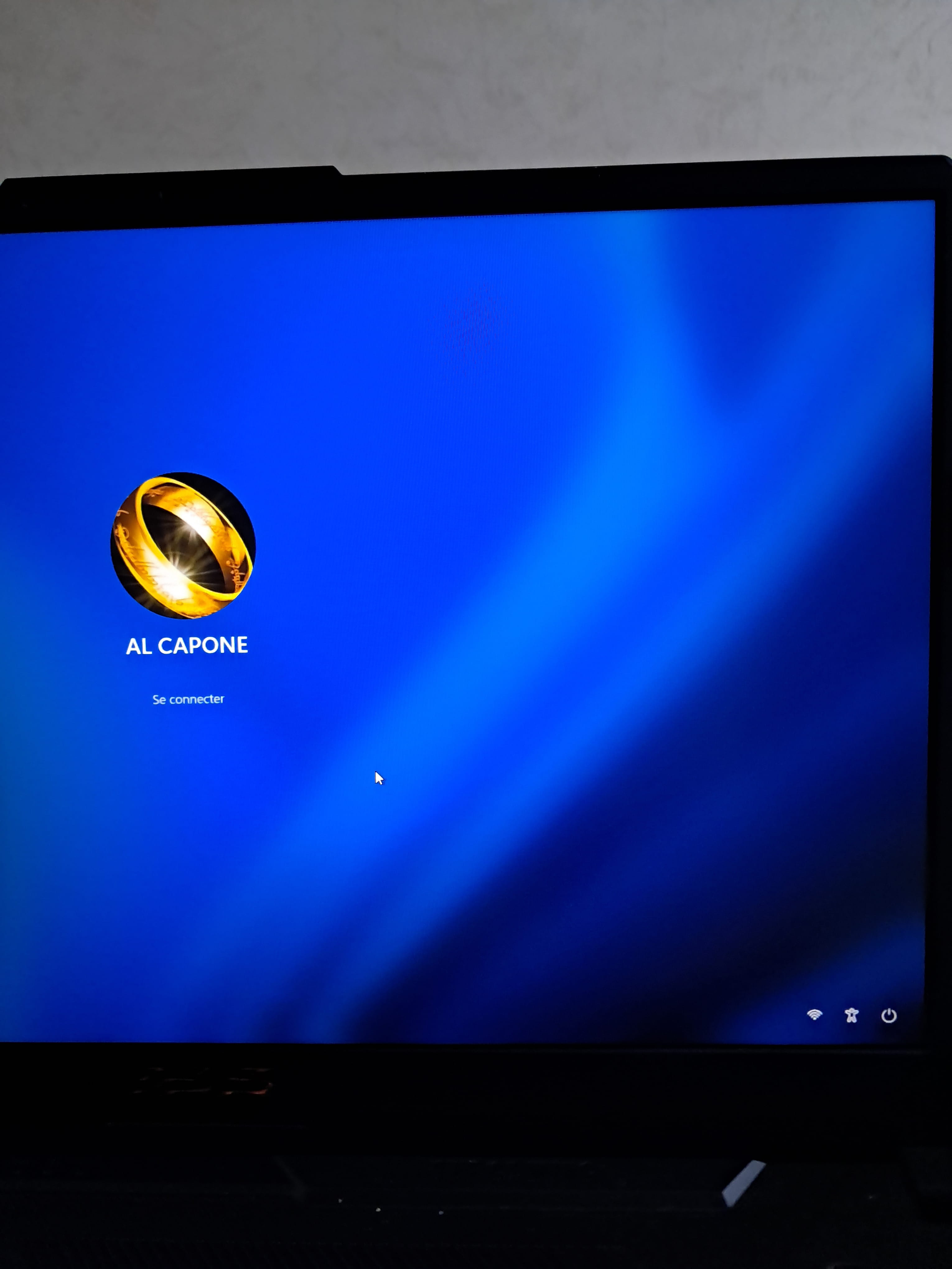

Depuis la dernière mise à jour je n'arrive plus à lancer Windows 11. Mon Pc Asus me demande de me connecter sur mon compte Microsoft. Mais le problème c'est que je ne sais plus du tout mon mot de passe. J'ai beau cliquer sur "mot de passe oublié" ça me met qu'ils m'envoient un code de récupération de compte a mon adresse mail mais je ne reçois rien. Donc si je redemande le code 1 ou  fois ça me dit "trop de demandes d'envois de codes réessayez demain".
J'ai même essayé avec leur formulaire en donnant les renseignements en passant par un autre PC, mais à l'arrivée ils me disent qu'ils ne sont pas en mesure de débloquer mon  compte. Pff on tourne en rond. Du coup mon PC ne me sert plus à rien à cause d'un mot de passe d'un compte Microsoft oublié.
Le pire c'est qu'une fois j'ai donné une autre adresse mail pour le code et là je l'ai bien reçu. Le comble c'est que j'ai voulu rentrer ce code à 6 chiffres (sans erreur bien sûr) ça me dit mauvais code. Réessayez. On tourne vraiment en rond.
Avant cette mise à jour ça ne me demandait jamais de me connecter à ce compte.
Si quelqu'un a une idée pour zapper ce truc elle serait la bienvenue car j'ai des choses importantes sur ce PC.

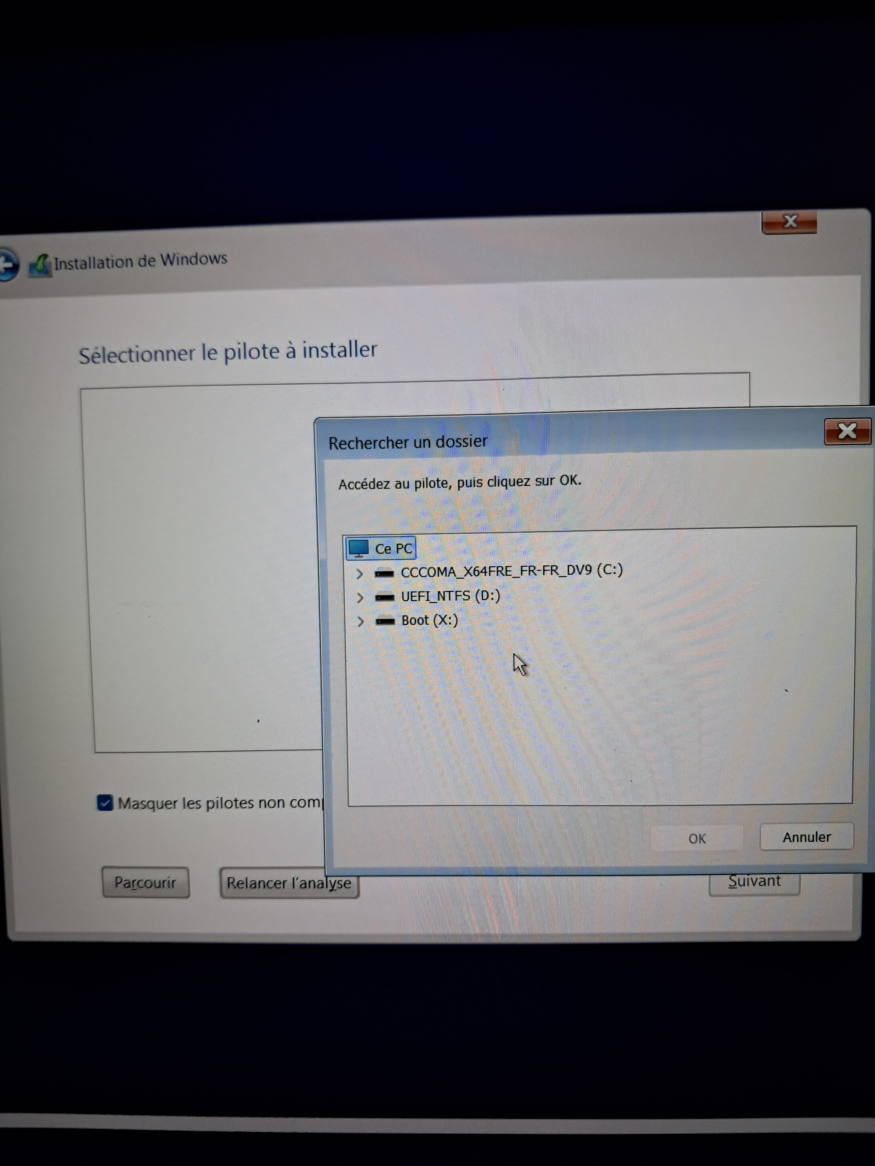

      1. J'execute bien ce setup sur mon 2e pc ? pas sur celui a recuperer ? car voila ce que ca m affiche
          Dans le dossier Temp
          Vous trouvez un dossier avec des drivers, fichiers .sys , .cat , .inf etc
          Copiez tout ce dossier de drivers sur une clé USB
          Et à l'étape pour installer Windows ou il y a Charger un pilote, vous l'aurez sur votre clé.

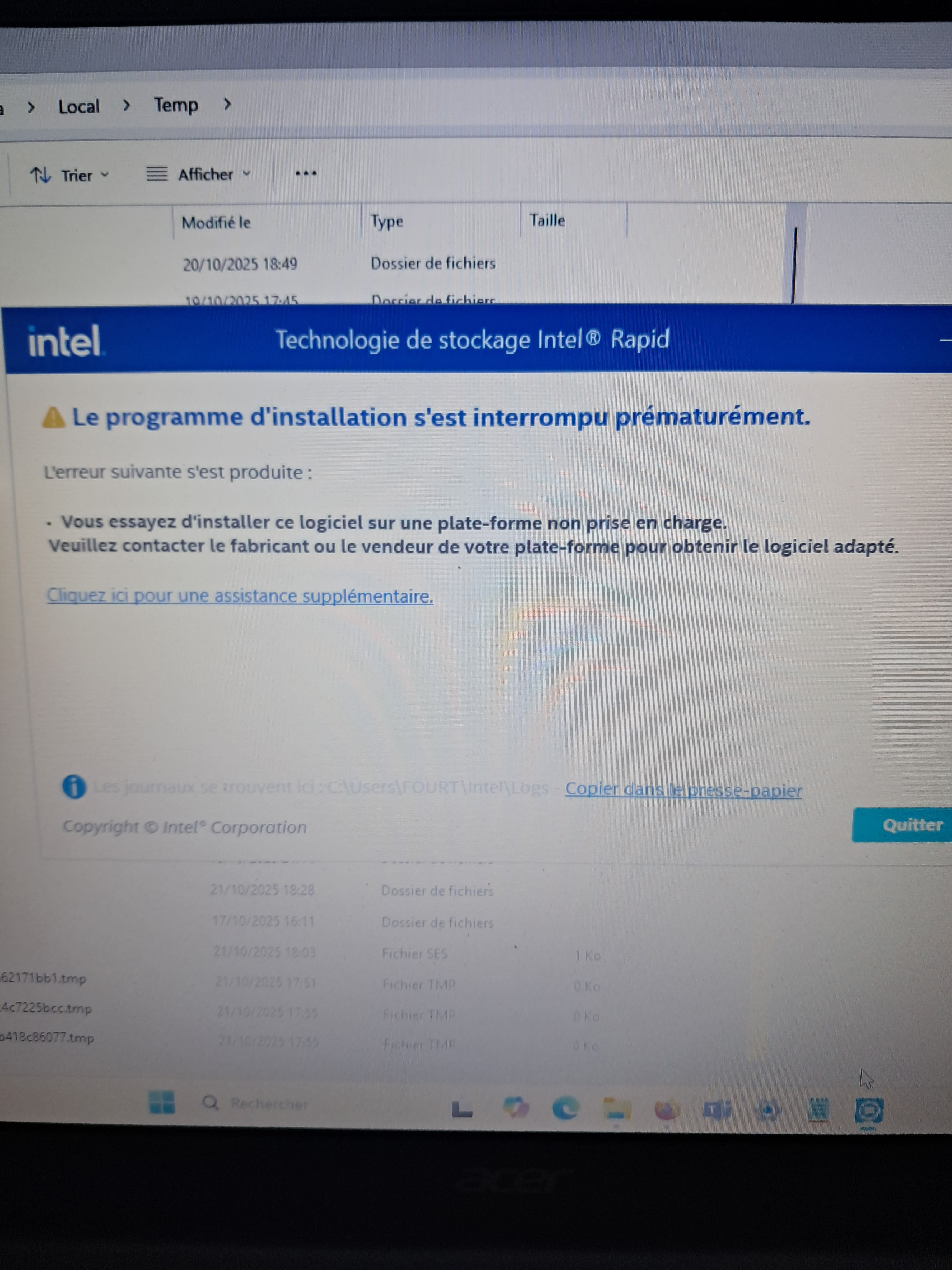

      2. justement je n'ai pas ces fichiers dans le dossier Temp car comme l'image mise plus haut le setup ne s'est pas executé
        image que je te remets ici. La vois tu ?
          Les drivers sont extrais dans Temp avant la tentative d'installation avortée.
          Ré exécutez le si il faut, après avoir vidé le dossier Temp (Et le reste) avec ATF-Cleaner
          https://www.majorgeeks.com/files/details/atf_cleaner.html
          Pour le retrouver plus facilement.
          Cherchez bien, un dossier qui contient un dossier pilote VMD, Legacy etc.
          Qui contiennent les drivers.

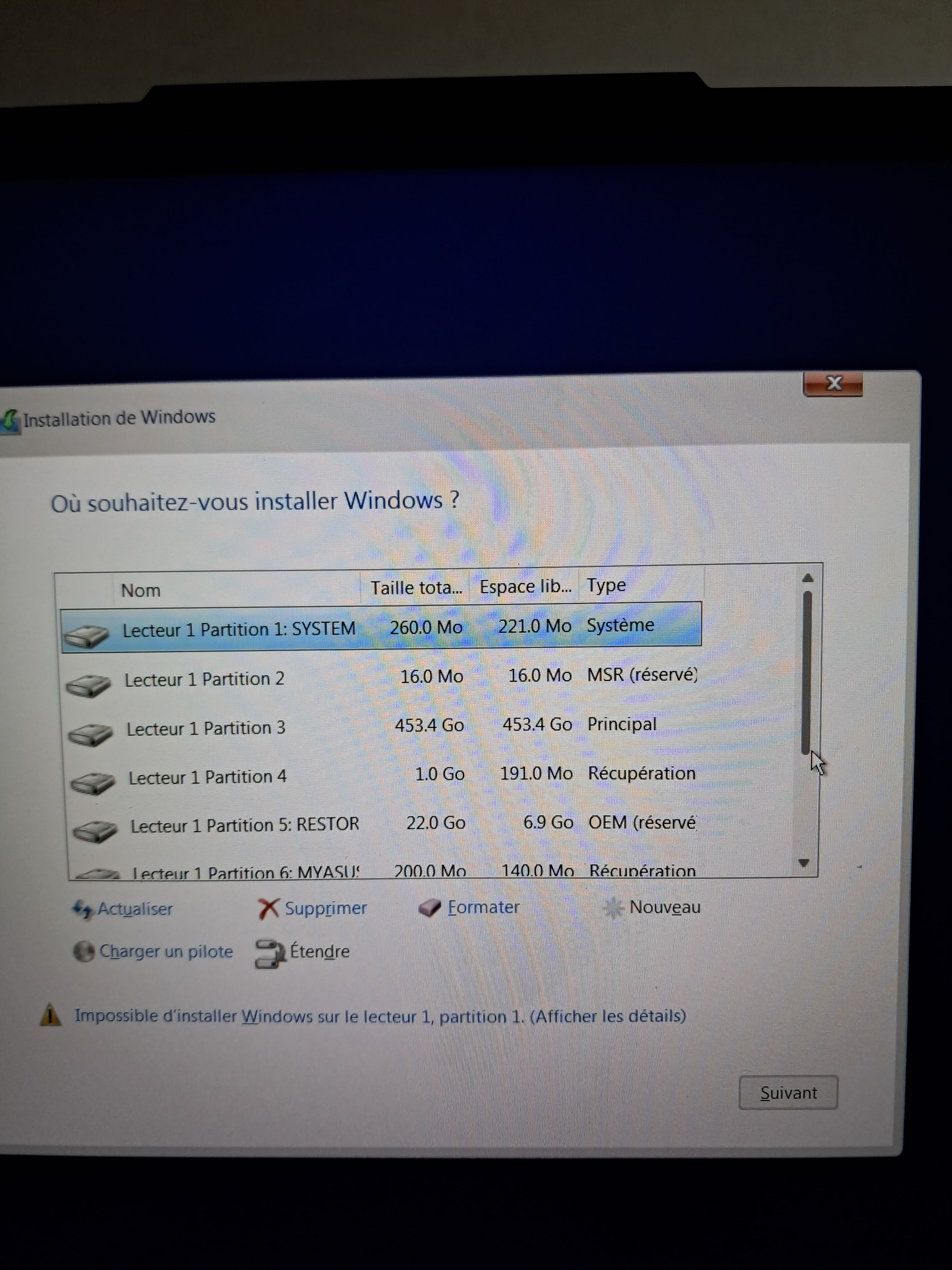

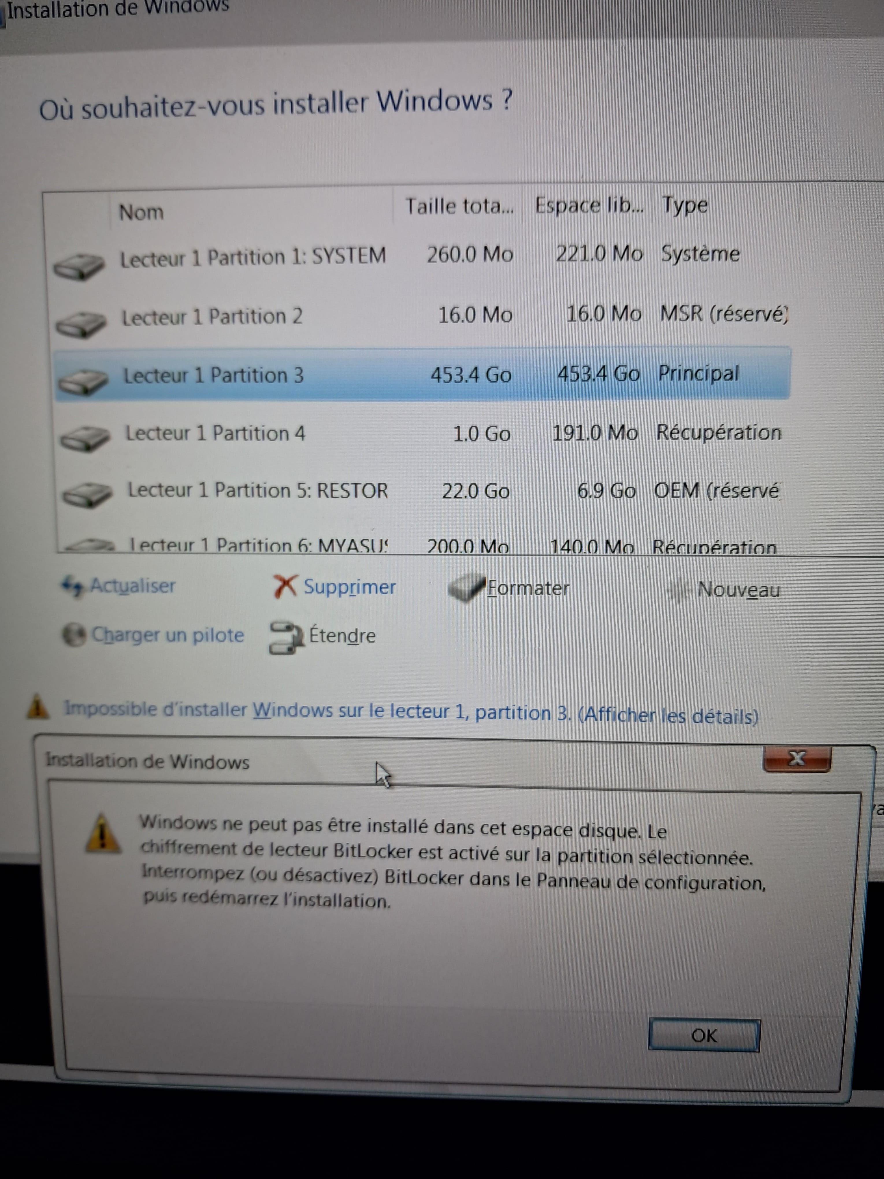

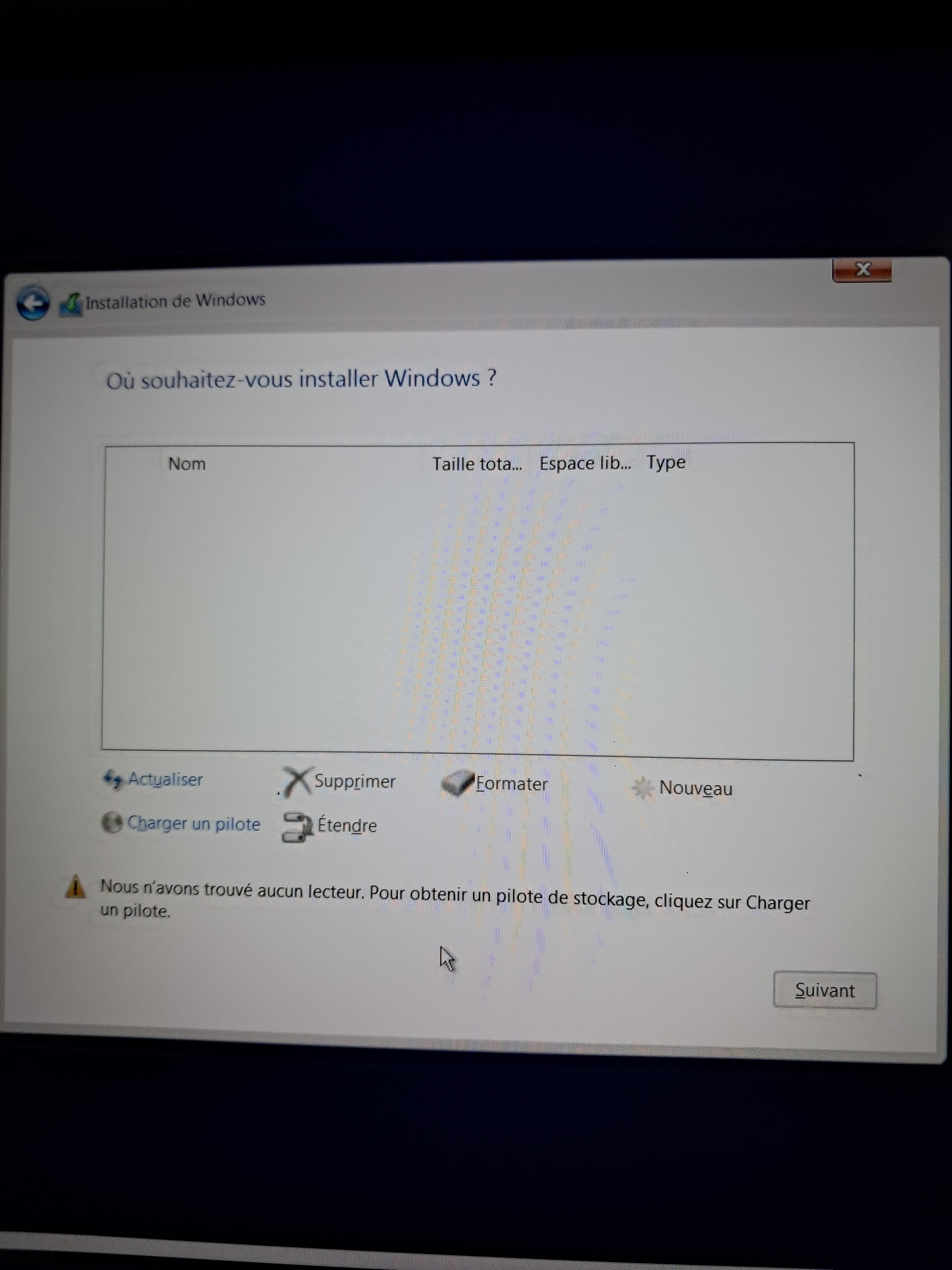

          4. Ok. Voilà ou je suis bloqué à présent (voir photos)
            Je n'ai pas essayé la proposition "formater" car je ne veux pas perdre mes fichiers.
            Mais comme tu peux voir sur les photos : impossible d'installer Windows quelque que soit la partition choisie. Sur les photos on voit l'explication du motif de la non installation.
            Suis coincé?
            1. Il a fallu que j'aille chercher le driver (enfin les 2, car il m'em proposait 2, que j'ai  installés tous les 2 d'ailleurs) dans le dossier VDM même car le matos ne trouvait pas à la racine du dossier.

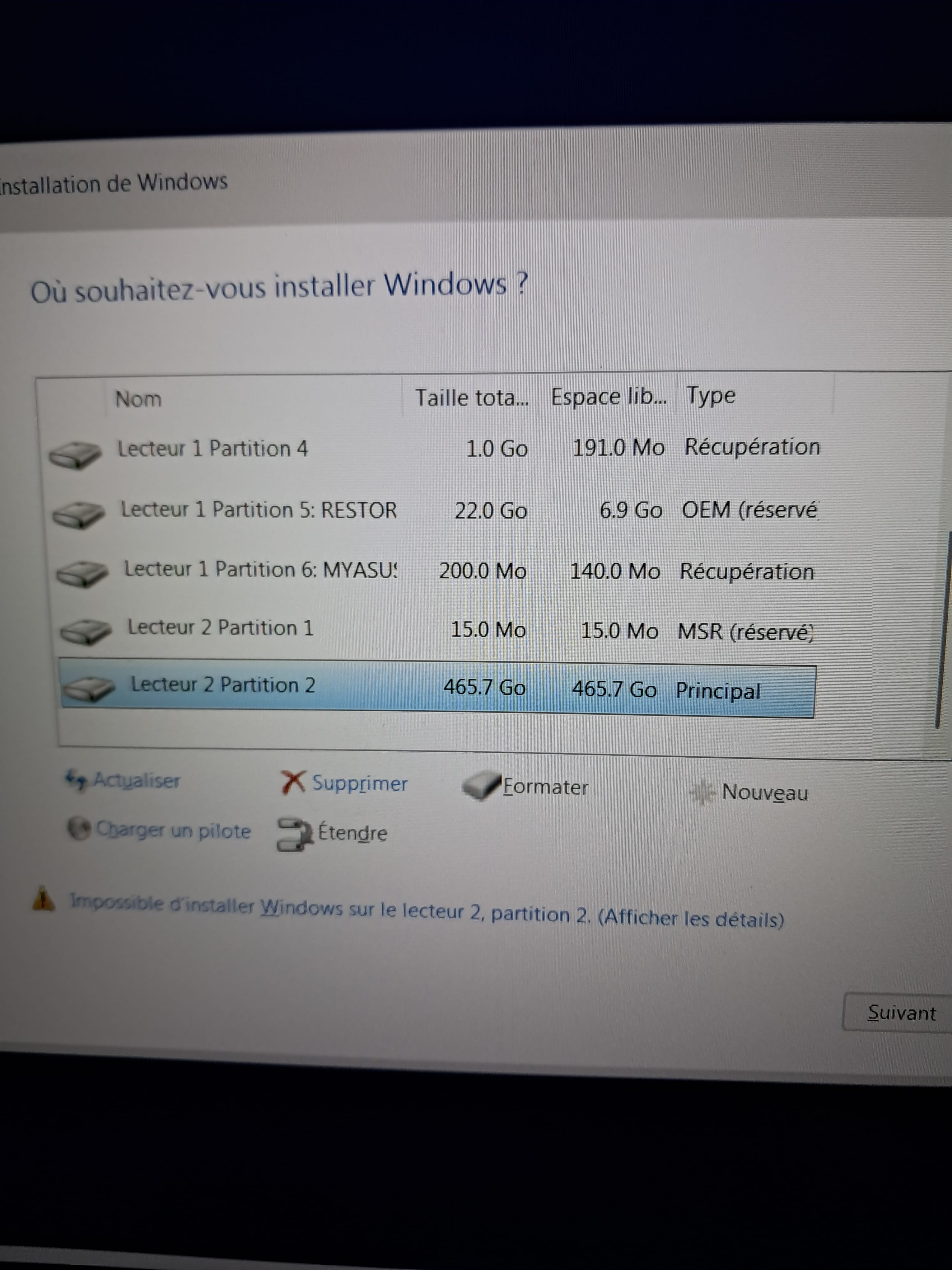

                Si Bitlocker est Actif, vous n'aurez d'autre choix que de supprimer les partitions du lecteur 2 jusqu'à temps de n'avoir qu'un espace libre sur le lecteur 2 pour créer une nouvelle partition par défaut, cliquer OK, et Suivant...

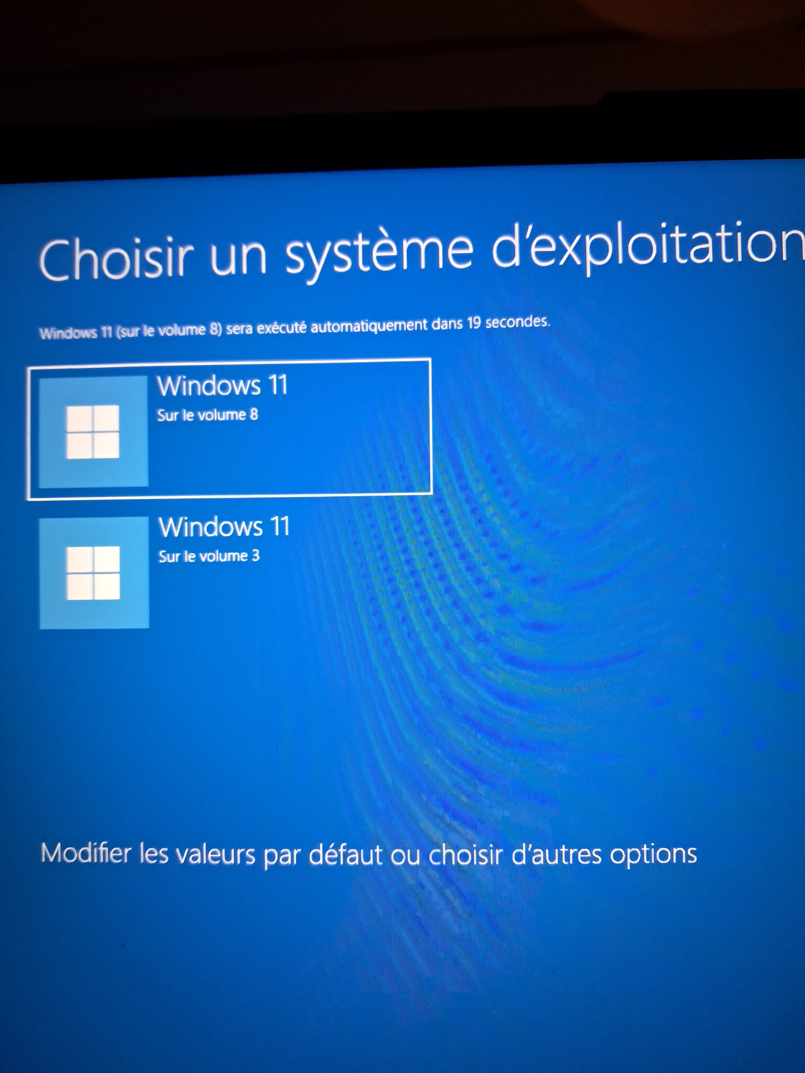

                1. En supprimant les partitions du lecteur   jai créé donc la nouvelle partition par défaut su l espace libre, j'ai installé windows et (voir photo) je me retrouve avec 2 volumes au démarrage de windows. Si je choisis le volume 8 j accède au nouveau windows réinstallé, si je prends le volume 3 je retombe exactement sur mon état d'avant : avec la demande de me connecter à mon compte microsoft. Bien sûr imposssible.
                  Sur le nouveau windows  il ne me reste aucun des fichiers que je voulais conserver à tous prix.
                  De plus je n'arrive plus à me connecter, le pc est en mode avion. Même après réinitialisation du réseau ??!!
                  Retour à la case départ.
                  En tout cas merci à toi pour ce coup de main.
