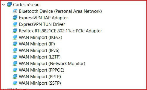

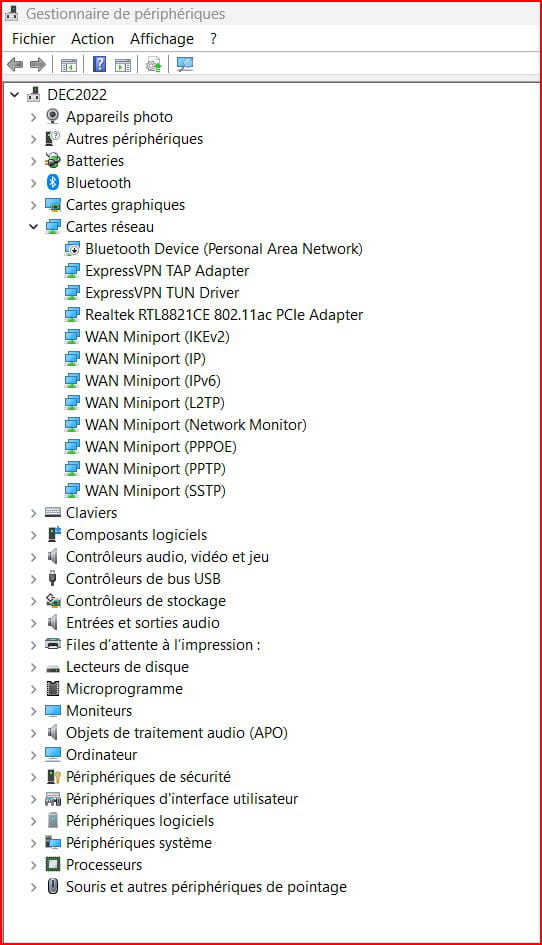

      J'ai fait une photo de la liste des cartes réseau apparaissant dans le "Gestionnaire de périphériques",

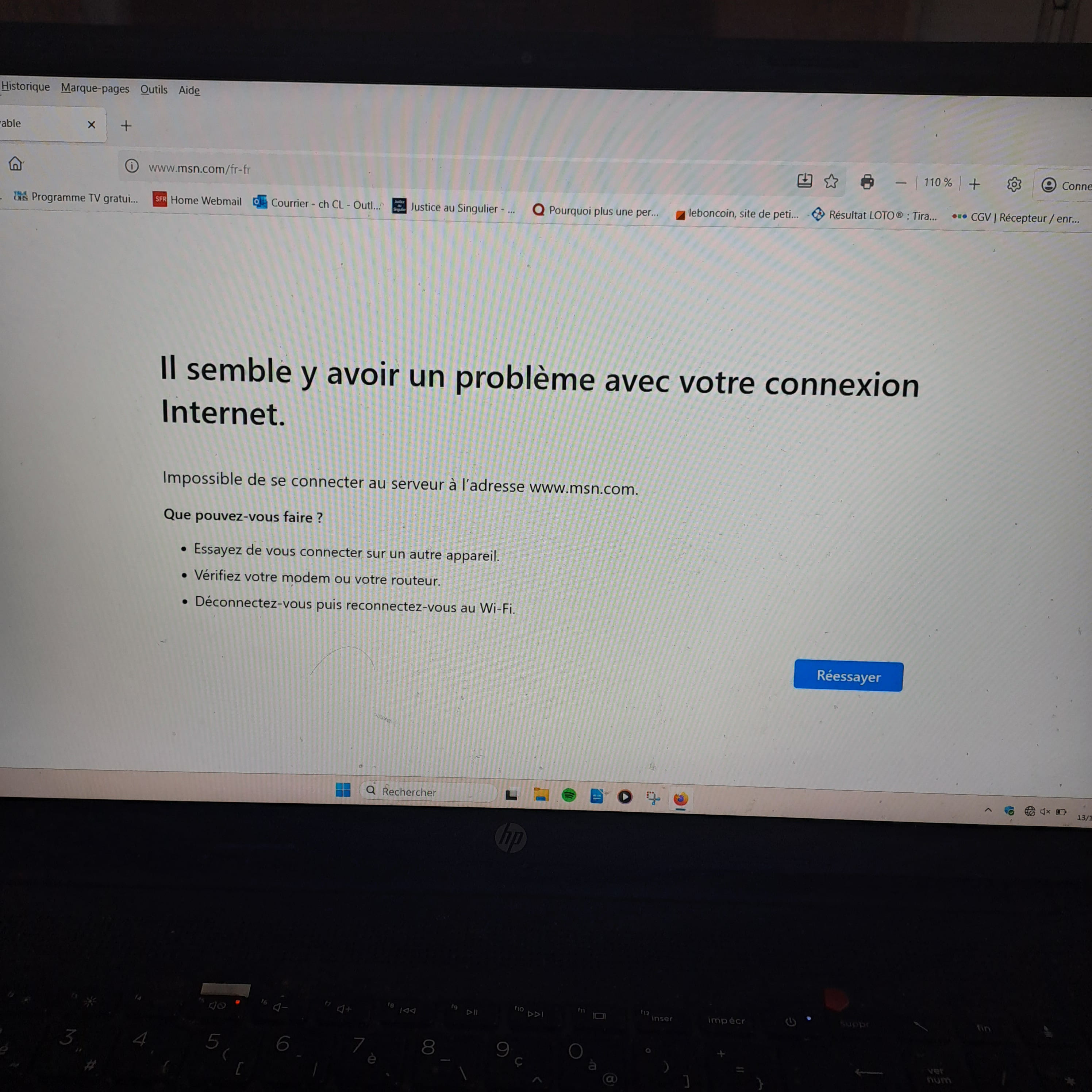

      Pendant la rédaction de ce présent post (sur CCM), je viens d'avoir une alerte ressemblant à celle du type
      là c'était msn qui se lance au démarrage du PC. Je l'ai supprimé pour voir ce qui se passera demain.
      1. Ta carte wifi c'est la realtek

      P.S. : Realtek Ah oui je vois

      Nota : Y a t'il un lien avec cette alerte qui apparaissait pour tel ou tel site dont msn.fr que j'ai retiré provisoirement l'ouverture au démarrage du PC ?

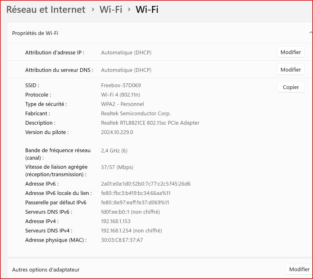

      1. Du coup,
        je me demande pourquoi le PC se connecte en wifi N et 2,4 Ghz, la plus mauvaise configuration possible au niveau performances sur une box capable de wifi 6, voire 7.
        Enfin, si il se connecte, c'est déjà bien, on pourra avancer quand tu auras osé entrer dans la configuration wifi de la box.
        Pour MSN, il peut y avoir 100 causes, ce qu'il faut savoir c'est si tu te connectes ailleurs dans ces circonstances et même ça ne serait pas très significatif si ça n'est que très passager.

      Pour ma gouverne, ou voit-on que :
      "je me demande pourquoi le PC se connecte en wifi N "

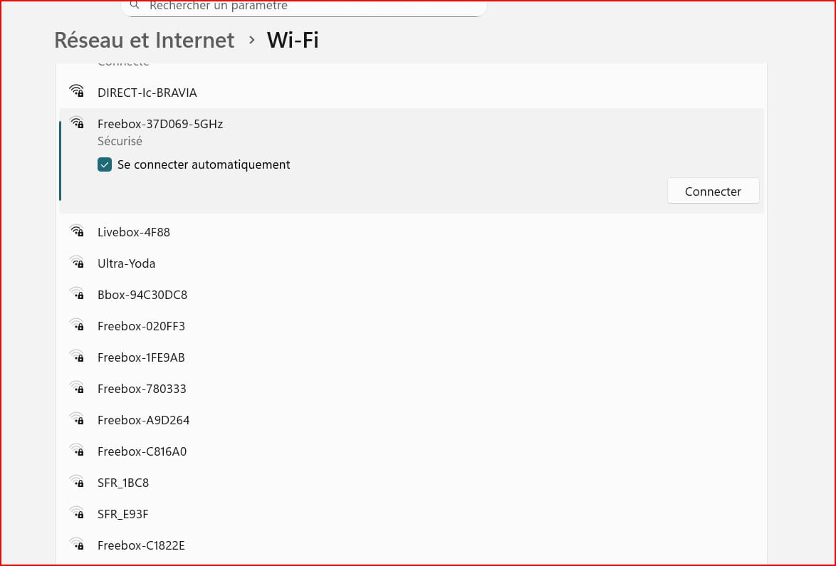

      1. Bonjour Brupala,

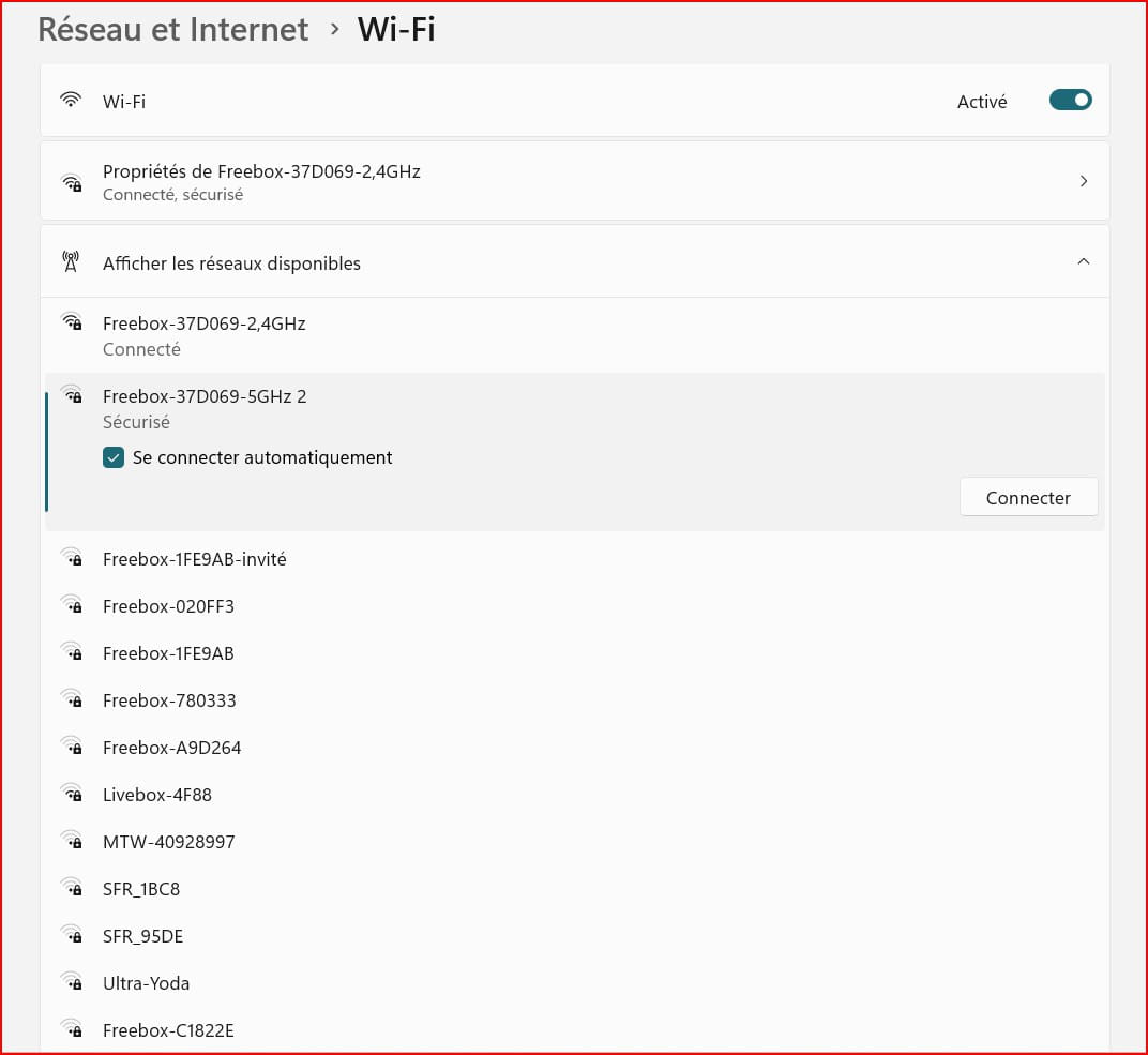

        J'ai enfin réussi à séparer les deux réseaux Wi-Fi, via Freebox OS.
        Sur mon PC je vois :
        1 - Freebox 37069 - 2,4 GHz
        2 - Freebox 37069 - 5 GHz

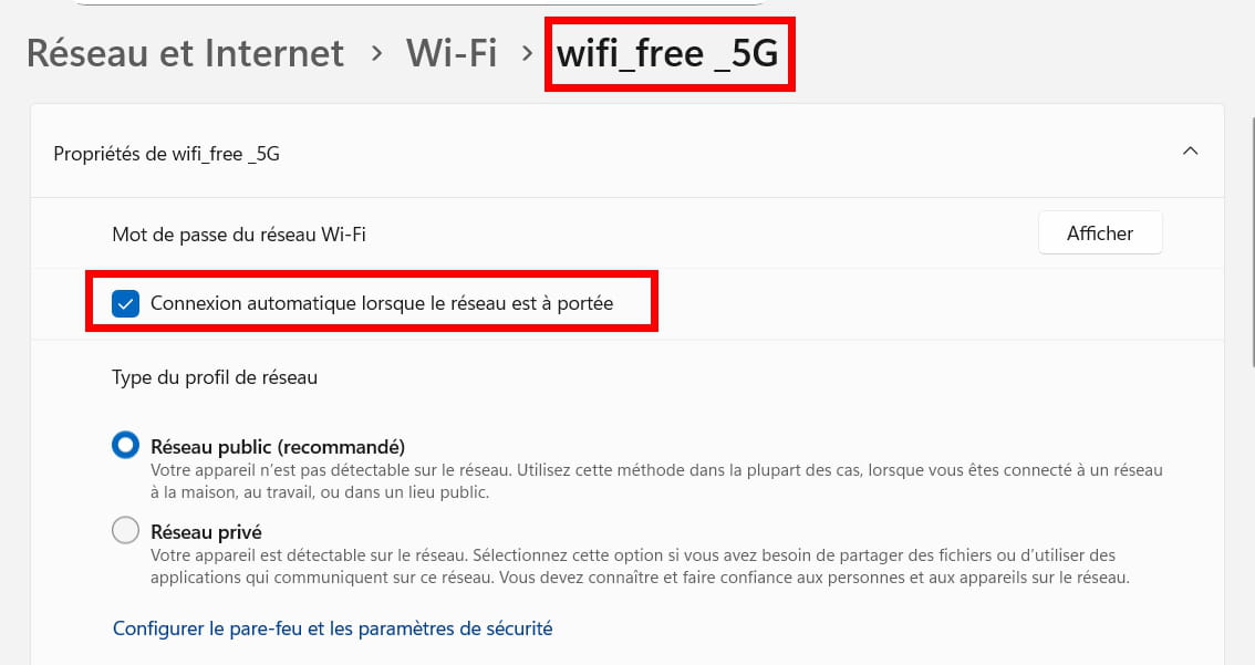

        A priori je fonctionne en 2,4 GHz, mais je remarque qu pour le 5 GHz, il y a
        "Se connecter automatiquement"
        - Dois-je paramétrer autrement ces réseaux ?
        (quelques P.J. pour info)
        1. Bien ...
          Tu vois que tu y arrives quand tu veux :-)
          as tu essayé de te connecter sur le réseau 5 Ghz ?
          La clé WPA (le mot de passe pour cet abruti de Windows) doit être celle d'avant si tu ne l'as pas changée dans la box.

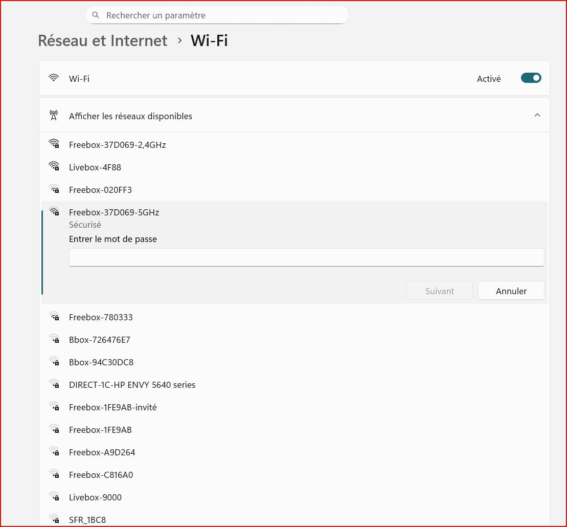

      2. Bonsoir Brupala,
        Merci de m'avoir boosté sur la démarche :)
          Pour info, je me suis entêté à utiliser l'appli "mafreebox.frebox.fr"  via mon PC, plutôt que l'appli Freebox Connect via mon tél portable.
        Jusqu'à je découvre (via un tuto du net) que pour accéder à la séparation des cartes réseau, je devais passer par l'onglet "Configuration commune"......
        Oui je me suis connecté en privilégiant le réseau 5 GHz.
        Ce matin à la mise en route de mon PC, la connexion s'est établie directement, sans avoir à redémarrer le PC ou la carte réseau.
        Je verrais demain si c'est encore le cas.
        Concernant :
        "La clé WPA (le mot de passe pour cet abruti de Windows) doit être celle d'avant si tu ne l'as pas changée dans la box."
        Là j'ai besoin d'explications, car je ne sais pas ce que c'est cette clé WPA. Et je n'ai rien changé a priori de ce côté dans la box.

            La Freebox n'impose rien à l'ordinateur.
            L'ordinateur détecte les 2 réseaux de la box : celui à 2.4 GHz et celui à 5 GHz.
            Ensuite, il choisit celui auquel il se connecte, suivant la force du signal.
            Donc le choix que vous avez dans vos paramètres est correct : l'ordinateur se connecte automatiquement au réseau 5 GHz si celui-ci est à portée.
            C'est le réseau qui assure le meilleur débit ; c'est celui à privilégier.
            Si votre ordinateur est un peu éloigné de la box, l'ordinateur choisira le réseau à 2.4 GHz qui se propage mieux et est moins affecté par la présence d'obstacles.

          2. là ce n'est pas la freebox, c'est ton PC, il faudrait faire des tests de débit speedtest en 2,4 et 5 Ghz pour voir quel réseau apporte le plus.
