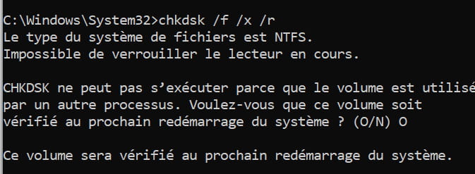

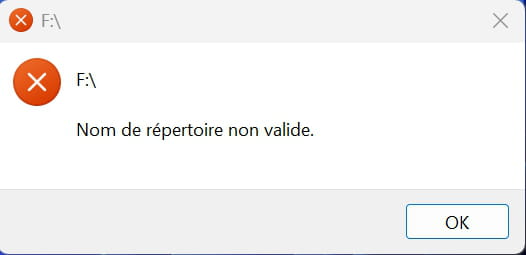

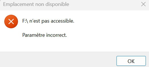

Depuis quelques jours, un de mes DD est mal reconnu par mon pc et en plus est illisible. Il est détecté comme disque local f: ce qui n'est pas le nom que je lui avais donné. J'ai tenté beaucoup de choses mais rien n'y fait.
Ci-joint, quelques captures d'écran.
La ligne de commande sfc scannow ne révèle aucune violation du système d' intégrité.

    Le chkdsk vous l'avez tenté sur C: Sinon il faut spécifier la lettre avec 2 points après chkdsk /R F:
