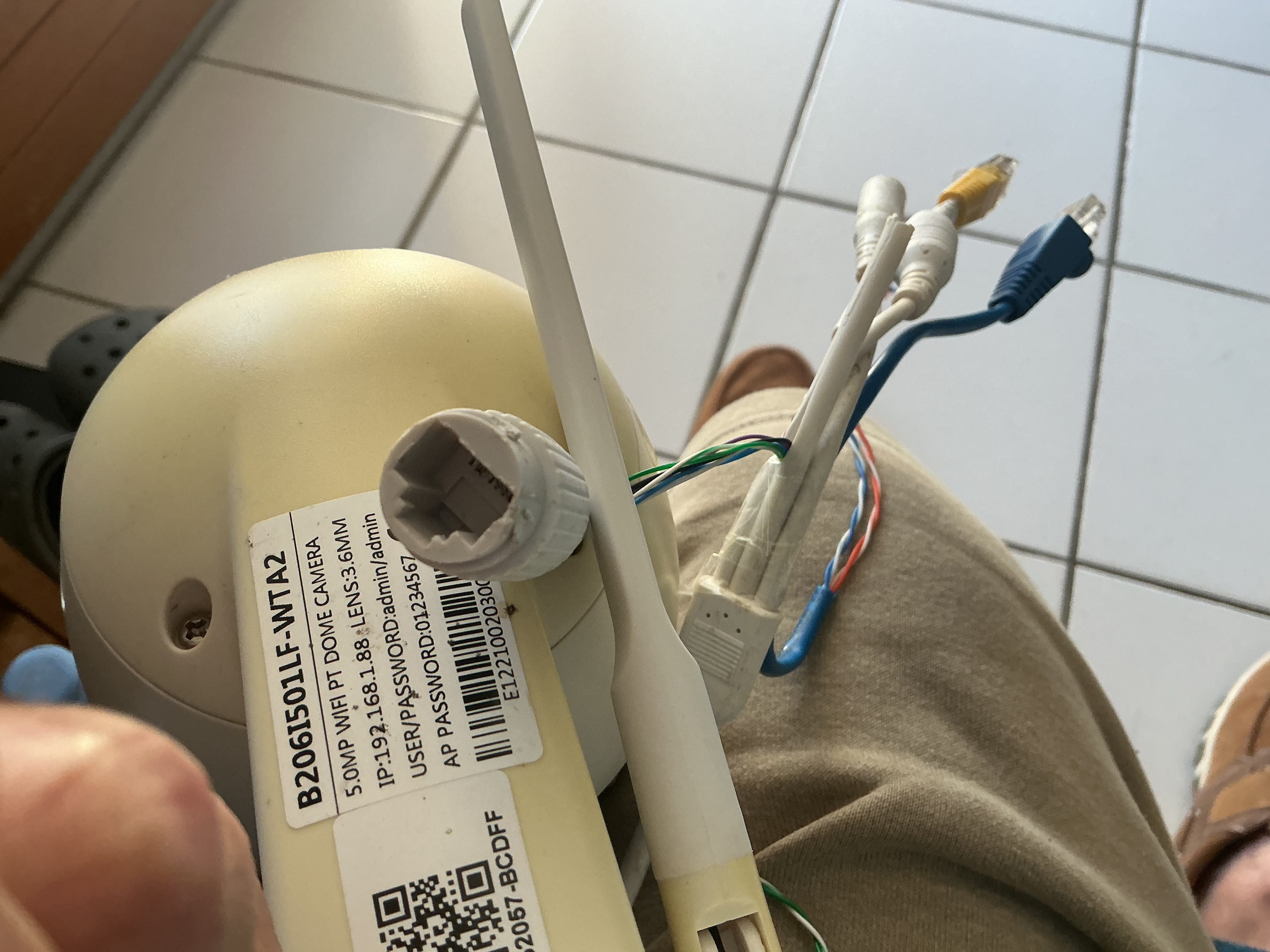

Bonjour,j’ai ma prise connecteur de ma caméra à changer car défectueuse je trouve bien mais ma question la mienne ne comporte que six fils et c’est un câble non blindé ( 1 noir ,vert, vert blanc , bleu, blanc , RJ 45 femelle catégorie 5 , que faut-il que je prenne merci . Cdt

    j’ai ma prise connecteur de ma caméra à changer car défectueuse...
    C'est quoi ta caméra ?
  2. alaco08 Messages postés 1 Date d'inscription   Statut Membre Dernière intervention
    Bonjour et merci, c’est une caméra de surveillance extérieur, et la prise cassée relie à la box . Cdt

  4. alaco08 Messages postés 1 Date d'inscription   Statut Membre Dernière intervention
    Merci, B2061501LF WTA2

  7. baladur13 Messages postés 47339 Date d'inscription   Statut Modérateur Dernière intervention   14 395
    Cette prise est très spécifique, elle se connecte sur quoi ?  Vous dites à la box.
    C'est donc un câble Ethernet normal (mâle/male) qui se branche, d'un coté, dans cette prise et sur la box de l'autre.
    Les fils de ce câble sont des fils souples (multibrins) ou rigides (monobrin)
    Avant toutes choses il sera important de bien repérer sur quelles pins sont connectés vos 6 fils afin de recâbler ensuite ces fils sur la nouvelle prise qu'il reste à trouver.
    Si fils rigides on peut trouver des prises à montage sans outils
    Si fils souples ou multibrins il faut envisager une prise à visser ou à souder.
    Nota: l'étiquette présente sur la photo ne permet pas de retrouver cette camera sur la toile.. c'est à priori de la marque Mapesen mais pas de notice.
  8. alaco08 Messages postés 1 Date d'inscription   Statut Membre Dernière intervention
    Merci, oui elle se connecte à la box , malheureusement pour moi elle n’est transparente pour pouvoir remplacer par un connecteur en repérant les emplacements des fils,car j’en ai vu sur la toile une solution est de trouver une complète auquel je pourrais souder fils par fils avec une gaine rétractable , les fils sont souple encore merci pour votre aide Cdt
  9. baladur13 Messages postés 47339 Date d'inscription   Statut Modérateur Dernière intervention   14 395
    La solution passe probablement ce type de prise à visser :
    https://www.amazon.fr/Covvy-Connecteur-dExtension-Adaptateur-Num%C3%A9rique/dp/B07C1PM8KS
    ou encore à connexion rapide:
    https://www.amazon.fr/QIANRENON-Adaptateur-connexion-connecteur-Extension/dp/B0CLNVD5JX
    ou à souder :
     https://www.conrad.fr/fr/p/connectique-rj45-encitech-rjjs-88-a22-e1v-3251-0015-01-rj45-embase-femelle-verticale-metal-1-pc-s-1897242.html
    Je sais que la prise en place n'est pas transparente, mais il faut absolument  trouver quelle couleur de fil correspond  à quelle borne de la prise en place afin d'effectuer les connexions sur la nouvelle.
    cela passe par :
    • ne pas couper trop court les fils sur la prise en place
    • repérer avec un ohmmètre ou tout autre moyen quelle couleur correspond à quelle broche de la prise ancienne
    • connecter ou souder le fil de la même couleur sur la borne correspondante de la nouvelle prise
    Sinon trouver un câble avec une prise identique me parait bien aléatoire.  Seul le fabricant pourrait qui sait vous en fournir un

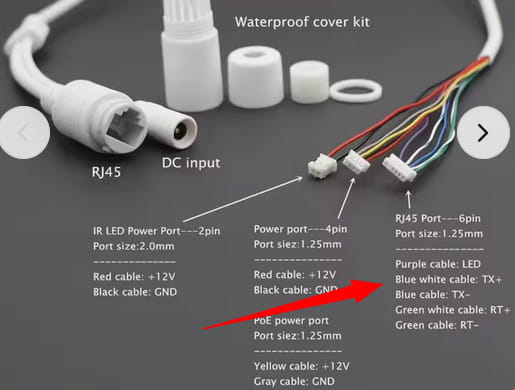

    La camera est sauf erreur une Mapensen B206I501LF-WTA2
    https://www.mapesen.com/wifi-ptz-camera/b206-2-5-mini-wifi-ptz-camera.html

    1. baladur13 Messages postés 47339 Date d'inscription   Statut Modérateur Dernière intervention   14 395
      Le souci c'est qu’apparemment  du point de vue câblage   il n'y aurait que 5 fils  (pas de noir) du moins dans la prise 6 broches.
