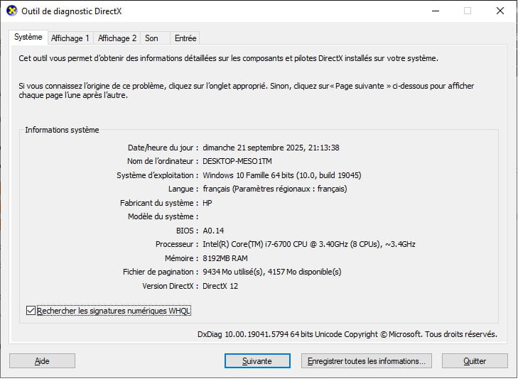

Mon PC est sous W10 avec le processeur Intel Core non compatible pour passer à W11.
Je souhaite savoir quels processeurs sont compatibles avec mon ordinateur.
Voici ces caractéristiques de l'ordinateur qui date de 2020 :

    DxDiag ne donne pas le Modèle du système, carte mère, malheureusement.
    Si votre carte mère est compatible avec la 8ème Generation Intel (8xxx) , il y a peut être des chances mais je ne pourrais pas dire, je connais mal ces générations de CPU, désolé.
    1. voici la capture d'écran demandée.
      Merci de votre rapidité
        Il faut changer de carte mère et de processeur, il existe des kit CM+CPU pour pas se prendre la tête sur différents sites d'achats informatique, il faudra au pire réinstaller windows si il y a des problèmes.
        N'oubliez pas que vous avez de la mémoire DDR4 pour votre choix de kit, évitez donc les kit les plus récents en DDR5 sauf si vous achetez cette RAM en plus.
        Il est hélas impossible de passé pour votre plateforme sur windows 11 nativement, obliger de passer en mode compatibilité en bidouillant ou alors changer le cœur de votre ordi comme déjà préciser ci-dessus.

      Ce pc est largement antérieur à 2020...
      1. Oui, et c'est un hp, je l'avais pas vu, pas sûr qu'on puisse le modifier aisément.
