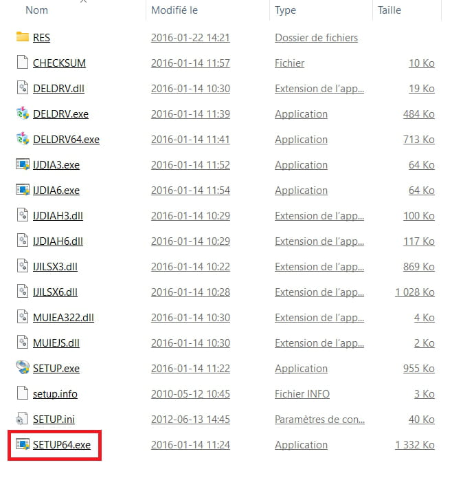

      2. Après, ce n'est pas un problème, je vais récupérer m'a vieille imprimante que j'ai  encore chez moi, toujours de chez Canon, MX925, en espèrent, que je trouve des drivers pour Windows 11, mais j'en doute, et installer Windows 10 LTSC, valable jusqu'à 2032.
          Pilote -->>  PIXMA MX925 <<--
          Déconnecte le câble usb du pc
          Allume l'imprimante
          Après extraction du pilote, va dans le dossier --> mp68-win-mx920-1_01-ea32_2
          Dossier --> DrvSetup
          Lance le --> SETUP64.exe
          Suis les instructions.

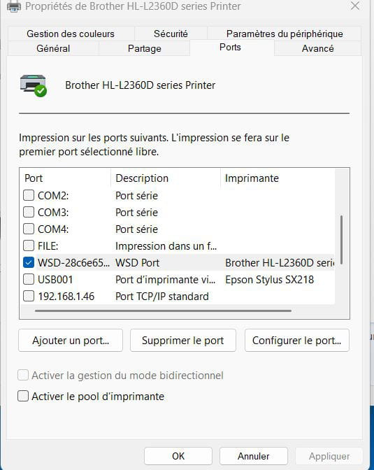

                      je pense avoir trouvé cet erreur mais elle est toujours pas résolu, c'est mon imprimante Canon, le driver fourni pour le scanner sur le cd d'installation et pour un Windows 8 et 8.1, en wifi, il ne fonctionne pas mais cela fonctionne que par câble USB, j'ai appelé le service client Canon et même eux ne me trouve pas de solutions, ils me répondent, il faut que vous restez connecté en câble USB, c'est quand même incroyable de la part de Canon, de ne pas mettre à jour un pilote wifi pour Windows 11, j'ai même essayé en mode compatibilité sur Windows 11, et cela ne fonctionne pas en wifi, donc je me retrouve avec une imprimante, qui me sert à rien à part de la transporter sans arrêt du bureau de travail, dans une autre pièce (un autre bureau), cet imprimante est la MG 3650S, mais il faut mettre la version, MG 3000 série et aussi installer le pilote ws et pas le wsd, fourni sur le cd d'installation pour pouvoir imprimer en Wifi, mais rien du tout pour le scanner, je vais la jeter à la poubelle, car elle ne me sert à rien, acheter en passant par la poste, 89.99€, le vendeur 1fodiscount, bien sûr ne veux pas me la remboursé, car pour lui, j'ai utilisé les cartouches d'encre, et le pire de tout ça, c'est Amazon qui me là livrer, et chez Amazon, la même imprimante, et vendu 49€, qui est le prix des cartouches d'encre xl, Canon, alors où c'est moi qui suis fou, où c'est le vendeur?, un voleur, un escrocs, et bien sûr, cet imprimante, n'est plus en vente sur son site, bidon, d'ailleurs tout les articles vendu sur ce site internet est, 2 fois plus cher que chez Amazon, n'acheter rien sur le site 1fodiscout, voleur, escrocs et tout ce qui va avec, pour rester poli !!!

                        Les prix sont libres et chaque fournisseur vend à celui qui lui plaît, c'est au client qu'il appartient de choisir ne pouvant s'en prendre qu'à lui-même s'il s'aperçoit ultérieurement qu'il est moins élevé ailleurs.
                        Les pilotes Windows 11 ne seront évidemment pas sur le CD si je comprends bien Windows 8 qui était livré avec, mais ils sont a priori disponibles chez Canon.

                      2. @brucine
                        D'une manière plus générale, une imprimante Wifi est par définition en réseau.
                        Si le port WPD ne fonctionne pas, il s'agit peut-être simplement d'une erreur d'installation et de paramétrage.
                        La mienne est en réseau éthernet et branchée sur le PC, mais elle pourrait parfaitement l'être sur un autre PC du réseau et même sur la Box où elle sera en principe accessible par une installation réseau et son port IP.
