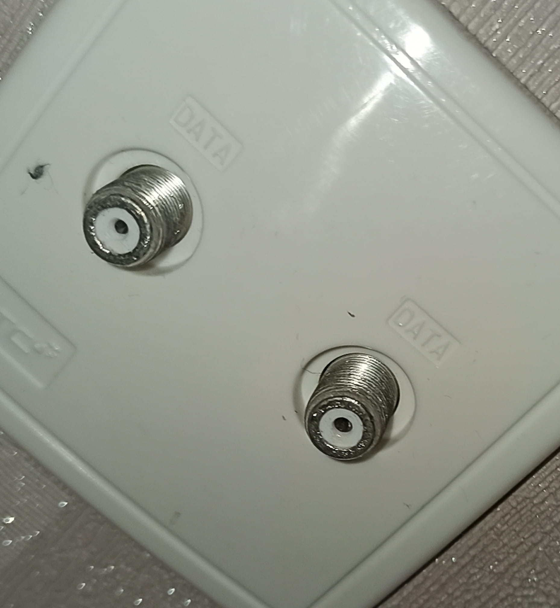

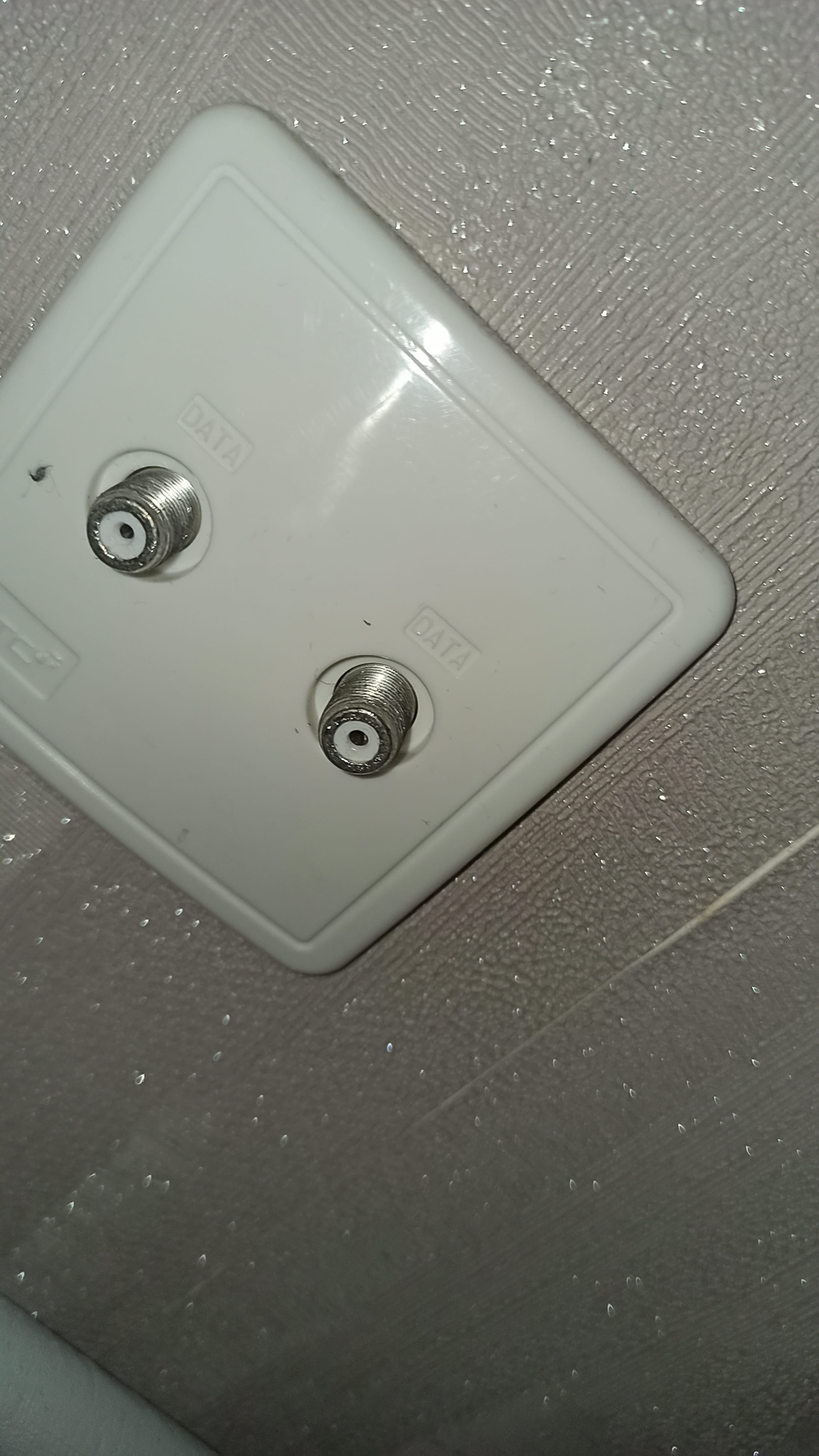

Je viens d'emménager dans un logement qui possède cette prise murale (voir photo) , une data .
Comment relier ma télé avec un câble traditionnel antenne pour TNT ?

    Il faut alors un cable coaxial avec un connecteur type F comme : https://www.ebay.fr/itm/386194598961
    vérifier sur la TV (je n'en ai pas sous la main) que c'est bien un connecteur male qu'il faut sur le cable.

    Il est possible dans des logements récents, que la prise antenne coaxiale soit remplacée par une prise Ethernet.
    Il faut alors utiliser un câble RJ45/Coaxial : https://www.leroymerlin.fr/produits/cable-coaxial-rj45-9-52-male-metronic-85629239.html
    Mais il faut être certain que dans le boitier central de communication ladite prise murale est bien connectée à une arrivée antenne. Car ce pourrait être tout simplement une prise Ethernet, pas une connexion coaxiale/TNT

    Bonjour et bienvenu comme nouveau membre je ne vois pas l"image de votre prise"data et si vous n'avez pas de prise standard télé   une  prise  'coaxiale type F'
    vous n"aurez pas de flux pour votre télé

    Alors que je n'ai qu'un câble "a l'ancienne" , coaxiale male femelle . Le DATA mural présente un léger filetage le rendant incompatible a mon câble traditionnel.
  8. Yozoso88 Messages postés 5 Statut Membre
    Nikel , la réponse qu'il me fallait .
    Merci à toi et bonne soirée .
