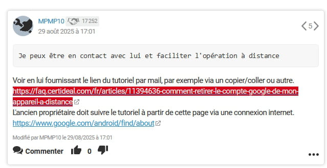

  2. D'accord, MPMP10.
    Donc : Comment l'ancien propriétaire peut-il supprimer son compte sans avoir physiquement sa tablette ? Je peux être en contact avec lui et faciliter l'opération à distance.

    1.  Sur la réponse <5>.
      L'ancien propriétaire doit suivre le tutoriel à partir de cette page via une connexion internet via un ordinateur à son domicile avec une connexion internet ou ailleurs via un autre appareil comme sur un téléphone par exemple.
      https://www.google.com/android/find/about
