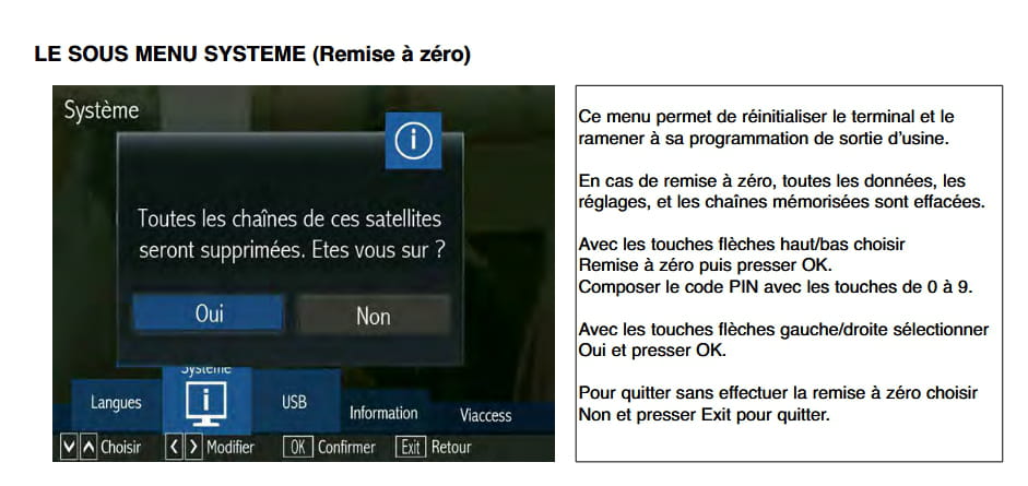

    Bon, j'ai cherché dans le menu et sur la toile, personnellement, je ne trouve rien à ce propos, donc je serais d’avis de le réinitialiser, à vous de voir !
    1. Bonjour
      merci de votre réponse j’y avais pensé le souci c’est que la touche menu sur la télécommande coupe le son également et ne me donne pas accès au menu pour réinitialiser…
