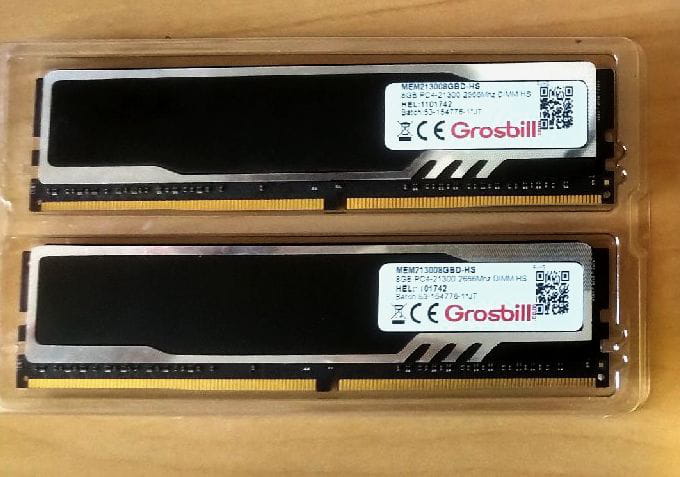

      - RAM: 2 slots DDR4  (j'ai déjà deux barrettes DDR4, 2666 MHZ, 8GO chacune. (photo)

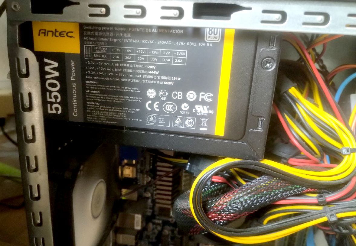

      L'alim est une Antec (photo) : c'est celle qui alimente mon PC actuel que je compte remplacer en gardant la même tour (Micro ATX).
      cordialement,
      1. "Disque" est une mauvaise manie que beaucoup de monde ont, mais prête confusion pour les novices, c'est pour cela que j'y fais référence, les SSD sont un nouveau type de stockage qui remplace les traditionnels disques durs, sauf qu'il y a aucun disque, ce sont des puces.
        Tu comptes changer d'alim ? Sans carte graphique dédiée, les pc sont moins energivore, Antec est une bonne marque, dans tous les cas avec une alimentation, la qualité doit passer en premier plutôt que des pseudos performances prétendues, car c'est vital car ça alimente le pc, tout repose sur elle.

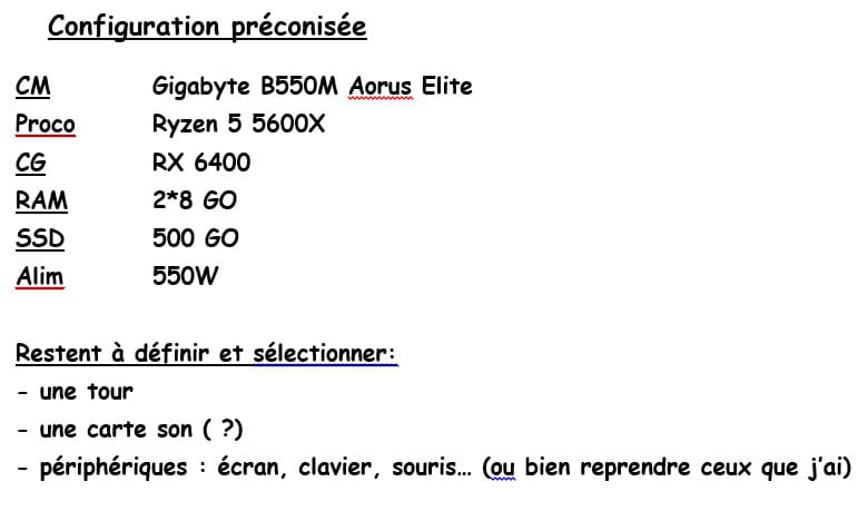

        2. Bonjour à tous, tenant compte de vos avis et recommandation et de mon budget (max 500€), je m'oriente donc vers l'achat de 4 éléments de bases
          Bonjour à tous, après lecture de vos avis et recommandations et en tenant compte de mes besoins (pas de streaming, pas de gaming)  et du budget que je me suis fixé (grand max 500€) , je compte me limiter à l'achat de quelques éléments de base à assembler moi-même et compléter par les éléments secondaires que j'ai dans le PC actuels.
          Voir ci-dessous la liste. En outre je dispose actuellement de:
          - RAM: 2 * DDR4 8Go
          - Alim : ANTEC 550W
          - 2 HDD: 1*2To et 1*1To
          que je compte ré-utiliser.
          Pour l'OS, soit je reprendrai le WIN10 (caduc, mais solide)  que j'ai actuellement, soit je m'orienterai vers le 11 (le plus raisonnable).
          COMPOSITION par éléments
          CHASSIS TOUR MSI MAG FORGE 110R, Noir
          CM GIGABYTE B550M AORUS Elite micro-ATX (Proc AMD Ryzen 5000)
          PROCO : AMD Ryzen 7 5700 Processeur (8 Coeurs/16 Threads
          SSD Samsung 870 EVO MZ-77E500B/EU | 500 Go
          pour un total  de 350€ environ.
          Je vous tiendrai informés.
          cordialement.
          1. Bon choix, mise à part le SSD qui est pas très récent pour l'interface mémoire, c'est juste un sata3, non ?

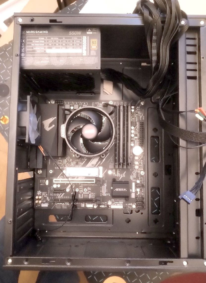

          2. Bonsoir, je reviens vers vous pour vous dire où j'en suis. Finalement, j'ai rajouté une carte graphique et voilà la config commandée et reçue.
            Boitier ATX Mars Gaming MC-Blaze
            Carte Mère GIGABYTE B550 AORUS Elite AX micro-ATX (Proc AMD Ryzen 5000)
            Processeur AMD Ryzen 7 5700
            SSD Kingston NV3 NVMe PCIe 4.0 Interne 500Go M.2
            Carte graphique ASUS GeForce®  GT 1030 2 Go GDDR5
            Alimentation ATX Mars Gaming MPB550SI
            RAM  2 * 8Go Crucial  DDR4 2666 MHz CT8G4DFRA266
            J'ai commencé l'assemblage ce soir. tout allait bien jusqu'au montage de l'alim. Là gros souci: l'alim est prévue pour être installée au bas du chassis qui lui devrait avoir une aération. Or: 1- dans le chassis la place réservée à l'alim est à l'arrière en haut et son ventilo est dirigé vers le bas c-à-d vers l'intérieur du chassis: photo jointe. Donc le tout va sûrement chauffer souvent.
            Que me recommandez-vous pour résoudre ce dilemme?  .Merci.
            Cordialement.
            1. Salut, c'est encore moi.
              Je crois que c'est un faux problème, l'alim doit dans tout les cas évacuer l'air vers l'extérieur du boîtier.
              Et tu as aussi en compensation aussi le ventilo du boîtier.
              Tu as une tour non compact et sans carte graphique ernergivore qui aurait fait chauffer l'intérieur, la aussi cela enlève un problème.
              La seule chose que je conseille serait pour un futur achat, de changer le ventirad stock du processeur, souvent peu efficace pour une utilisation intensive, avec le turboboost activé qui est un overclocking par défaut, la chaleur peut se rapprocher des limites pour plus de performances.
              J'ai un ryzen 5 3600 depuis 4-5ans je sais de quoi je parle avec le ventirad de série, après ce n'est pas un impératif, c'est fait pour marcher comme ça mais tu pourrais juste mieux exploiter la fréquence limite du CPU en mettant un meilleur ventirad si tu le souhaites.

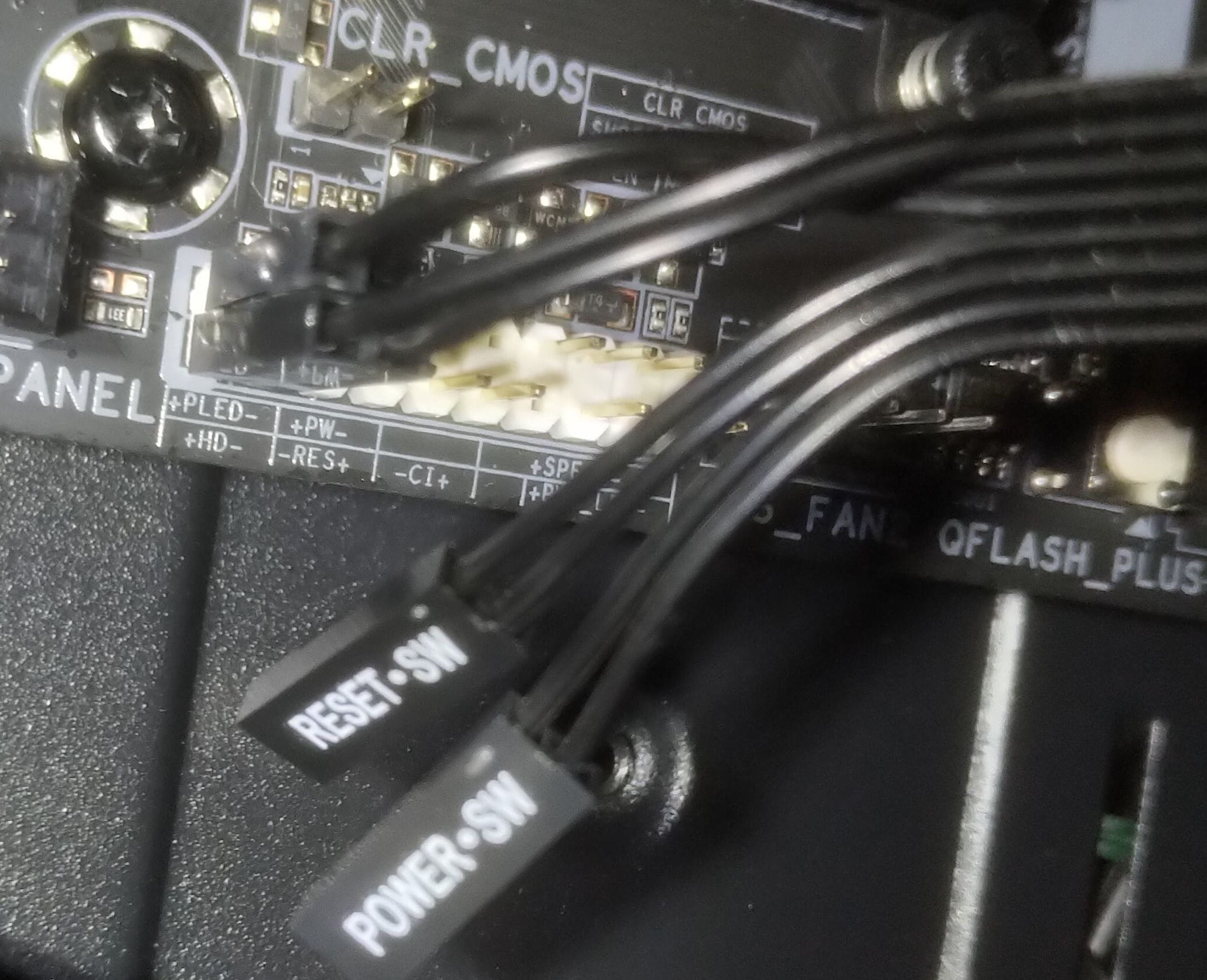

            2. Bonsoir, quelques news sur le montage. Ca avance lentement mais sûrement (?). Montées: CM, Alim. Connexions alimentation CM en cours.
              Petite question: la face avant du chassis a quelques fonctions: Switch ON/OFF,  Reset, audio, microphone, LED marche, LED activité disque...
              Pour les connecteurs PWR (switch ON/ON) et PWR Reset sur la carte les polarités sont indiquées MAIS PAS sur les connecteurs: voir photo. Est-ce-à dire que la polarité n'a pas d'importance pour ces deux fonctions? Merci de votre aide.
              cordialement.
              1. Oui, pas sur que ça ai de l'importance mais en pratique il faut mettre les pin de manière à ce que les indications power et reset soient lisibles de chaque côté, reset en bas et power en haut.
                Dans tous les cas je me suis déjà trompé et cela ne provoque pas de court circuits, c'est juste comme si tu mettais une diode dans le mauvais sens, cela s'allume pas mais ne provoque aucun court circuit pour autant, ne t'inquiètes pas si tu te trompes.
              2. Contributeur
                @Winux
                J'ajouterai à ce que noté winux,  seul les LEDs sont polarisé.
                Par contre sur les connecteurs,  même si dans ces deux cas là polarité est anecdotique,  elle est néanmoins indiqué,  il existe un petit triangle en relief du côté entré du fil, c'est une norme,  et cela repère le"+".

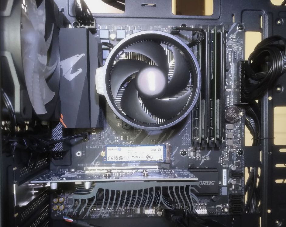

              3. @flo88

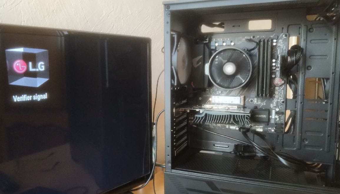

                Bonjour à tous, j'ai monté tous les composants (CM, Proc, SSD, RAM, CG, ALIM) + connexion à un écran TV LG par câble HDMI sur la CG.  Hum... le plus dur commence. Mise en marche OK, les ventilos fonctionnent, MAIS (photo ci-dessous) aucun signal n'est reçu par l'écran comme visible sur la photo.
                Qu'est-ce-qui peut clocher dans mon montage?  Merci pour vos avis et recommandations.
                cordialement
              4. @Melinos
                Commence avec une seule barrette mise au slot tout à gauche et essaie.
                Et fait une photo plus proche du pc de la carte mère, qu'on voit mieux.
                Je vois mal depuis mon smartphone si la prise cpu est bien mise.
                La carte mère n'a pas de debugled ou speaker à intégrer pour aider à diagnostiquer le problème ?
              5. @Winux
                Merci Winux. Pour commencer voici une vue plus rapprochée de la CM et de ses composants. Je vais ensuite retirer 3 barrettes pour faire un nouvel essai.
                cordialement
            3. Désactive le CSM c'est incompatible avec windows 11 sinon, utilises le bon profil XMP pour profiter de la vraie fréquence de ta ram, active ensuite le secur boot et le ftpm (TPM2 d'AMD).
              Le mieux ce serait de d’abord faire la mise à jour du bios car cela réinitialise tout et le jour où tu voudras la faire cela t’embêtera tu peux me croire.
              1. Ooops! je viens juste de lire ta dernière réponse. Alors j'ai réussi à lui faire reconnaître la clé USB et c'est parti pourl'install de WIN11 avec les bonnes et mauvaises surprises en cours de route....là part exemple il a rebooté et plus rien depuis 5 mn !! La LED d'activité du disque clignote mais rien de ne passe...
                Je reviendrai ultérieurement sur les réglages que tu m'as indiqués.
                Merci pour ta patience et tes recommandations.
                cordialement

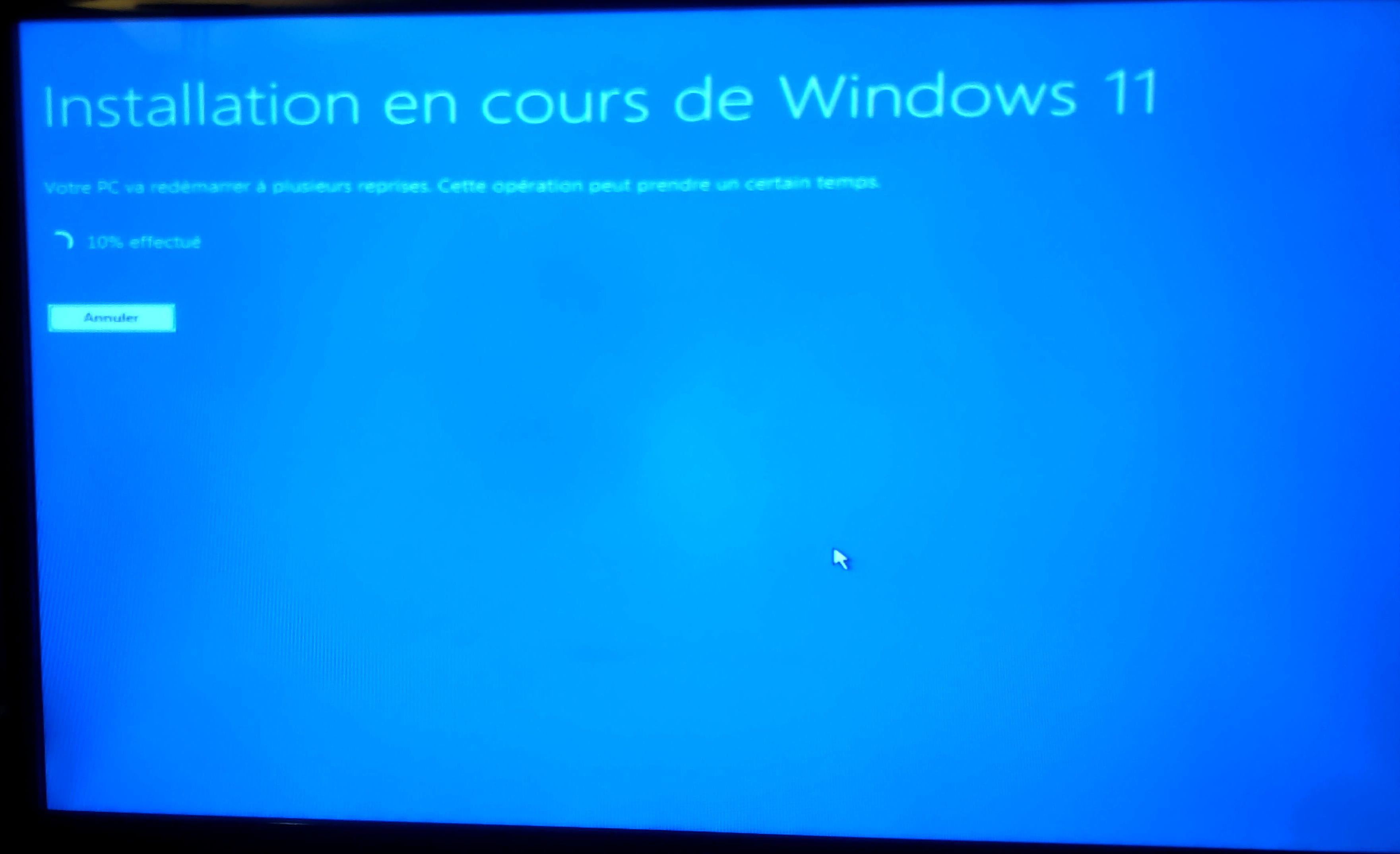

            4. Bonjour à tous,
              Désolé pour ce long silence. Tout est rentré dans l'ordre:
              - WIN 11 et divers logiciels utilitaires de base (Office) installés,
              - logiciels spécifiques en cours. Ex. Pinnacle pour les montages vidéos.
              C'est long mais je n'ai que les week-ends pour cela.

                Quelle serait l'origine de ce pb? Défaut son sur la CM? Merci pour vos avis et recommandations.
                Cordialement,
              4. @Melinos
                Voie si le pilote realtek audio avec son microprogramme corrige ce problème.
                Cependant pour le son, cela peut être un genre de problème de contacte ou de magnétisme pour le grésillement.
              5. @Winux
                Salut Winux, merci pour ta réactivité.
                << Cependant pour le son, cela peut être un genre de problème de contacte ou de magnétisme pour le grésillement >>
                SUPER, bien vu. Il se trouve que j'ai un cable coax jack-jack stéréo avec un noyau en ferrite à chaque extrémité. Suivant ta recommandation, je l'ai installé en remplacement de l'existant. Plus aucun parasite et le son est limpide. Merci encore.
                cordialement.

              1. Oui, mais c'est obligatoire pour avoir un affichage, le Ryzen 7 5700 n'a pas de parti dédié à l'affichage, s'est ce dont je suppose voulait mentionner flo.
              2. Contributeur
                @Winux
                C'est exactement ça,  merci Winux, le ryzen 7 5700g serait plus adapté car il a une partie graphique intégré. Melinos, Sinon tu ne pourras rien faire avec ton pc.
