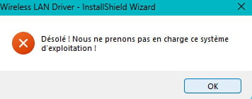

    3. @bazfile
      Bonsoir j'ai ce message d'erreur qui affiche en voulant faire l'installation du pilote
    4. @bazfile
      j'ai pu installer mais c'est toujours pareil
