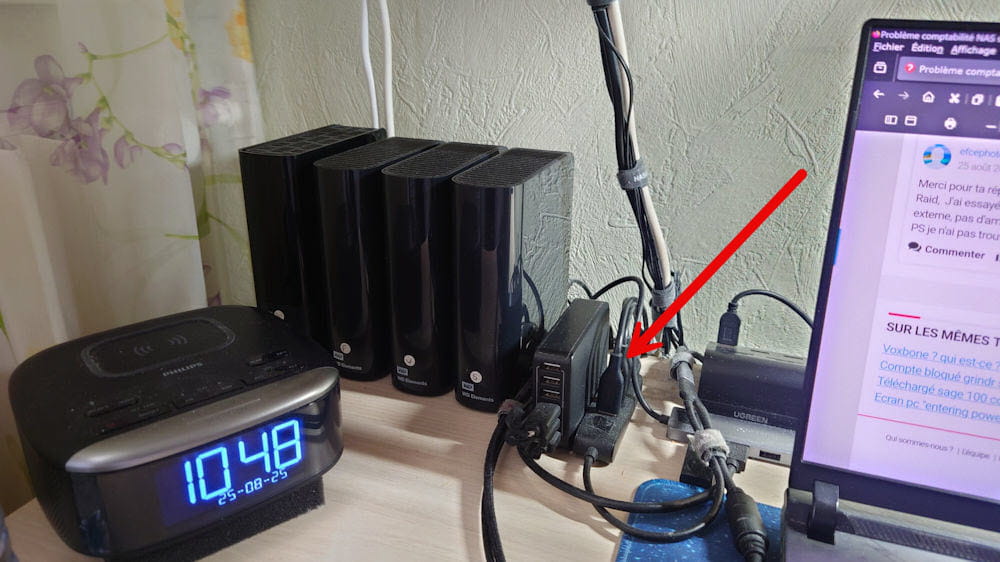

  3. Bonjour à tous,
    J'ai connecté à mon PC portable avec un Hub 4 ports USB 3...
    Pour économiser des connecteurs USB.
