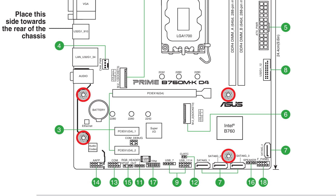

    Normalement tu devrais avoir assez de connecteur usb interne: en 8 et 9 ci-dessous:
    Au pire, voir si le connecteur usb façade ne peu pas être déplacé. Tu peu le déplacer sur l'usb 7 4 pins, tu perdras un usb façade ....mais au moins tu récupère le 9 pins. l'idéal est de le déplacer en "8" du plan

      Donc si je comprends bien, j'essaie de brancher les usb de la facade sur le port 8 du schéma ? Sur l'image, il a l'air d'avoir beaucoup plus de pin.

      Alors sur le port 8, y'a déjà quelque chose de branché dessus...je sais pas ce que c'est, le cable part dans les méandres de la carcasse de la bèbète :)
      Par contre, j'ai mis les USB de façade sur l'USB_7 (donc que 4 pin sur les 9).
      Là, j'ai bien un USB 1 et un USB 2.0 qui fonctionnent en façade.
      Et j'ai mis le bluetooth sur le 9 PIN qui marche aussi.
      (par contre, lui ne fonctionne pas sur l'usb_7 à 4 pin)

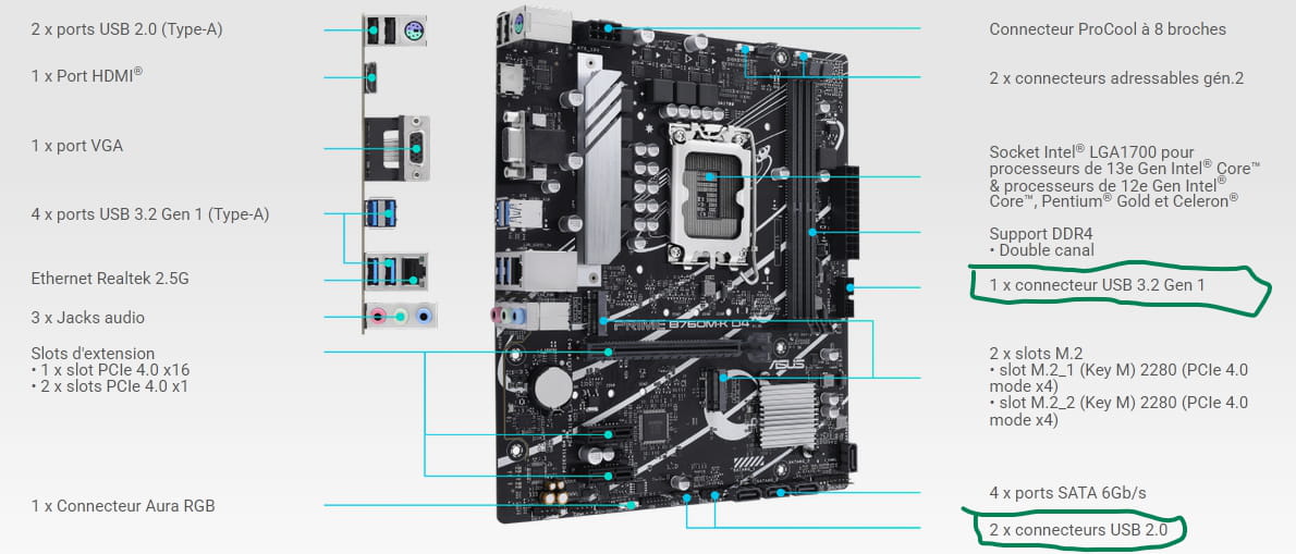

    Excuse-moi, j'ai du mal à suivre ce que tu racontes. Si tu as acheté cette carte c'est pour ne plus utiliser la clé USB en WIFI et Bluetooth. Cette carte a un port PCIe 1X, tu n'as donc pas de problème pour la brancher la CM PRIME B760M-K D4 . Est-elle, en plus, alimentée par un port USB interne? Si c'est le cas, la CM dispose de 2. Enfin quel boîtier a ton pc?

    Je suppose que tu as résolu ton problème. Je te mets, je te mets quand-même une capture d'écran de la CM avec des connecteurs USB internes
