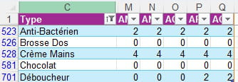

J'ai créé un classeur avec MS Excel 2024. Il me sert à suivre le stock de ma cave pour éviter d'être en panne de quelque-chose, ou inversement surstocker lorsqu'il n'y a pas de promos.
En ligne j'ai mis chaque article.
En colonne j'ai les quantités tous les 15 jours.

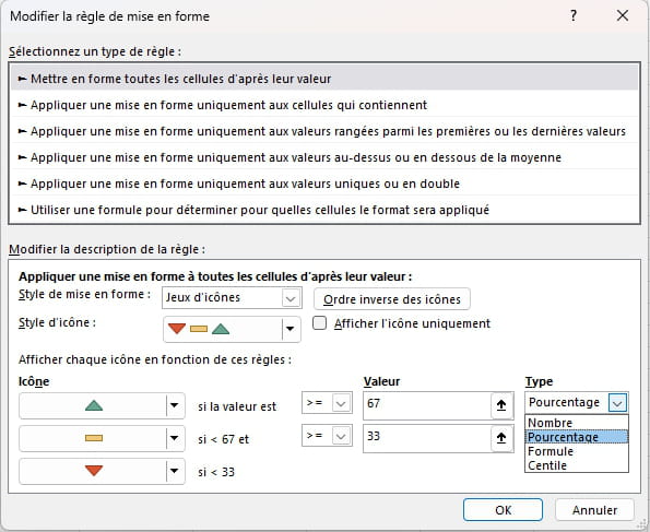

J'ai besoin d'aide pour créer une mise en forme conditionnelle.
Je souhaite que ligne à ligne, MS Excel compare la valeur des cellules et attribue une "icône triangle" : triangle vert vert quand ça augmente, barre orange quand c'est stable, triangle rouge quand ça diminue
Ainsi Excel doit comparer M & N et mettre l’icône dans N, N & O et mettre l'icone dans O et ainsi de suite
Par exemple, Excel mettra une barre horizontale dans les cellules M701 à O701, triangle vert P701, barre horizontale Q701
Comment dois-je faire pour paramétrer les règles svp ?

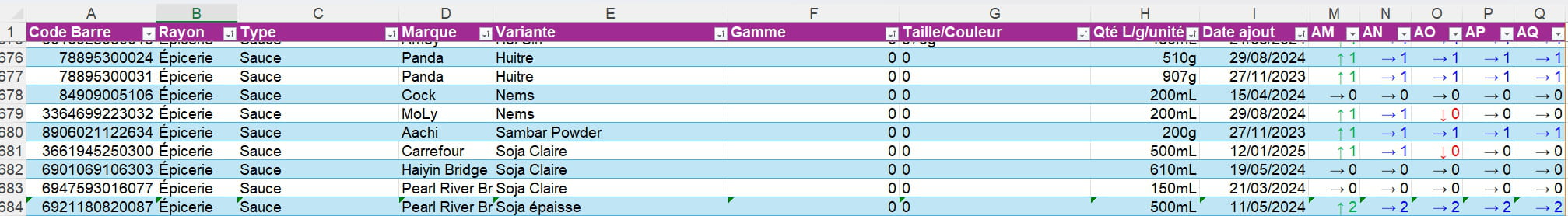

  1. SonyXperiaSP Messages postés 134 Date d'inscription   Statut Membre Dernière intervention   7
    Finalement j'ai un peu triché en faisant en bidouillant
    Ce n'est pas exactement ce que je souhaitais mais je vais m'en débrouiller avec moi-même :
    1) j'ai créé une feuille BaseFormule! qui est la copie de la feuille Base!
       Pour éviter des erreurs, j'ai juste conservé les titres des colonnes de Base! et à partir de la cellule A2 de la feuille BaseFormule!, j'ai mis un =Base!A2
    2) Sachant que mes données chiffrées commencent en Base!M2 et que la comparaison doit commencer à Base!L2, j'ai mis dans BaseFormule!L2 la formule suivante :
    =SI(Base!L2<Base!M2; "↑ " & Base!M2; SI(Base!L2>Base!M2; "↓ " & Base!M2; "→ " & Base!M2))
    Si M2<L2 : ↑ suivi de la valeur de L2
    Si M2>L2 : ↓ suivi de la valeur de L2
    Si M2=L2 : → suivi de la valeur de L2
    3) j'ai tiré la formule sur toutes les lignes de la colonne, puis sur toutes les colonnes.
    4) ensuite j'ai fait 4 mises en formes conditionnelles
    Au final ça rend pas mal pour un classeur maison. :-)
  2. brucine Messages postés 25203 Date d'inscription   Statut Membre Dernière intervention   4 176
    Les jeux d'icônes ne comparent que des valeurs, pas des références de cellules.
    On peut afficher la tendance comme suit, mais avec un seul jeu d'icônes (la progression nulle sera une barre horizontale).
    https://planete-excel.fr/afficher-une-tendance-avec-un-jeu-dicones/

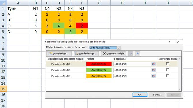

  3. via38 Messages postés 91 Date d'inscription   Statut Membre Dernière intervention   24
    Possible non pas d'utiliser le jeu d’icônes mais simplement de colorer les cellules du tableau en orange si valeur égale à la cellule précédente, en vert si valeur supérieure à celle cellule précédente et en rouge pour valeur inférieure.

        Rien n'interdit d'utiliser un jeu d'icônes non colorées (grises) en contradiction avec la demande initiale et avec les réserves que j'ai soulignées dans le lien en <1> concernant l'utilisation de jeux d'icônes (il faut un artifice pour que la valeur de comparaison soit numérique).
