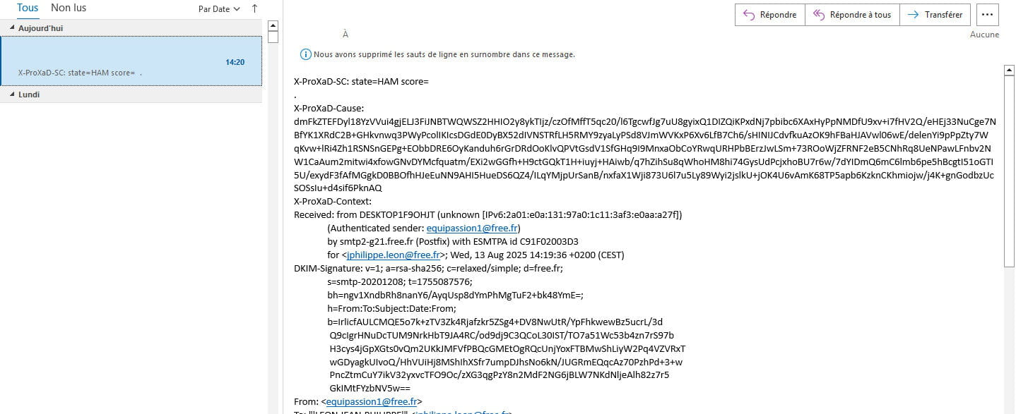

J'ai un "petit" problème de téléchargement de mes mails dans Outlook. J'ai mis une capture d'écran pour être plus clair dans mes explications.
J'utilise Outlook 2019. Je passe par MailWasher. Sur Free, les ails sont normaux, sur MailWasher également. Ce n'est que lorsqu'ils sont téléchargés sur Outlook que le problème se pose. Je suis sous Windows 11, protégé par Bitdefender.

    Je vois le problème dans votre capture d'écran. Les e-mails affichent du code technique (headers X-ProXaD) au lieu du contenu normal, ce qui indique un souci de traitement des messages entre MailWasher et Outlook.
    Tester en contournant MailWasher
    Configurez un des comptes directement dans Outlook (en IMAP ou POP) pour voir si le problème persiste.
    Si ça marche sans MailWasher → le souci vient de MailWasher qui altère le message.
    Si ça persiste → ce n’est pas MailWasher, mais peut-être Bitdefender ou Outlook.
    Le fait que ce soit commun à plusieurs fournisseurs et versions d'Outlook suggère plutôt un conflit entre MailWasher et Outlook dans le traitement des en-têtes de message.
    1. Merci pour votre réponse. Le problème persiste en désactivant Bitdefender et en ne passant pas par MailWasher

        Mailwasher n'altère rien, il se contente de filtrer le mail sur le serveur en fonction des paramètres de filtrage automatiques ou introduites par l'utilisateur; le mail accepté après son utilisation est téléchargé par le canal habituel.
        La situation est régulièrement documentée sur le forum ces derniers jours pour être due à Bitdefender, soit de manière autonome soit parce qu'il serait intégré notamment au mail Orange.
        1. J'ai installé Mailbird pour tester et là, les messages rentrent bien. Cela semble donc venir d'Oulook. C'est étrange, subitement, surtout que ç'a l'air d'être un problème que pas mal de monde partage. Je vais essayer de reconfigurer mes adresses mail sur Outlook comme me l'a expliqué Bruno83200_6929
          J'ai également testé avec Thunderbird et ça fonctionne sans problème.
          1. Bon, eh bien, ça refonctionne tout seul.
            Merci pour l'aide que vous avez essayé de m'apporter. Cordialement
