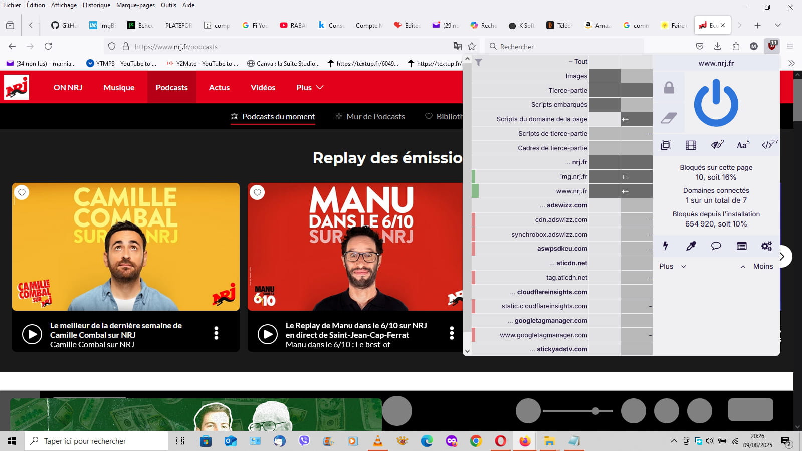

    1. Bonjour et merci :) , mais je ne veux pas autoriser TOUT le site car sur le site il y a plein de parasite, je voudrais savoir ce qu'il faut que j'autorise par détail; j'ai remis une capture d'écran.
      1. Voici une capture : il y a des éléments qui doivent être débloquer pour permettre le fonctionnement d'NRJ sans pour autant TOUT laisser passer.

            Dans la première hypothèse et si la question est de ne pas se faire bloquer par l'extension, j'utilise NoScript pour Firefox; les scripts minimaux pour le direct à autoriser pour que cela fonctionne sont nrj.fr, aticdn.net et cloudflareinsights.com.
