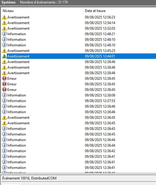

      Tout à l'air bon je suis allé dans eventvwr et voila ce que ca m'affiche , j'ai beaucoup de freeze quand steam est allumer alors que je suis juste dans le menu,merci pour ton aide.
      Problème control manager en rouge et distributed com en jaune.

          Problème DistributedCOM :
          Ces erreurs peuvent indiquer un souci avec un service COM (comme un pilote ou une application tierce). Redémarrez votre PC en mode sans échec et voyez si les freezes disparaissent. Si oui, un logiciel tiers (peut-être lié à Steam) est en cause.

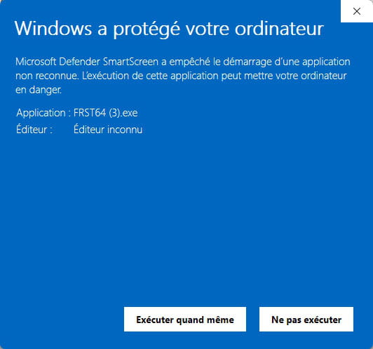

        Une fois téléchargé enregistrer FRST sur le bureau puis cliquer avec le bouton droit de la souris sur FRST et choisir Exécuter en tant qu'administrateur ce qui donne ceci :
        Attendre que le message l'outil est prêt à fonctionner s'affiche puis cliquer sur Analyser.
        Pour information :

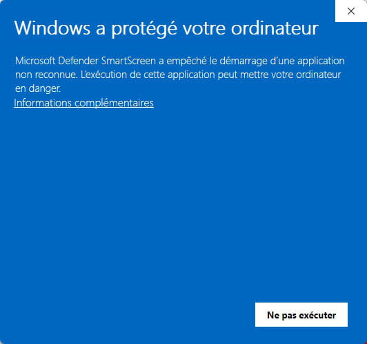

        Si tu as une alerte de Microsoft Defender ne pas en tenir compte cliquer sur Informations complémentaires puis sur Exécuter quand même, voir ci-dessous.
        Attention, attendre que les messages disant que l'analyse est terminée s'affichent.
