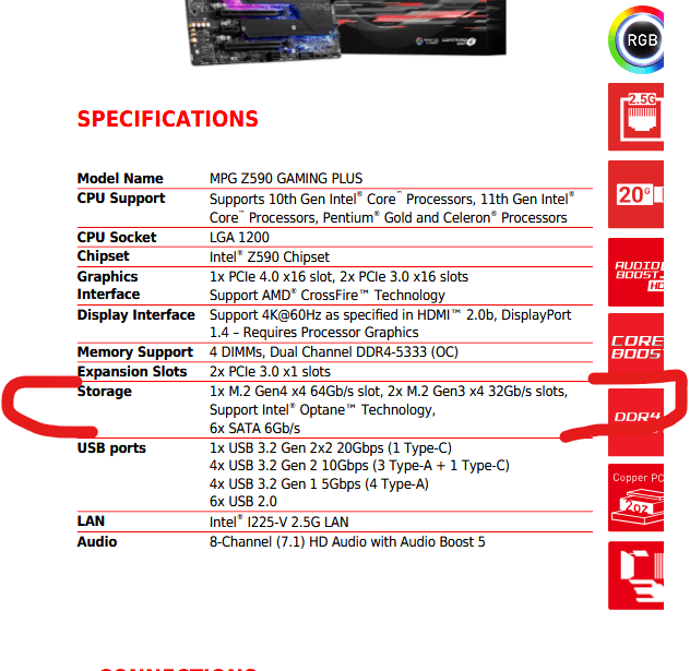

    Dans les caractéristiques détaillées de ta carte mère,  il est expliqué des restrictions à l'utilisation du 3ème port m.2,  notamment avec des interfaces sata ou Intel optane. Et il est conseillé de faire la maj du bios.
    Ce genre de restrictions est rarement limité à ce qui est noté,  je pense perso que le problème vient su ssd ajouté et pas de la ram, il aurait été intéressant d'essayer les 4 barettes sans le ssd en position 3. Pour voir.
    Et si c'est bien le ssd et le port 3 le problème , une maj bios fera sans doute disparaître le soucis.

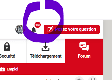

      à quoi correspond ce chiffre qui augmente en sautillant ?
      merci
      1. Redbart Messages postés 20956 Date d'inscription   Statut Membre Dernière intervention   3 384 > brucine Messages postés 25337 Date d'inscription   Statut Membre Dernière intervention
        aucun rapport, merci pour l'info

    le problème est apparu après l'installation du ssd m2, c'est donc un paramètre de ce dernier ou du slot qui est en cause
    les slots 2 et 3 n'ont pas les mêmes débits/capacités que le 1
    quand tu enlèves une barrette, tu ralentis la RAM, car cela supprime le dual-channel
    1. Flow8381 Messages postés 8 Statut Membre
      D'accord.. Donc le soucis serais que ce ssd est un gen4 et il est sur un emplacement gen4 alor  ? Donc pourquoi ça fonctionnerais quand même avec une ram de débranché actuellement  ?  Et une maj du bios réglerais le soucis ou faut il faire autre chose ?
