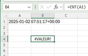

      1. Bonjour à tous,
        Avec "2025-01-02 07:51:17+00:00" en A1 :
        =ent(A1)
        au format date.
        Crdlmt
        1. Bonjour à tous,
          Ca me donne "#VALEUR!". C'est le "+00:00" qui met le brun.
          donc :
          =ENT(GAUCHE(A1;10)
          le fait. Curieusement, il y a besoin de ENT ???
