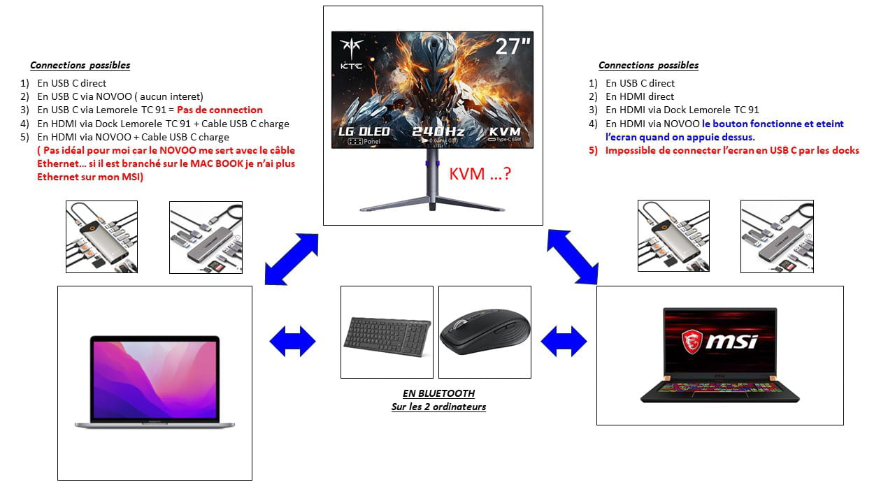

j'ai fais des tests pour comprendre quels connexion fonctionne avec quelle câble, quel port.
J'en ai fais un schéma en PJ
Reste plusieurs inconnues :
    A quoi me sert le KIM intégré a l’écran si je ne peux pas l'utiliser ???
    pourquoi il m'est impossible de connecter l’écran KTC avec les docks NOVOO et LEMORELE en USBC ?
    Le NOVOO a un bouton qui peut éteindre l’écran quelque soit l'ordinateur sur lequel on le branche, mais PAS DE BASCULER sur l'autre écran... Pourquoi ?
    Ma situation idéale est simple:
        Que les 2 ordinateurs soit connecté avec les 2 docks au KTC
        En HDMI pour le moment mais aussi en USBC
        Pouvoir paramétrer le KVM pour que d'un simple bouton ou un raccourci clavier je puisse basculer d'un écran a un autre
        actuellement le fait de débrancher les câbles des docks pour basculer d'un écran a un autre n'est pas idéal.

    Apres une intense recherche j'en suis arrivé a ces conclusions.
    Je vous laisse les valider ou les corriger
    1) Comme je veux rester avec un CLAVIER ICLEVER et une SOURIS MX ANYWHERE 3 en Bluetooth, je peux faire une croix sur le KVM intégré a mon ecran
    En effet pour pouvoir l'activer il aurait fallut que l'un de ces 2 périphériques soit connecté en USB sur l'ecran
    2) Mon NOVOO 15 en 1 POURRAIT jouer le role d'une "MULTIPRISE" si
    >>> je branche son câble USBC sur mon ecran
    >>> je relie mon MACBOOK et mon MSI par 2 câbles différents
    a) USBC  qui fasse VIDEO/TRANSFERT/ CHARGE comme ceux la
    Satechi Câble USB4 Pro
    Cable Matters Câble USB4 avec données 40Gbps,
    Anker Câble Thunderbolt 4,
    >>> et mon MSI en
    a) HDMI au port HDMI du PC et de l'ecran
    b) en USBC au port USBC du NOVOO et a celui de mon MSI
    Mais dans ce cas la je perds la connexion ETHERNET actuelle que me dessert mon NOVOO
    Dans ce cas precis j'ai mes 2 ordi reliés a mon ecran par des cables USBC ou HDMI mais impossible de switcher autrement que manuellement
    3) Je laisse mon NOVO comme actuellement relié a mon MSI pour bénéficier de l'ETHERNET et je relie
    >>> mon MSI en USBC depuis mon NOVOO vers l'ecran ( avec l'un des 3 câbles ci dessus)
    >>> Mon MSI en HDMI depuis mon NOVOO vers l'ecran
    >>> Mon MSI en HDMI depuis directement sur l'ecran
    de l'autre coté
    >>> mon MACBOOK PRO en USBC sur mon ecran en direc mais avec l'un des 3 cables ci dessus pour avoir le TRANSFERT VIDEO et LA CHARGE
    4) Si je veux absolument SWITCHER enrtre les PC par un bouton je suis obligé d'acheter un des ces commutateurs
    Switch KVM USB-C à 2 ports, Moniteur HDMI Simple 4K 60Hz -Double ports
    Cable Matters Commutateur USB4 USB C 20Gbps pour 2 Ordinateurs,
    Unitek commutateur KVM bidirectionnel USB C 1x2 2x1 répartiteur type-c 8K
    UGREEN USB C commutateur 2 en 1 sortie 4K 60Hz USB-C commutateur
    DeLock Commutateur USB-C 2 ports
    Et mes ecrans devront etre relié en cable USBC ( mentionnés plus haut)
    Merci d'avance pour votre confirmation ou correction.
