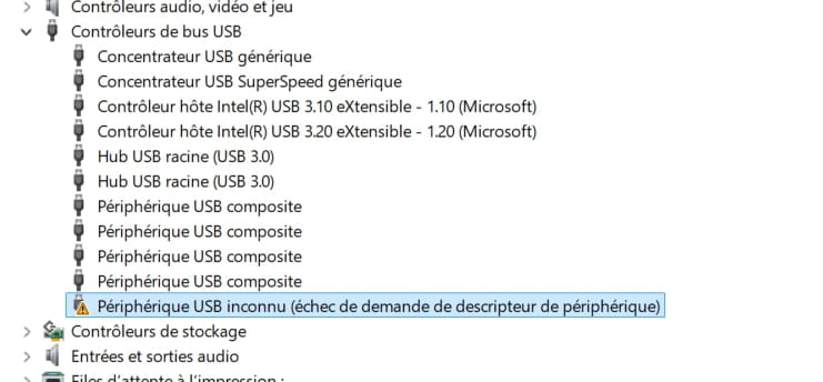

      Merci pour toute tes explications. J'ai bien tout installer et le seul changement remarqué (sauf si je ne l'avais juste pas remarqué avant) est que si j'utilise mon adaptateur USB-C to HDMI, mon pc détecte qu'il y a un périphérique USB branché mais qu'il y a un échec​​​​​​​​​​​​​​​​​​​​​
