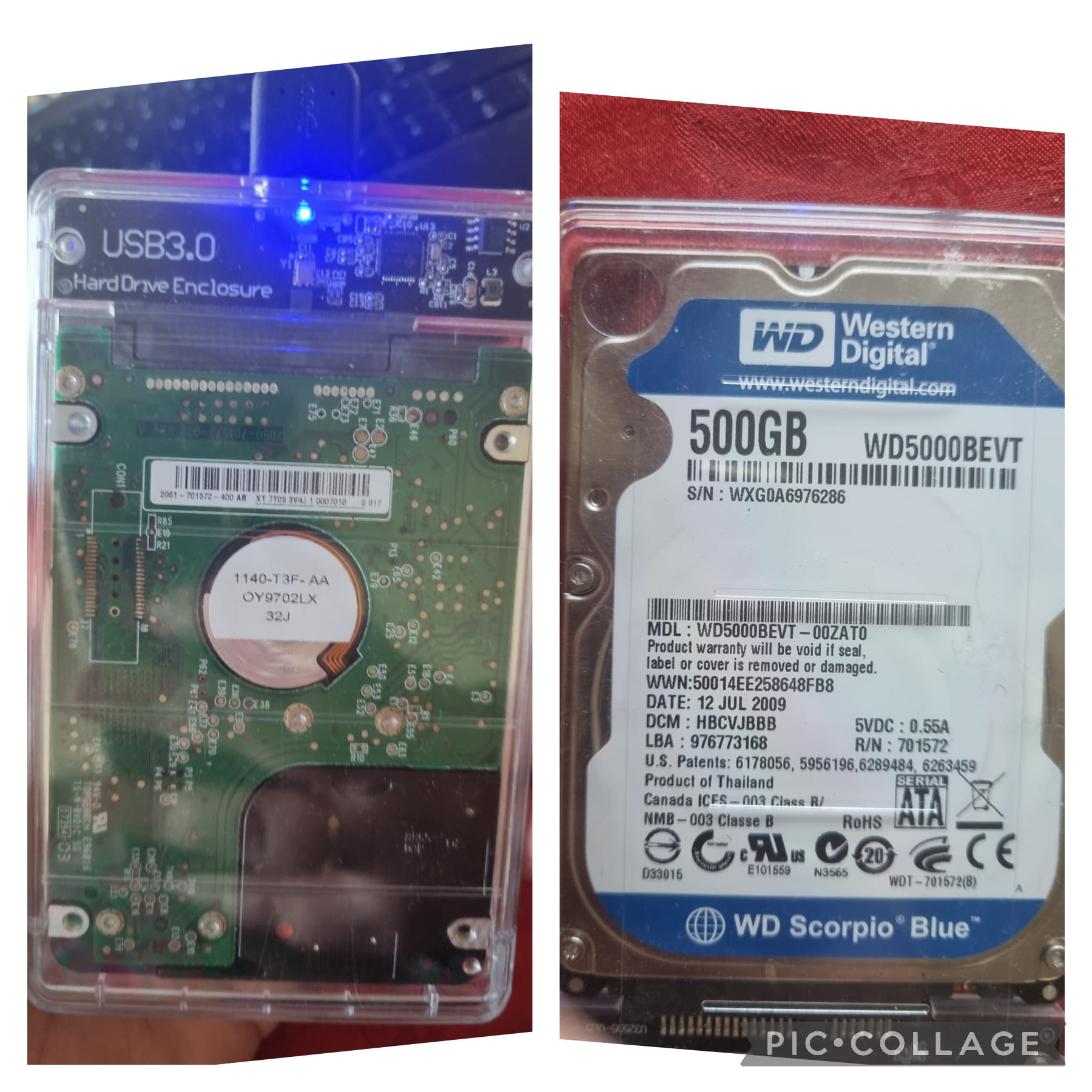

        Il pourrait être intéressant de lui change son boitier ou de l'installer à l’intérieur d'un ordi pour voir si il est reconnu.

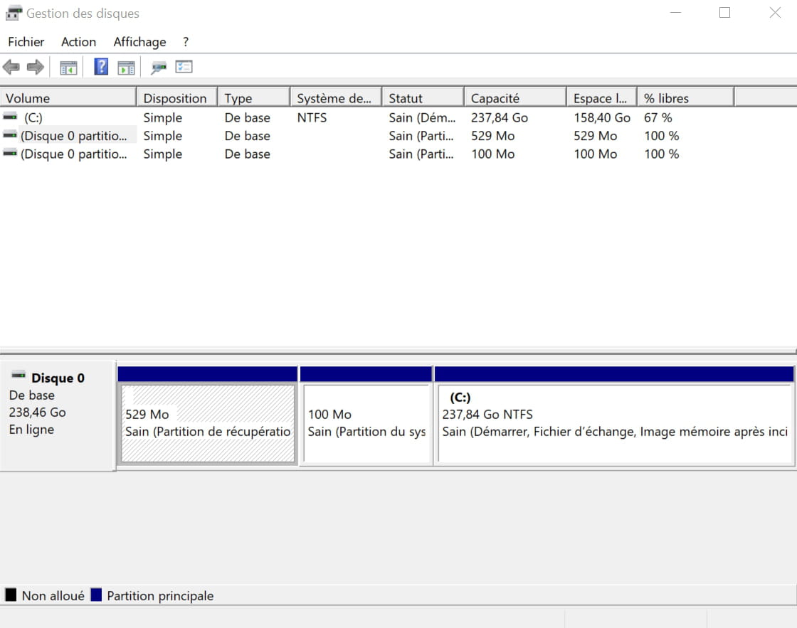

        2. votre disque apparait il dans le gestionnaire de disque ? si oui une capture d'ecran .Merci ;)

          Va voir dans la gestion des disques tu peux aussi essayer sur un autre pc.

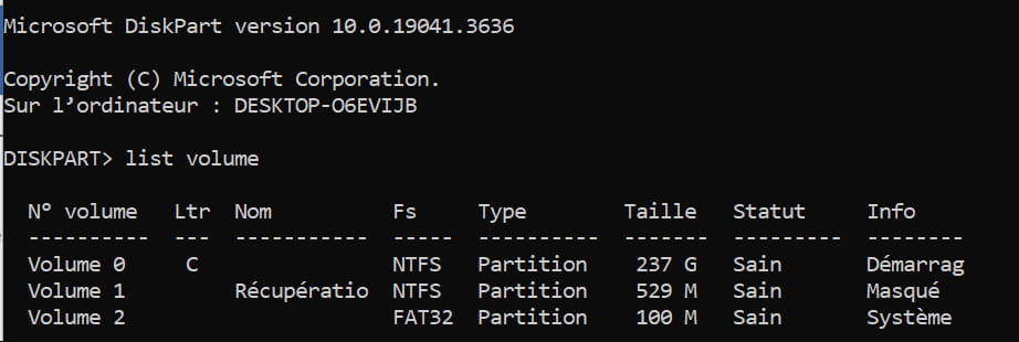

        2. diskpart
        3. @bazfile
          je viens de mettre gestionnaire des disques et diskpart
        1. il n'apparait pas. as tu essayé les logiciels de recuperation conseillés plus haut ?
