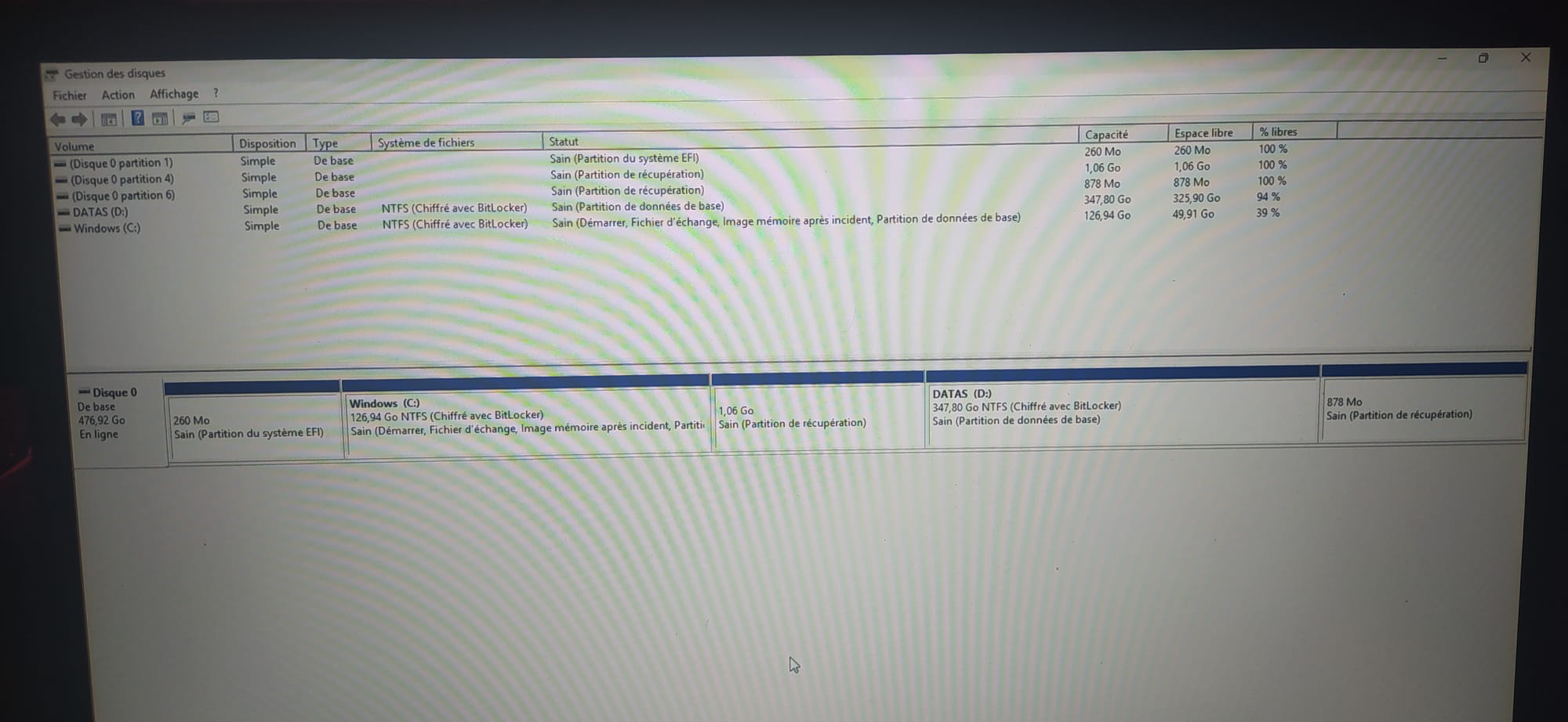

Je voudrais augmenter la taille du C tout en réduisant D
Mais le Gestionnaire des disques de windows ne permet pas "d'Etendre le volume" C
Ci-joint l'etat du disque
Faut-il que je  formate le disque dur pour modifier les tailles de C et D

    Cela m'a l'air impossible, les partitions ne sont pas contigues une partition de récupération les sépare.
    Essaie de voir avec Easeus partition master free mais vu la configuration de ton disque cela m'étonnerait que ça marche.
      Il faudrait désactiver Bitlocker pour les deux partitions.
      Il y a 2 partitions de récupération, celle qui est valide est peut être au milieu, pourrait être déplacée à la fin, en place de l'autre, mais diminuer un peu la D:\ de par la droite avant.
      Diminuer celle à diminuer et augmenter l'autre.
      Ça se ferait aussi avec Macrorit Partition Expert Free Portable
      https://macrorit.com/partition-magic-manager/partition-expert-download.html
        La question n'est probablement pas liée au chiffrement mais à la partition de récupération entre C: et D:
        Je ne sais pas si Macrorit fait le job, Easeus et Aomei en version gratuite sûrement pas, sauf si on passe par une pirouette: réduire D: par la droite, laisser l'espace libre qui en résulte non alloué et maintenant on peut le fusionner avec C:
        Mais c'est dans tous les cas repeindre sur des murs sales, on n'aura pas fait le ménage des partitions de récupération.
        Vérifier laquelle est active et supprimer l'autre, si c'est celle du milieu, fin des courses:
        https://www.malekal.com/supprimer-la-partition-de-recuperation-de-windows/
        Sinon il va falloir la déplacer à l'extrême droite, il faut la supprimer et créer à droite de D: un espace libre de taille adaptée (800 Mo à 1 Go):
        https://www.malekal.com/comment-deplacer-la-partition-de-recuperation-de-windows-10/
        Puis il faut l'activer, si Windows 10 on a des fichiers prêts à l'emploi mais dont il n'est pas certain qu'ils fonctionnent sous Windows 11, cela ne coûte rien d'essayer en vérifiant après si la partition est active (il me semble que c'est ce que j'ai fait avec succès, mais je ne suis plus certain à 100%), sinon il faut extraire les fichiers d'un ISO Windows 11:
        https://www.malekal.com/recreer-partition-recuperation-windows10/
