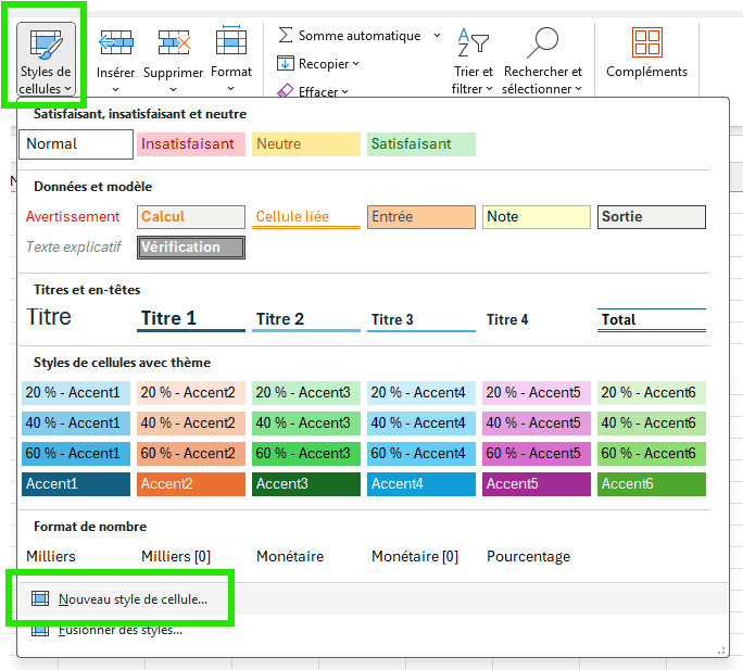

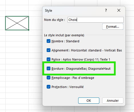

  1. cousinhub29 Messages postés 1170 Date d'inscription   Statut Membre Dernière intervention   416
    En créant un style personnalisé?
    Tu sélectionnes ta cellule C8, puis ruban "Accueil", tu cliques sur "Styles de cellules"
    Tu cliques sur "Nouveau style de cellule", lui donnes un nom (Ex: "Choix")
    Et ce style sera directement disponible dans ce menu. (mais uniquement dans ce fichier...)
     Bonne journée
  2. matrice1 Messages postés 39 Statut Membre
    Merci de me répondre.
    Cela fonctionne ,merci pour l'aide je vais gagner du temps.
