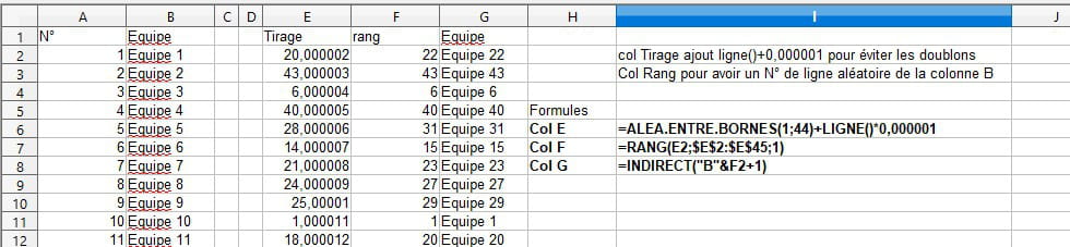

          une piste pour le tirage au sort des équipes
          Ici
            Sauf incompréhension de ma part, l'équipe 1 joue à la fois contre l'équipe 10 et contre l'équipe 22 ?
            Daniel
          2. @danielc0
            Bonjour DanileC0
            non c'est la liste des équipes en col G
