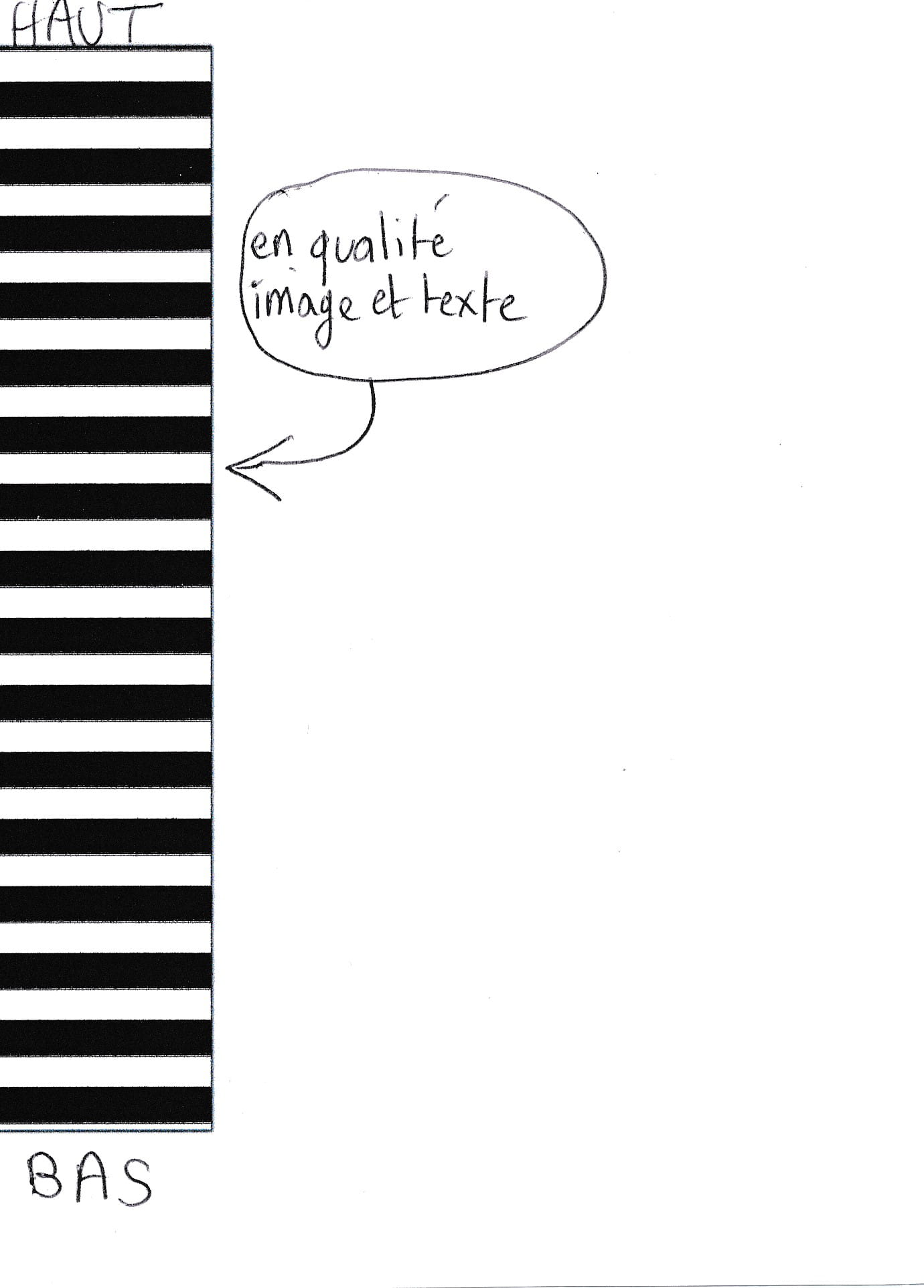

Par exemple, une impression d'une bande verticale noire de largeur de 5cm apparait complètement interrompue longitudinalement à des endroits réguliers sur la feuille (intervalles d'absence d'encre noire de 5 mm environs).
J'ai effectué plusieurs commandes de nettoyage, j'ai testé avec une autre cartouche d'encre, rien n'y fait, il y a toujours cette petite portion régulière et rectiligne où la couleur noire n'est pas imprimée, coupant ainsi la bande noire verticale en plusieurs endroits réguliers
L'impression de bandes verticales de couleurs rouge, bleu ou jaune n'a pas ce problème d'absence d'encre, tout est parfaitement imprimé pour ces 3 couleurs sans aucune interruption de la bande de chaque couleur.

    Oui complètement interrompue sur ces intervalles réguliers de 5 mm de hauteur (totalement blancs) et pleinement imprimée en noir vif hors de ces intervalles
    Je suis en impression standard, si je passe en impression photo il y a toujours ce même intervalle non imprimé

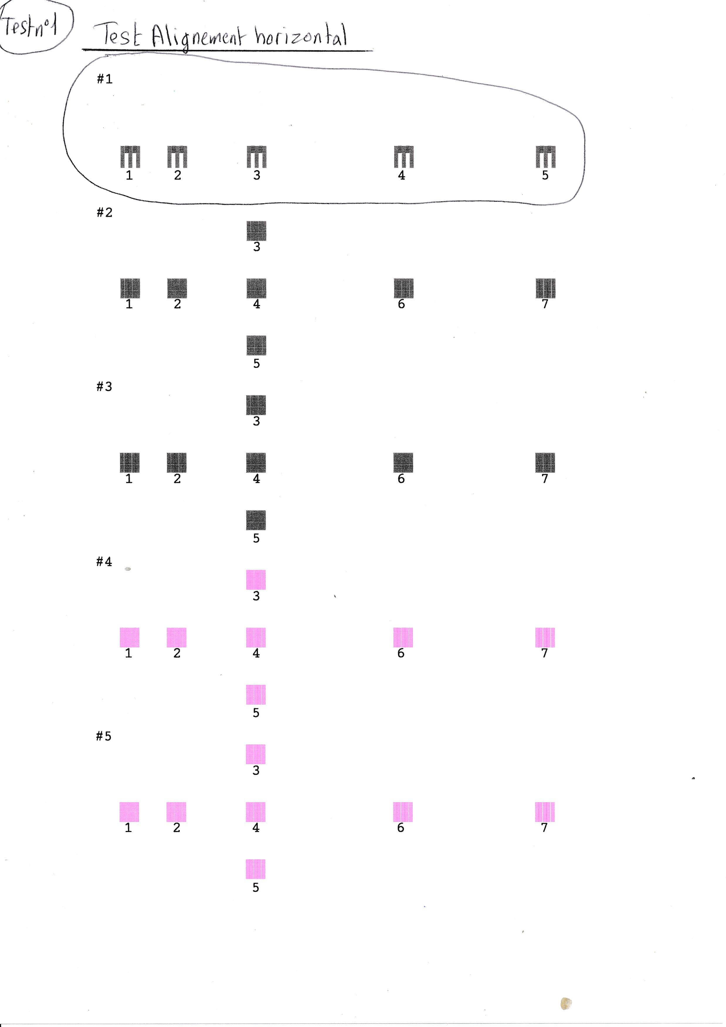

    J'ai testé la procédure alignement des têtes, tout est bon pour les 3 couleurs, par contre pour le noir, au lieu d'imprimer un carré noir cela imprime un carré tronqué (cela donne un U inversé).

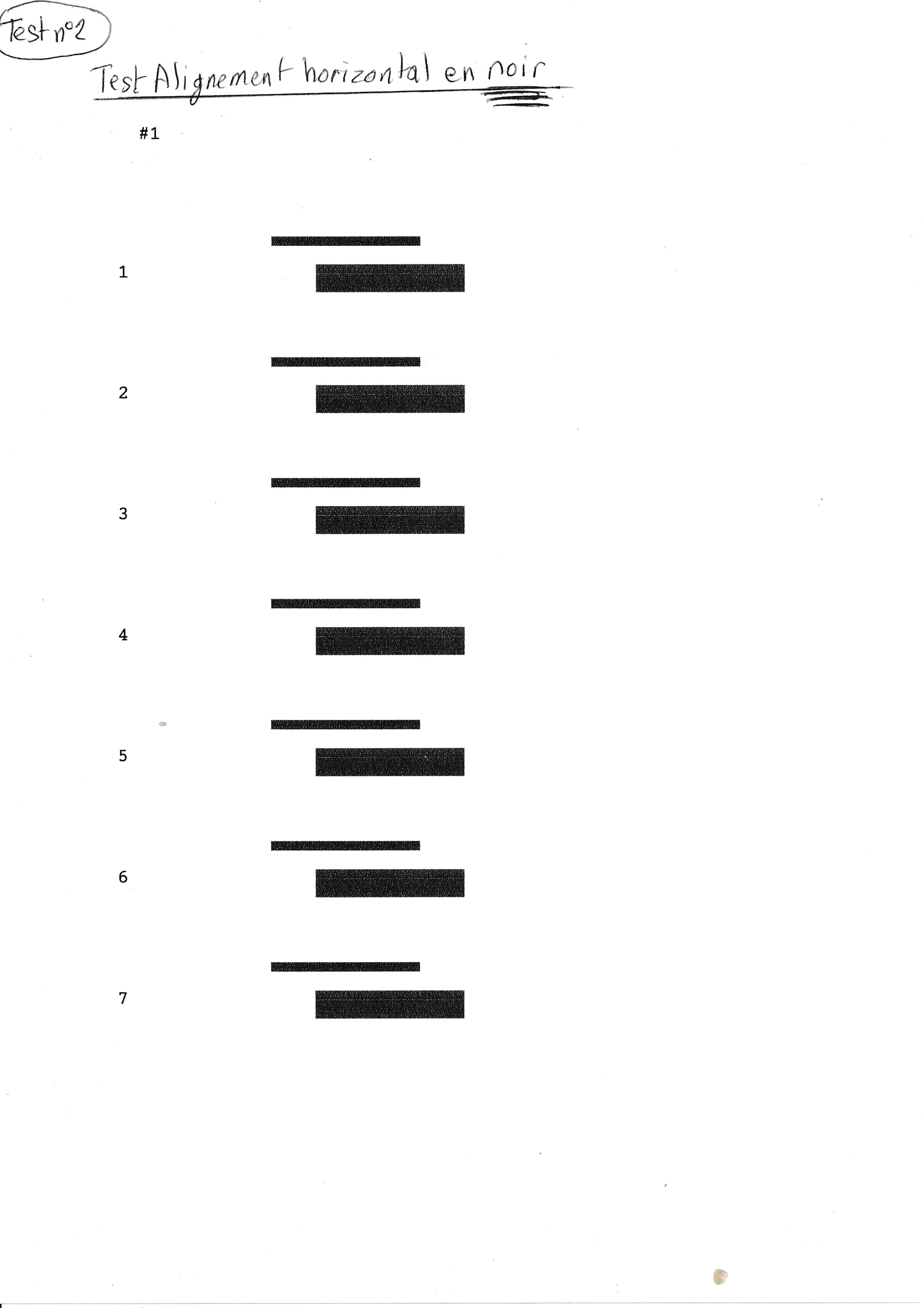

    Pour l'alignement, le 1er test concerne l'alignement horizontal, le 2ème test concerne l'alignement horizontal en noir.(lequel est le plus représentatif pour la couleur noire ?)
    Dans le 1er test d'alignement, le #1 est anormal car au lieu d'un carré ce sont des U renversés qui apparaissent (ou plus parlant des E tournés d'un quart de tour)
    Alignement horizontal
    Dans le 2ème test d'alignement, est ce que les motifs de 1 à 7 sont normaux ?
    Alignement horizontal en noir
    Pour l'impression en qualité "image et texte" d'une barre noire, celle ci apparait entrecoupée de portions blanches longitudinales et régulières.
    Barre noire morcelée

    La réponse est probablement dans la signification du résultat du test n°1 (test alignement horizontal) pour le motif imprimé en #1, mais il faudrait arriver à savoir à quoi correspondent ces 3 motifs imprimés en #1, #2, #3, et en quoi ils diffèrent, sachant que seul #1 n'est pas bon.

    Hors mis le carré noir du bas, tout le reste apparait normal.

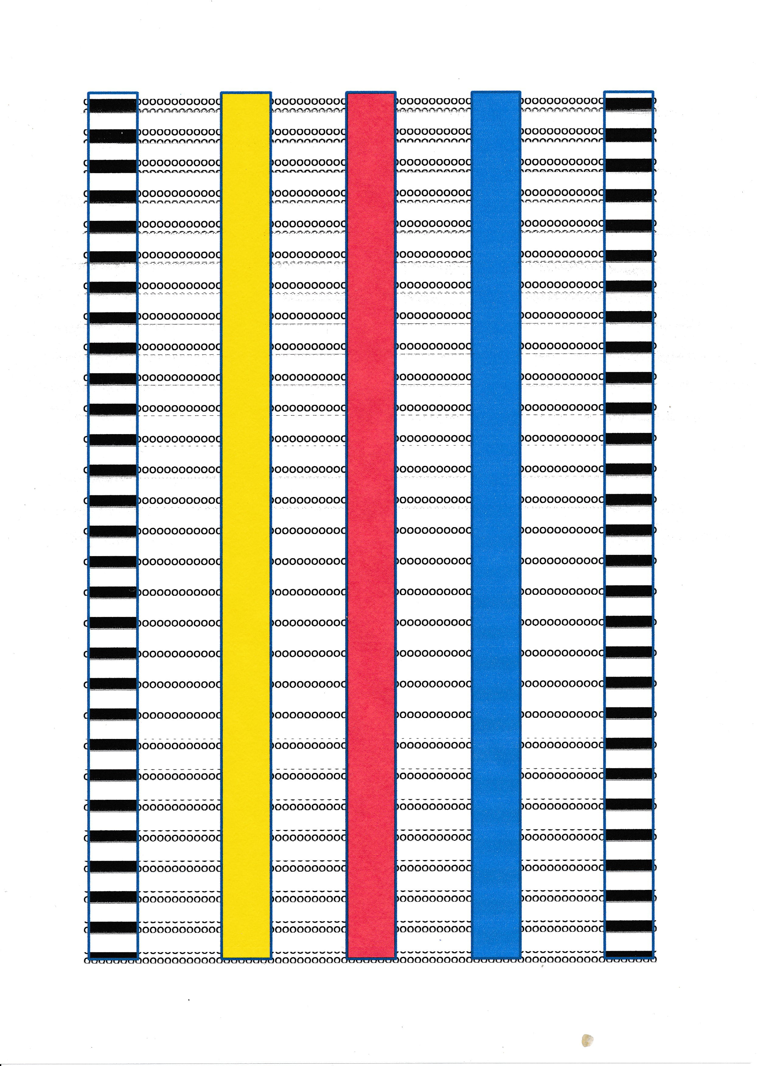

    J'ai également fait l'essai avec une page complète de "o" mixé avec 4 bandes de couleurs, le problème apparait nettement, il manque des lignes de "o" et les bandes verticales noires sont interrompues aux même endroits que les "o".
    Le problème se produit donc quand j'imprime du texte ou des bandes verticales noires.

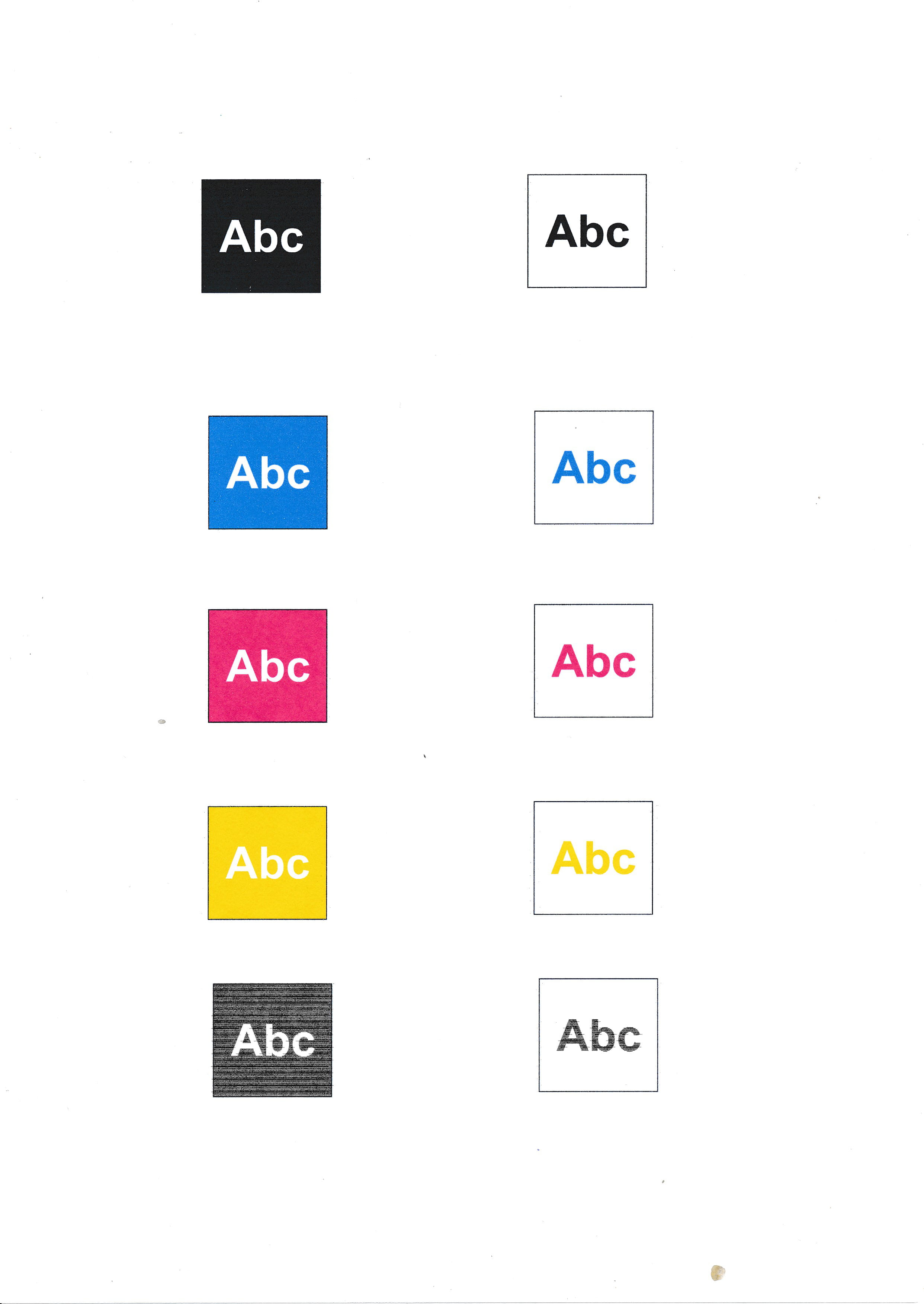

    Test Abc
  12. RVT02 Messages postés 56 Date d'inscription   Statut Membre Dernière intervention   1
    Bandes + texte
    1. contrariness Messages postés 344 Date d'inscription   Statut Membre Dernière intervention   6 243
      Du haut vers le bas vous avez les couleurs suivantes :
      Noir(pur)
      Cyan
      Jaune
      Rouge
      Et noir RVB    c'est a dire un noir réalise avec les 4 cartouches..Et c'est la que ca ne va pas..
      Ce sont des cartouches compatibles ?
      Des cartouches avec la tete d'impression incluse ou juste des recharges ?

    Si le noir en bas de la feuille est celui du RVB, c'est étrange car séparément les 3 couleurs s'impriment correctement et c'est surtout quand j'imprime une lettre sous Word qu'il y a ce problème d'absence d'impression par intervalle du noir.
    Dans une impression word quel est la cartouche utilisée pour le noir ?
      Sans configuration particulière, le texte en noir issu de Word est en RVB.
      Verifiez en regardant l'impression avec une loupe a fort grossissement pour regarder comment est constitue la couleur d'un caractère..

    Pourquoi pour mon document word les 3 bandes de couleurs s'impriment parfaitement alors que pour la bande noir (ainsi que pour les écritures) qui serait donc créée à partir des 3 couleurs, il y a des interruptions d'impression, c'est étrange ?
    Que le noir imprimé par endroit ne soit pas un noir vif et homogène, je comprendrai, mais qu'il y ait des absences régulières d'impression et uniquement pour la couleur noire !
    L'injection du produit n'ayant rien changé, démontage de la tête nécessaire pour nettoyage complet ou in finé remplacement si pas d'amélioration.
    Et grace à vos indications contrariness, j'ai pu me fabriquer une page comprenant une bande noire issue de la cartouche noire et une bande noire issue du mélange des 3 couleurs, ce qui va me permettre pour la suite de mes essais de tester verticalement la continuité d'impression de chacune de ces bandes (ainsi que le groupe de buses qui interviennent)
