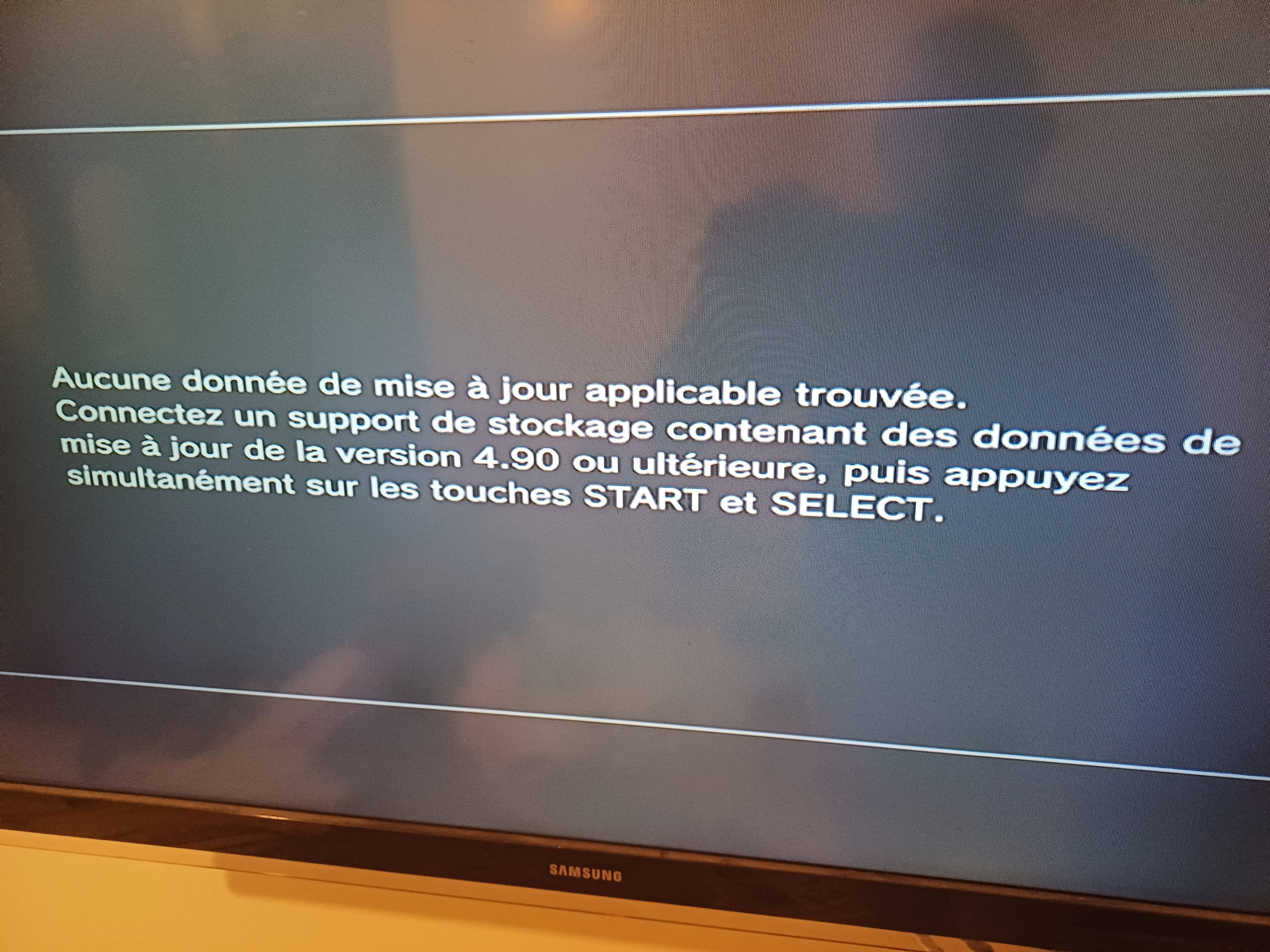

    1. Bonjour
      J'ai suivi a la lettre le tuto mais j'arrive pas reinitialiser le systeme, voici la capture d'ecran.
      et pourtant la clé usb introduite dans la premiere entree a gauche et la manette a droite. Cettre contient un dossioer dans lequel ilk a la racine PS3 a l'interieur un dossier UPDATE dans lequel il y le fichier PS3UPDAT.PUP
        La console ne semble par reconnaître le fichier. Pour être certain qu'il n'y a pas eu d'erreurs pendant la création du support de réinstallation, je vous invite à recommencer les étapes.
        Commencez par formater complètement la clé USB. Celle-ci doit être vierge et ne doit contenir aucune donnée. Le système de fichiers doit être formaté en FAT32. Une fois la clé USB formatée, recréez les dossiers PS3 > UPDATE.
        Ensuite, supprimez tous les fichiers "PS3UPDAT.PUP" de votre ordinateur, puis téléchargez une toute nouvelle copie du fichier de réinstallation depuis le site de PlayStation, dans la deuxième section "Comment réinstaller le logiciel système PS3".
        Pour finir, déplacez le fichier "PS3UPDAT.PUP" que vous venez de télécharger dans le dossier UPDATE de la clé USB (ne créez pas un raccourci).
        Reconnectez votre clé USB et voyez si la PS3 réussi à détecter le fichier.
        1. Merci helpiso
          J'ai exécuté à la lettre le tuto malheureusement ça passe pas. J'ai utilisé une autre clé usb le probleme reste le même. Je ne sais quoi faire.
          J'attends si autres solutions
            Je suis désolé que cela n'a pas fonctionné.
            Essayez dans ce cas de démarrer la PS3 en mode sans échec. Pour ce faire, éteignez la console si celle est allumée, puis appuyez sur le bouton Power pour l'allumer. Restez appuyé sur le bouton jusqu'à entendre un deuxième bip, puis un troisième bip.
            La PS3 va alors s'éteindre. Appuyez à nouveau sur le bouton Power et restez appuyé jusqu'à entendre un deuxième bip, puis deux autres bips consécutifs. Relâchez alors le bouton et il apparaîtra un menu avec plusieurs options.
            Connectez votre clé USB et sélectionnez 5. Rétablir le système PS3.
