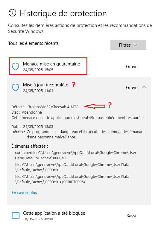

Bonjour à tous ceux qui me liront .
Windows Defender m'a signalé ce matin à 11h01 un cheval de Troie intitulé Skeeyah.A!MTB, que j'ai eu du mal à mettre en quarantaine , mlais j'y suis arrivé à 15h05 ( impossible de le supprimer mais il le sera plus tard d'après les sous-titres ) le détail des fichiers  infectés est joint . Quatre choses m'interpellent   :
1 - que signifie mise à jour incomplète à 11h01 ? Est-ce à dire que la version de l'anti-virus était incomplète , donc que ce virus n'avait pas été détecté auparavant ? Pourtant j'avais vérifié le soir précédent que windos defender était à jour !
2 - la partie infectée ( voir fichier joint )  concerne un ancien utilisateur qui n'utilise plus mon ordinateur où je suis seul administrateur , pourquoi ce virus s'est attaqué à une section qui n'était pas utilisée au moment de ma navigation  ? Est-ce pour justement retarder l'action contre  lui ?ll s'est écoulé 4 h avant que windows defender me signale que le virus était en quarantaine ( impossible de le supprimer , commande inactive , seule quarantaine marche ...,
3 - Une fois en quarantaine , il ne peut plus  être nuisible ? Je lisais  alors un disque dur externe  : peut-il être infecté aussi ? lui je ne l'ai pas analysé puisque seul le disque interne C était infecté ( voir fichier joint ) Mais l'analyse de l'anti-virus , si on ne vise pas expressément le disque externe , l'ignore-t-elle ?
4 - Avant que le virus ne soit en quarantaine j'avais le message suivant : fichier manquant ou contient des erreurs : fichier windows\system32\winbad.exe   code erreur 0XC0000225 . Après que le virus  soit mis en quarantaine ,j'ai donc effectué un scan de windows par powershell administrateur : RAS pas de dommage . Dons plus de soucis ??
J'ai posé des tas de questions  , excuses de vous obliger à passer du temps sur mes problèmes !! Avec tous mes remerciements pour vos  réponses .

    Bonjour  .
    Rien de bien grave, ce que tes captures d'écran montrent ce n'est que l'historique de détection de Windows Defender, pas une nouvelle détection active, ce n'est donc plus d'actualité.
    Ce n'était qu'un malware qui était dans le cache de Google Chrome, si tu as peur vide le cache de Google Chrome.

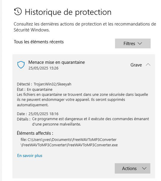

    2. Et finalement windows defender me signale FRST comme virus, comme je n'ai guère envie de le mettre hors ligne ,au moment où j'ai été embêté par de vrais virus   j'abandonne l'idée de passer FRST sur mon ordi ...Qaunt au fait que Skeeyah n'était pas actif, c'est parce que j'ai mis les images après intervention ! Entre 6h57 et 15h et quelque ( heure de la mise en quarantaine ) il était actif !
      Ce qui m'intrigue c'est que je testais en fait un disque dur externe et que l'analyse trouve un fichier infecté  sur le disque interne C !!! Analyse de 8h28 mn ! IL a été mis en quarantaine lors de l'analyse . Le type du virus est simplement Skeeyah ( pas AIMTB comme avant !! ET  ce n'est pas le registre de Geneviève qui est affecté comme hier ( enfin le 25 à 00h27 ) mais un fichier que j'ai utilisé quelques heures avant pour transformer des wav ( CD)  en mp3 . Il figure en haut de ce message . Faut-il en déduire que le logiciel Freeac est infecté et que je dois le supprimer ?
      ...Ce virus semble avoir en fait migré ??? Qu'en penses-tu ?
        Windows Defender dit n'importe quoi , penses-tu réellement qu'en tant que contributeur sécurité je te proposerais un logiciel infecté ?
        C'est le Smart Screen qui t'envoie ce genre de message, il fallait simplement lire un peu plus attentivement, c'est un avertissement il ne dit pas que c'est une infection il dit simplement que cela peut peut-être mettre en danger ton pc.
        Dans la fenêtre d'avertissement il suffisait de cliquer sur  "informations complémentaires" puis sur "Exécuter quand même" pour que FRST se lance.
        De toute façon je te le dit à nouveau ton pc n'a à mon avis rien du tout.

          Avais-bien le virus Skeeyah à la fois sur le disque interne C  et sur le disque externe F ? Windows Defender n'a pas rêvé quand même !
          Si ça peut te rassurer, je traite des pc infectés tous les jours, un pc vraiment infecté c'est autre chose que le tien.
          Comme je te l'ai déjà dit Windows Defender n'a détecté qu'un simple adware dans le cache de Google Chrome, rien de bien important ni de bien grave, pour information le cache de Google Chrome a de nouveau été vidé par la correction FRST donc tout est OK.
          Le fixlog est OK ton pc est propre, il n'y a rien de plus à faire.
