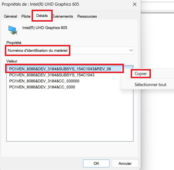

    Va dans le gestionnaire de périphériques
    Clic droit sur la carte nVidia GTX 560 ti
    Propriétés
    Onglet Détails
    Dans Propriété, sélectionne --> Numéros d'identification du matériel
    Poste ce no. dans ton prochain message.

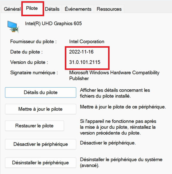

    Actuellement, c'est quoi la date et la version du pilote ?

    1. alors le numeros d'identification et  PCI\VEN_10DE&DEV_1092&SUBSYS_5207174B&REV_A1
      date du pilote  21/06/2006
      version du pilote  10.0.19041.3636
