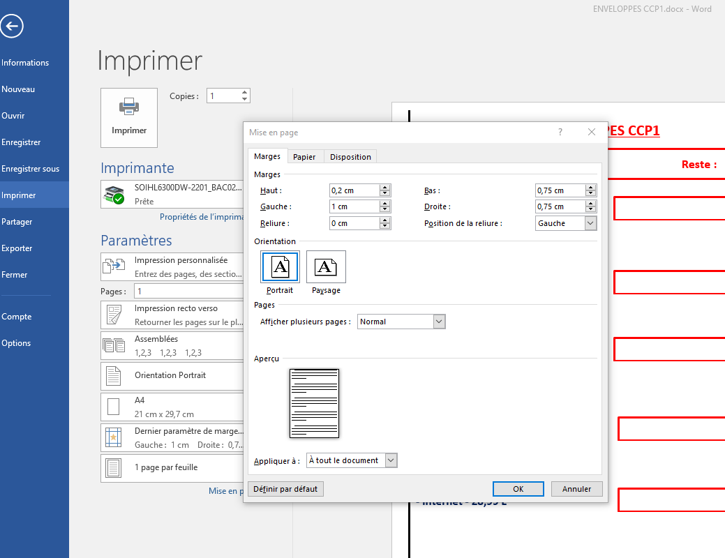

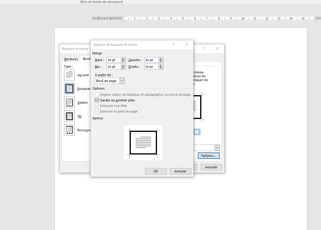

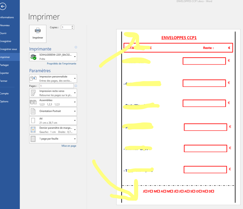

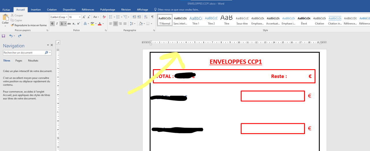

Bonjour, j'ai une page word dans laquelle j'ai mis une bordure, je l'ai agrandie pour pouvoir y caser tout mon texte sauf que lorsque j'imprime il manque les traits de la bordure du haut et bas, dû aux paramétrages par défaut, j'ai essayé de personnaliser ces marges lors de l'impression mis je n'y arrive pas, si quelqu'un peut me guider svp ? merci

    Tout d'abord, il y a quelque chose qui me gêne dans tes mesures :
    - Ton cadre est à 24 pts du bord de la feuille.

    1) Crée un document vierge, et mets toutes les marges à 0. Word va râler et tu vas choisir de corriger. Et là Word va te mettre les marges minimales. Donc déjà tu sais que tu ne peux pas aller au-delà, et c'est fonction de ton imprimante. La plupart des imprimantes ne savent pas imprimer tout près du bord, il y a un minimum.
    2) Donc, mets tes marche au minimum. Ensuite tu peux mettre ton cadre. Sachant que 24 points = 0,85 cm à peu près, il faut que ton cadre soit autour de ton texte.
    Ici tu as deux options :
    - soit les 24 points te conviennent par rapport aux marges, et là il n'y a rien à faire de particulier
    - soit les 24 points ne conviennent pas, il serait mieux de mettre la distance du cadre à partir du texte et non du bord de la feuille. Exemple : tu as mis ta marge du haut à 0,3 cm (=8,5 pts), ton texte va commencer à l'extérieur du cadre.
    Dans les options de cadre, tu choisis "A partir du texte", et tu mets par exemple 1 ou 2 points.*
    Maintenant pour revenir à ton problème du départ, tu reprends les mesures minimales données par Word, et ton cadre ne doit pas être au delà, sinon, il ne s'imprimera pas.
    A titre d'info, tu as le droit de parler à Word en cm ou en points. C'est plus facile. Pour parler en cm dans le cadre, tu mets par exemple 0,5cm.

      Tes marges hautes et basses ne sont pas à zéro, commence par ça. Mais même si Word te montre le carde au complet, ça ne veut pas dire que l'impression sera bonne, c'est une limitation physique pour beaucoup d'imprimante, elles ne sont pas capable d'imprimer à ras du bords. (D'ailleurs Word met un message d'avertissement en générale quand tu diminue trop les marges). Si tu écarte encore plus tes bordures verticales tu verrais qu'elles disparaîtrais aussi à l'impression. Si ça ne fonctionne pas avec les marges à zéro, il n'y aura pas d'autres choix que de resserrer ton cadre.

        non je n'ai pas de place il y a la deuxième page pour la quelle ça coince,

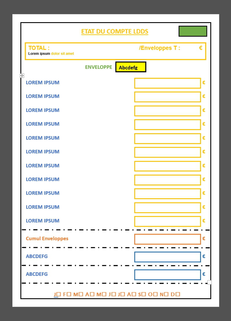

        [url=https://postimages.org/][img]https://i.postimg.cc/xTyShpV1/Annotation-2025-05-21-143851.png[/img][/url]
      4. @lybbie
        Je suis pas expert de Word mais en quelques minutes il y'a possibilité de faire quelque chose de propre et plus condensé en conservant une bonne taille de cases ... L'espacement entre elles n'a pas besoin d'être aussi grand et tu n'a rien aligné .
