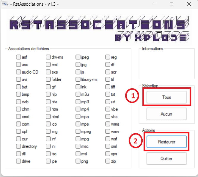

    Télécharge ceci --> RstAssociations Version .scr
    et met-le sur le bureau.
    Lance-le
    Dans Sélection, clique sur --> Tous
    Dans Actions, clique sur --> Restaurer
    Par la suite, redémarre le pc.

      As-tu bien exécuté ce qui est proposé au --> message 6 ?
      1. michelp3156 Messages postés 67 Date d'inscription   Statut Membre Dernière intervention   2 > kaneagle Messages postés 86298 Date d'inscription   Statut Modérateur Dernière intervention
        non...mon anti-virus me lance un message d'alerte et bloque...
      2. kaneagle Messages postés 86298 Date d'inscription   Statut Modérateur Dernière intervention   14 691 > michelp3156 Messages postés 67 Date d'inscription   Statut Membre Dernière intervention
        Débloque-le, aucun problème avec ce fichier.
        Je ne propose jamais un fichier suspicieux !
