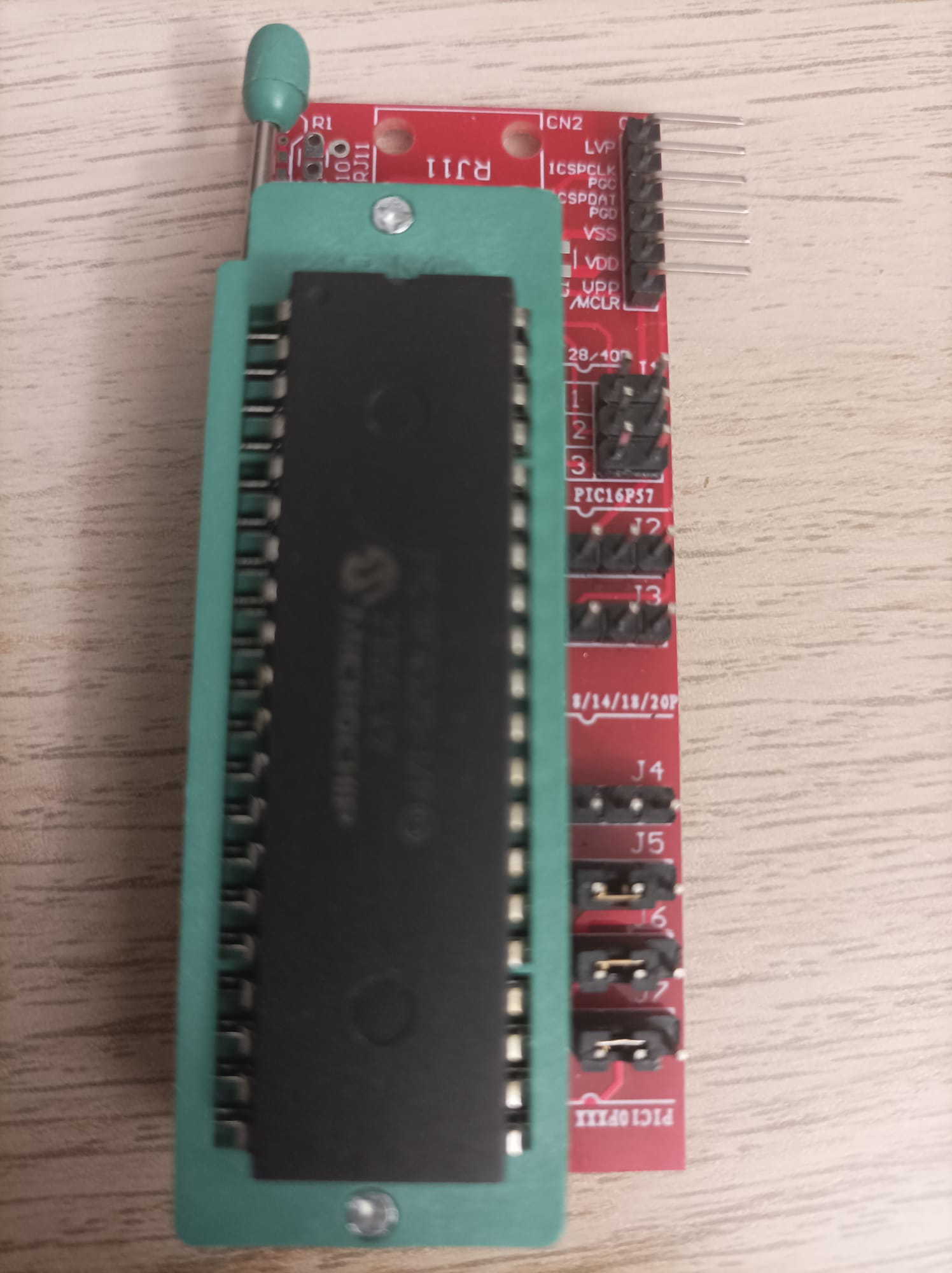

Bonjour à tous,
Je suis actuellement en train de travailler avec un PICkit et un support ZIF pour programmer des microcontrôleurs PIC. Cependant, je rencontre des difficultés pour configurer correctement les cavaliers J1 à J7 en fonction du microcontrôleur que j'utilise.
J'ai trouvé un tableau de configuration, mais je ne suis pas sûr de son exactitude et je n'ai pas de documentation officielle pour ma version spécifique de PICkit. De plus, la plupart des documentations disponibles en ligne ne présentent que des configurations pour des ZIF avec seulement trois rangées de cavaliers, ce qui ne couvre pas entièrement mes besoins.
Voici le tableau que j'ai :

Pouvez-vous me confirmer si cette configuration est correcte ou me fournir des conseils sur la manière de configurer ces cavaliers ? Avez-vous des ressources ou des documents officiels que je pourrais consulter ?
Merci d'avance pour votre aide !
  1. Bonjour
     Sans compter que toi aussi tu peux programmer, donc intervenir dans les réglages nécessaires pour chaque puce...
      Par transparence du vernis rouge de ta carte on voit un peu à quelles pattes du support correspond chaque picot sur lequel tu insères un cavalier, le typon correspondant du kit s'il est publié te permet parfois de suivre les pistes si tu n'a pas le schéma correspondant. Mais le schéma de la carte semble bien aussi écrit en blanc sur le vernis rouge de ta carte.

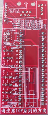

    1. merci pour l'intérêt que tu porte à mon problème;
      en fait l'écriture sur le circuit imprimé est très petit et la lecture avec le zoom du téléphone n'ai pas évidente.
      les produis mad in  china ne son pas toujours fourni avec un doc. cette version prend en charge les nouveaux pic d'où J4 a 7 ; de ce que j'ai compris
      j'ai rédigé ce maping de ce que j'ai compris de la sérigraphie mai je ne voudrais pas tout cramer

    2. Bonjour,
      voilà ce qui est sérigraphie sur le circuit imprimer :
      DIPS, 28, 40. J1:3, J2, J3, J4, J5, J6, J7:2-3
      DIPS, 14, 18, 20. J1:2, J2, J3, J4, J5, J6, J7:2-3
      PIC10FXXX: J1:1, J2:1-2, J3, J4, J15, J16, J7:2-3
      PIC16F57: J1: 3, J2:1-2, J3, 3J, J5, J6, J7:3-3
       PIC16F59: J1:2, J2, J3: 2-3, J4, J5, J6, J7: 1-2
      ce qui me fait pensé que le PIC18F4520 que j'utilise a J1=3 et J7=2-3.
      j'ai tenté de programmer mon PIC et à chaque foie j'avais un message d'erreur m'informent que par conséquence le pic n'avait pas été programmé.
      j'ai par chance trouvé une doc du PICKIT avec sa correspondance entre le connecteur 6 points les sockets des différent type de PIC.
      muni de mon testeur de continuité j'ai entrepris de tester toutes les combinaison pour me rendre compte que seul J1 était utile pour la grande majorité des PIC.
      il y a sans doute une configuration des autre J? mais je me pencherais dessus quand je connaitrais  références à évaluer.
